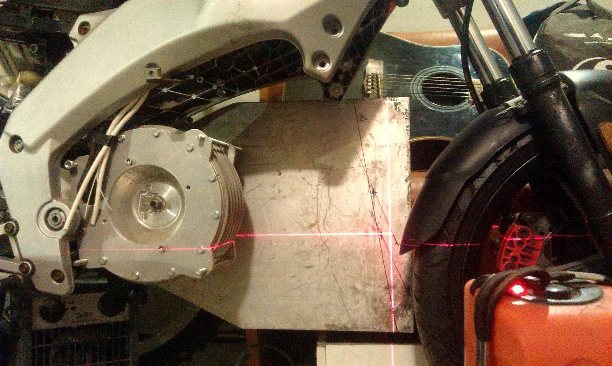

Цитата: spivakov от 18 Нояб. 2015 в 00:43
набираюсь смелости для установки зубчатого ремня в качестве привода.
очень не хочу сюда цепь, с ремнем звук будет шикарный, как у тролейбуса! :laugh:
Респект! Какой ремень думаете использовать? Приводной от чопперов? Иль ГРМ?

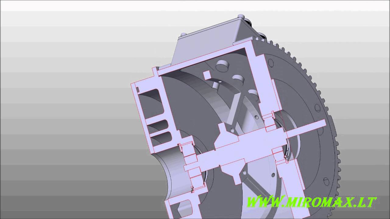

Valdior
50 кВт при 9 кг+ жидкостное охлаждение+возможность IP65 - это очень круто. И по качеству оно китай делает, я уверен.
Рассматривал также 20кВт китайский голденмоторский, тоже типа с жидкостным охлаждением, но посмотрел на как они его сделали - оно просто циркулирует по задней стенке, а не внутри движка - одно название. Плюс мне один юзер говорил, что у него на таком движке магниты отлетали и они их привинчивали обратно...
Ценник около 2500 на него, но если делать, то делать. Если рассчитывать около 8-10 на весь мотык, то 2.5к вписывается в это.

spivakov
#26
а как в emrax охлаждение реализовано? может картинка в разобраном виде есть у кого? он же аутраннер!
и голден мотор с водянкой в разборе очень интересен.

kol
У голден мотора вроде одна крышка водой только охлаждается
Valdior
При мне делали 40 кВт мотор-колесо для электромаршрутки, и ее заполняли каким-то маслом, я правда не знаю каким точно. Но там конструкция была такая, что это позволяла - там была экспериментальная модель.
Вот 3д модель движка, видно, что охлаждение циркулирует просто вдоль одной из стенок, а не внутри двигателя (слева отдельные щели для водовроводов)
