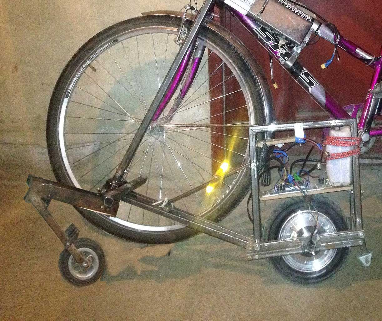

Тут просто дикая рычажность. Зачем? Если удастся подобрать такую пружину, ИМХО начнёт выламывать крепление. Хотя вы говорили о незагруженности переднего колеса... Ага, вижу, челюсть складная (точней раскладная))).. А зачем?
Ну дак рассуждаете как грамотный механик  :wow: . Это был первый вариант и, да, рычажность была "дикая", но там усилие прижатия было всего 3,5 кг, пружинка была всего 50 грамм весом - нечем и нечего там было выламывать, а погнулся нижний рычаг у самого колёсика диаметром 60мм.
Теперь я добавил ещё две пружинки в короб 40 на 40мм ( что было под рукой - буду уменьшать ), рычажность уменьшил, прижатие к дороге 9кг - никакого намека на люфты, слабость узла и перегруженность нет .
То что колено будет всё цеплять это на вашей совести - НИЧЕГО оно не цепляет и за габариты скутера не выступает. Колено впереди рулевой колонки на 220мм и при поворотах отклоняется на 50-100мм, в то время как подножки у рулевой колонки выступают по 150мм в каждую сторону. На моем маленьком 20-ти дюймовом складничке передняя часть рулевого колеса выступает на 270 мм за рулевую колонку и при маневрах должно цеплять всё на свете :) .
Ну да, и челюсть складная потому что скутер складной :) .

Ну поднять то 3кг не проблема... И заскочить на бордюр.
Но монколесо то, на котором ногами, оно сначала затормозит, классическое положение ступней при торможении,  а потом назад поедет.
Мне кажется :ah:
Согласен, так и будет если пытаться заезжать на бордюр более 100мм, но какой смысл заднее колесо всёравно не пойдет не слезая. Эта подвеска идеально работает на выступах и впадинах 3-5см - её вообще не слышно т.к. нагрузка очень маленькая. На самокате это гарантированная черезрулька, да и на моноколесе тоже.

Цитата: Vik3 от 28 Май 2020 в 10:04То что колено будет всё цеплять это на вашей совести
)))) Т.е если с вами ничего не случится - это на моей совести. Если вы коленом таки что-то зацепите - на вашей ))). Ок, но всё и так так и есть. Люди видят и "о чем видят о том и поют" а уж ответственность брать и прислушиваться или нет, это понятно что целиком ваше дело ))
Ну и опять, то что вы нарисовали и то, что сделали это как говорят в Одессе "две большие разницы".
Не знаю как на практике, но скажите. Если вы проваливаетесь передним колесом в ямку, самокат ускоряется? По идее должен. Если при этом он еще зацепит что-то коленом будет совсем не хорошо.
Я вам развернул колёсико. На мой взгляд безопасней чем щас, но я бы увеличил переднее колесо
Вот смотрите как тут https://electrotransport.ru/images/4/y0gmxn.jpeg всё аккуратненько )). Можно поставить легкое и тонкое переднее колесо в 12"
Ну и "до кучи". Чем меньше переднее колесо, тем как вы понимаете меньше оно живёт разбивая подшипник, истирая и пробивая покрышку.

Ээээ, *? Даже для самоката с колесами 8" препятствие 3-5 см не проблема вообще, можно даже руль не дергать.  Моноколесо обычно тоже такие мелочи не замечает... Понимаете ли в чем дело, если высота препятствия меньше или равна 1/4 диаметра колеса, то колесо без проблем на него заезжает. Именно поэтому Вам говорили, что переднее колесо должно быть больше.

Цитата: Vik3 от 28 Май 2020 в 07:25Отличный комикс   первые два кадра, а вот третий фейковый
Ну я бы не согласился что это фейк... Смотрите:
1 наезд на "ступеньку" примерно серединой т.е короткого рычага достаточно чтоб начать сгибать рычаг.
2 рычаг начинает увеличиватся, продавить рычаг проще. Из-за трения и остановки, седок начинает лететь вперёд дополнительно к увеличивающемуся рычагу загружая руль.
3 тут бы я продвинул самокат дальше, до колеса примерно. Максимальный рычаг сжимает пружину.
4 дальше начинается отскок. и разжатие.
У вас всё еще может усугубиться тем что мотор-колесо поддаст газку от наклона вперед.
Это теория, но это может случиться.

Ну все хором говорят одно и тоже - большое колесо лучше, давай увеличивай :) . Любое МИНИ всегда хуже полноразмерного и любое СКЛАДНОЕ всегда хуже цельного. Тут критикам полное раздолье - даже не глядя на аппарат у них уже куча очевидных козырей особенно если делать из мухи слона.
Многие безмоторные самокаты имеют колеса 80мм, 100мм и 120мм - все они встречая ямку 100х100х100 мм гарантируют 100% через рульку . Подвеска с коленом вперед и колесиком 60мм на котором я уже ездил практически не заметит её - только щелчок и легкое вздрагивание рамы ( аппарат гиробалансный и держит горизонт) . Я делал такие препятствия из деревянных брусков на лежащей двери - никаких проблем. Тут даже рисовать ничего не надо...ну или может кто нарисует и покажет как может застрять это колесико с 220мм рычагом вперед в ямке сто на сто? .
Тут другая проблема, завулканизировал камеру, но перестарался с накачкой и на покрышке появилась грыжа . Сегодня наметил дальнейшие испытания после переделок, но боюсь что пойдет на выстрел. Вторая покрышка тоже старенькая и излохмачена изнутри  :bw:

Препятствие 5см для колеса 8" не проблема ВООБЩЕ? Я бы поверил этому поскольку раньше не ездил на маленьких колесах, но позавчера я переезжал  такое препятствие - переднее колесо 5" не заметило это препятствие, а вот заднее 10" так "не заметило" что пришлось клеить камеру, а покрышку похоже придётся выбрасывать  :-( .  Теперь думаю увеличивать диаметр заднего до 12-14", а переднее возможно уменьшу на литое мягкое 80-100мм....и попробую :) .

Я неделю назад когда пытался ездить на этом аппарате стоя пару раз был на грани черезрульки на малой скорости на продавленном переднем колесике на препятствии 4см - там, да,  когда коленом назад и ход пружины выбран идет жесткий упор, вся высокая масса наваливается на руль и ты уже на грани. Поэтому мне надо исключить продавы и всегда иметь ход пружины  :bw:
