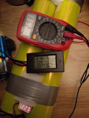

[user]an110[/user],  у продавца по первой ссылке я приобрёл в августе 16 цилиндров на 100а*ч. Один пришёл разряженным в ноль (0,26V), залилось в него аж 112а*ч. Ещё на 3х цилиндрах борны оказались отличными от других М6 и М10 против М8. Но все имеют ёмкость слегка бОльшую чем заявленные 100а*ч.

На фото окончание разряда 4s сборки, одна из ячеек просела ниже 3V в то время как на 3х других 3,06-3,07V
