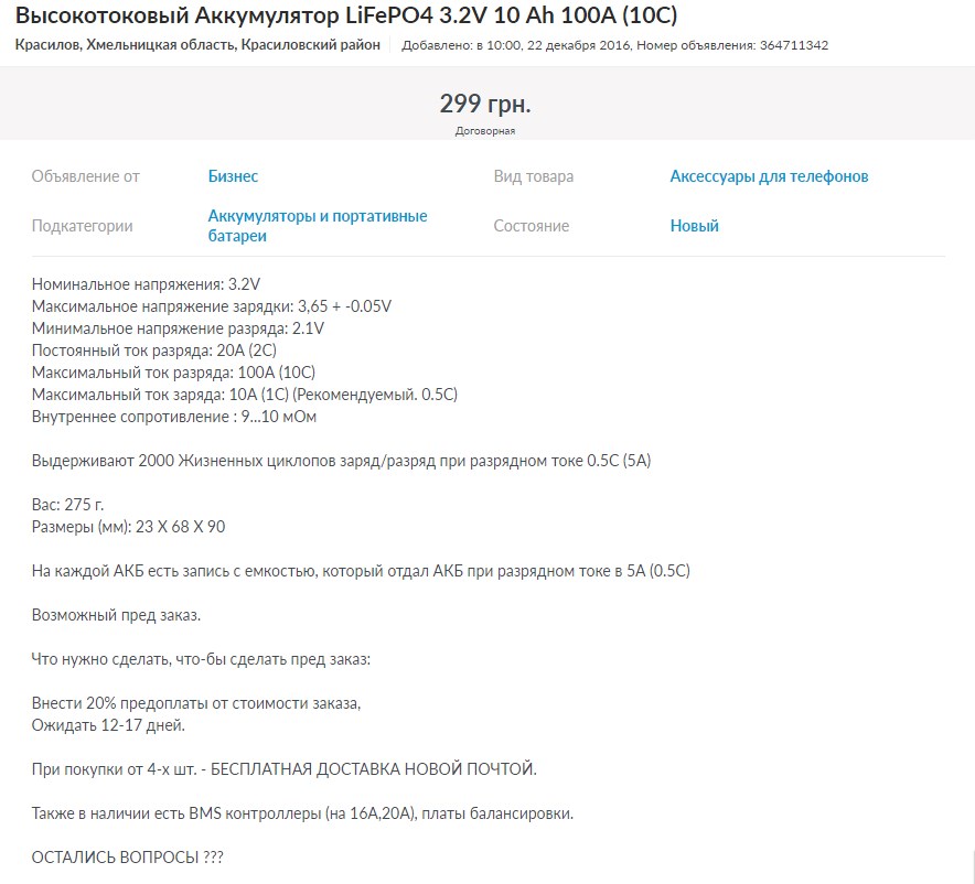

Я купил вот такие в Украине за 280 грн. /27,5 = 10,18$.
По словам продавца протестированы на 5А и ёмкость он на них написал. Реального теста на веле еще не провел. Кому нужно могу дать контакты продавца, пообщаетесь по покупке и доставке, в частности в Россию.

[user]Warped[/user], 10мОм для ячейки 10ач лифера очень много, подойдет только для 250-350вт моторов и то с натяжкой.  Ни о каких 100А речи не может быть даже кратковременно при таком внутр. сопротивлении. В каком месте он высокотоковый? А зеленые цилиндры с 2мОм импедансом при тех же 10ач тогда как назвать? Гипертоковые?
Емкость на электровеле не самое главное, да, есть в них емкость, но взять ее нельзя. И что толку с той емкости?
Такие ячейки на Тао по 18ю/шт, это будет с доставкой в Россию около 220-240р/шт
Хотя все надо пробовать, проверять... Напишите нам о результатах

Такие ячейки максимальный ток могут выдавать при определенных дополнительных условиях, обязательно нужно покупать заводские усилители корпуса, или самостоятельно можно сконструировать их из достаточно упругих пластин и болтов, это не так уж сложно.
Дело в том что при тех заявленных максимальных заводских токах, неизбежны высокие температуры и избыточное газовыделение (кипение) изнутри, что в такие тяжелые моменты эксплуатации просто раздувает ячейки если они не усилены дополнительными корпусами.
Ну и соответственно нужно учитывать уже какое то количество эксплуатации этих ячеек, у них уже уменьшен ресурс, отличимый от заявленных идеальных заводских характеристик.
Пользоваться можно, но с умом и заранее правильно рассчитывая нагрузки.
