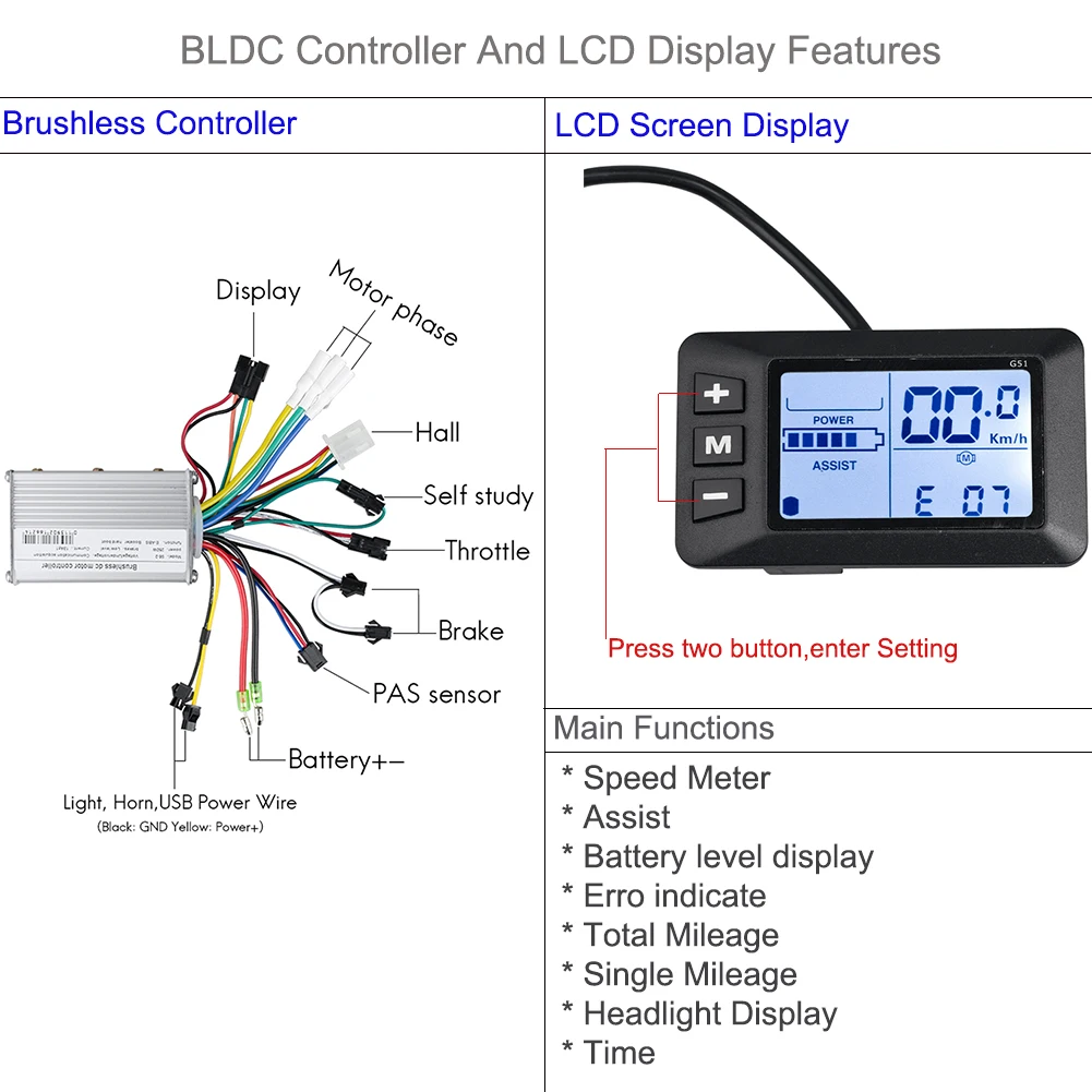

rus356
Подскажите пожалуйста, разбил дисплей g51, на какой можно заменить чтоб точно подошел?
