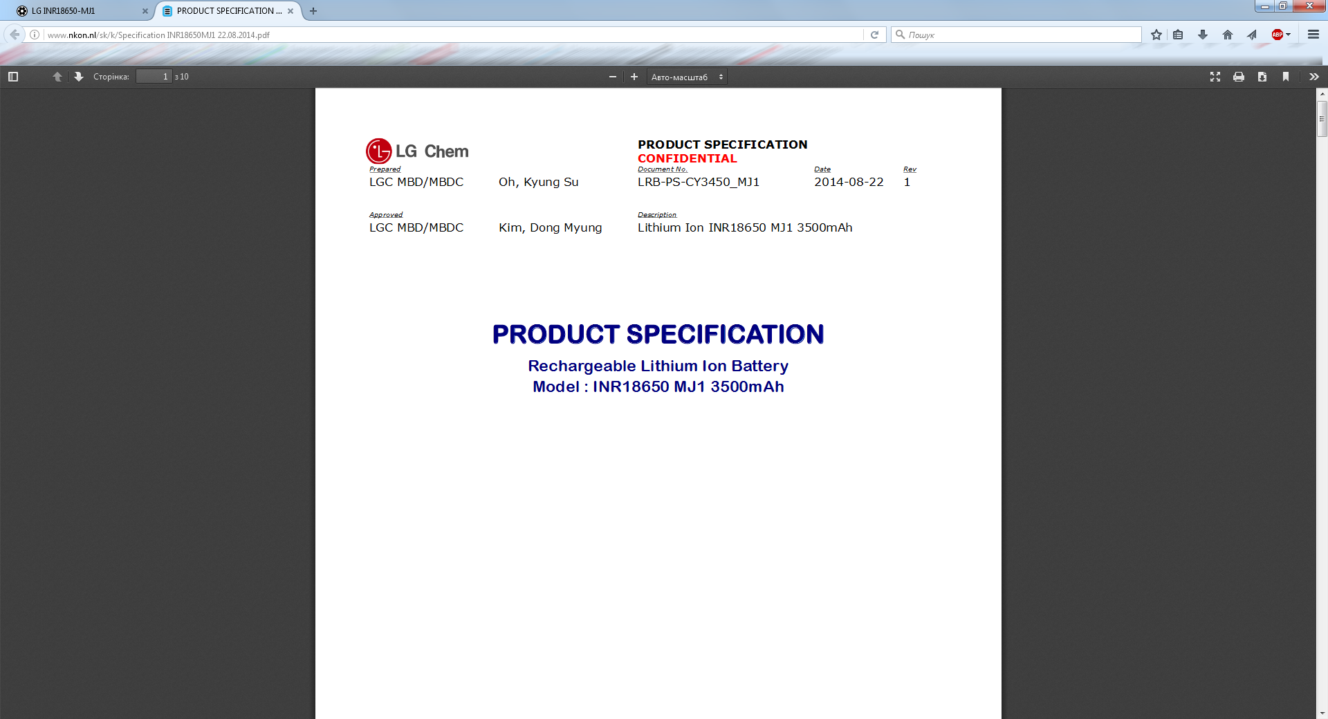

Народ, вы о чем, о MJ1? Если нет, а ну брысь с этой темы.
Если все же каким-то чудом обговариваете сабж - вот даташит, кажется не приводили еще.
http://www.nkon.nl/sk/k/Specification%20INR18650MJ1%2022.08.2014.pdf
Ваша ссылка на pdf, не рабочая, загружается файл, а потом акробат виснет при открытии и при попытке удалить файл тоже висяк.
andiXT
[user]sov8181[/user], не мешало бы систему проверить, акробат обновить что-ли.
Ссылка рабочая, файл грузится, отлично открывается :)
