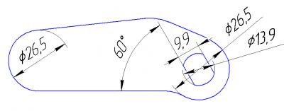

Yura24ru

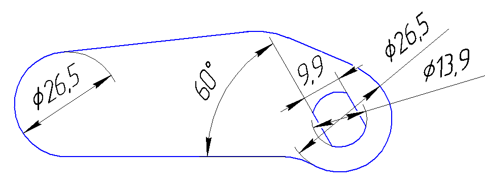

Совсем не тоже самое. У меня угол поворота выреза под ось совсем другой, что позволяет обойтись без второй части усилителя как у вас.
Универсальный двухкомпонентный усилитель дропаута это конечно хорошо, но выглядит это по колхозному, как будто присобачили.
Сразу 10шт. под заказ это не жизненно, кому это столько может понадобиться? Магазинам? Так их не так много как покупателей.

Я вас услышал. Я сейчас уеду в командировку, вернусь через неделю. Потом в течении недели- двух сделаю такой как вы хотите.  Пойдет?
Кстати, я на вашем рисунке угла не вижу. Подпишите в цифрах.

Окончательный вариант. Недостающие отверстия доделаю сам. Согласен на 4шт. (будет запасной комплект).
Нержавеющая сталь 4 мм.
Готовы чертежи в AutoCAD и Компас.

Так что ты раньше то молчал что в автокаде чертёж.  Теперь точно сделаю, не вопрос.
Я через недельку вернусь (воскр), постучи мне в личку.
Неделя спустя:
Я вернулся, кидай чертёж.

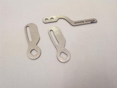

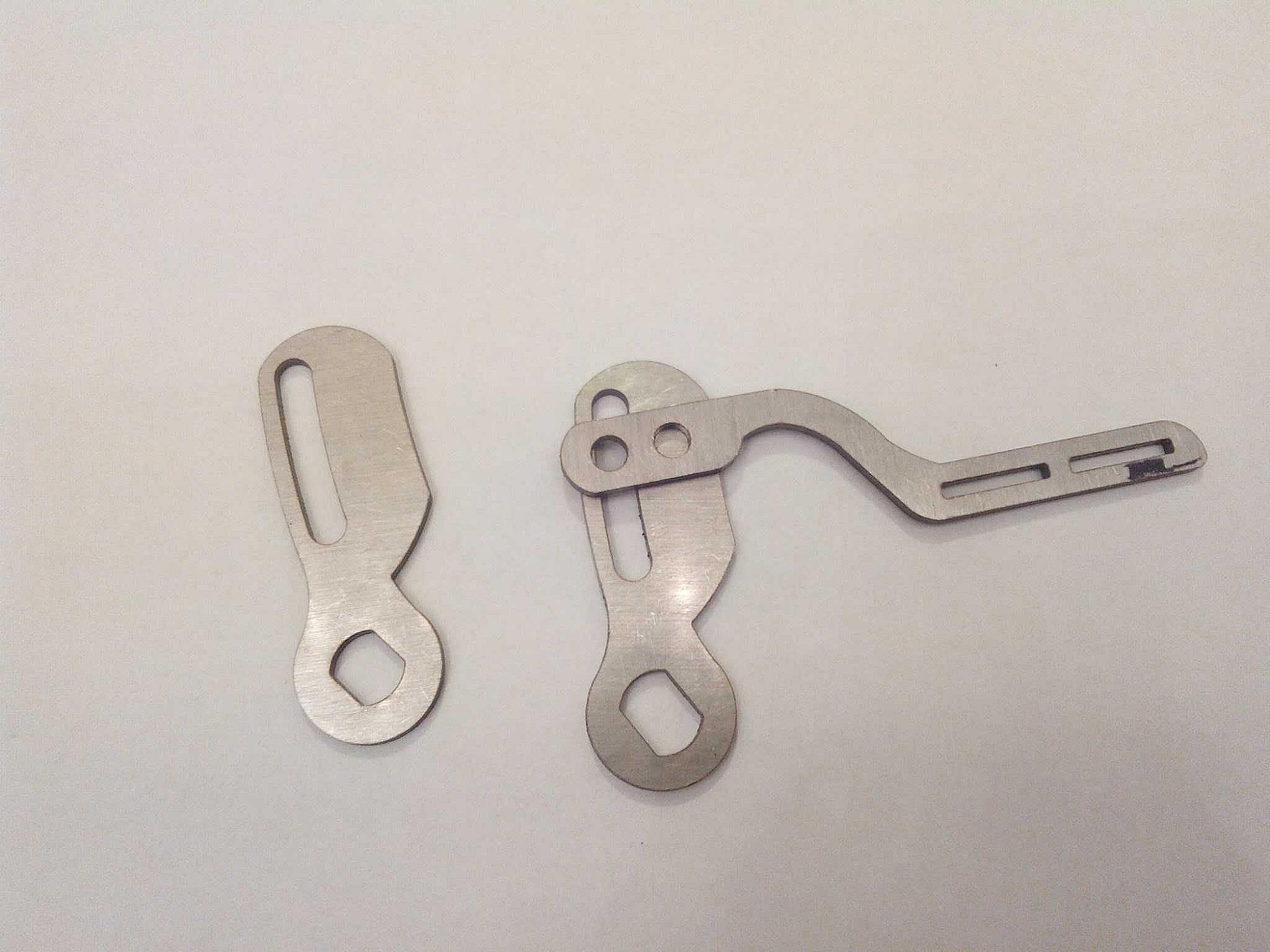

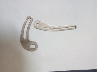

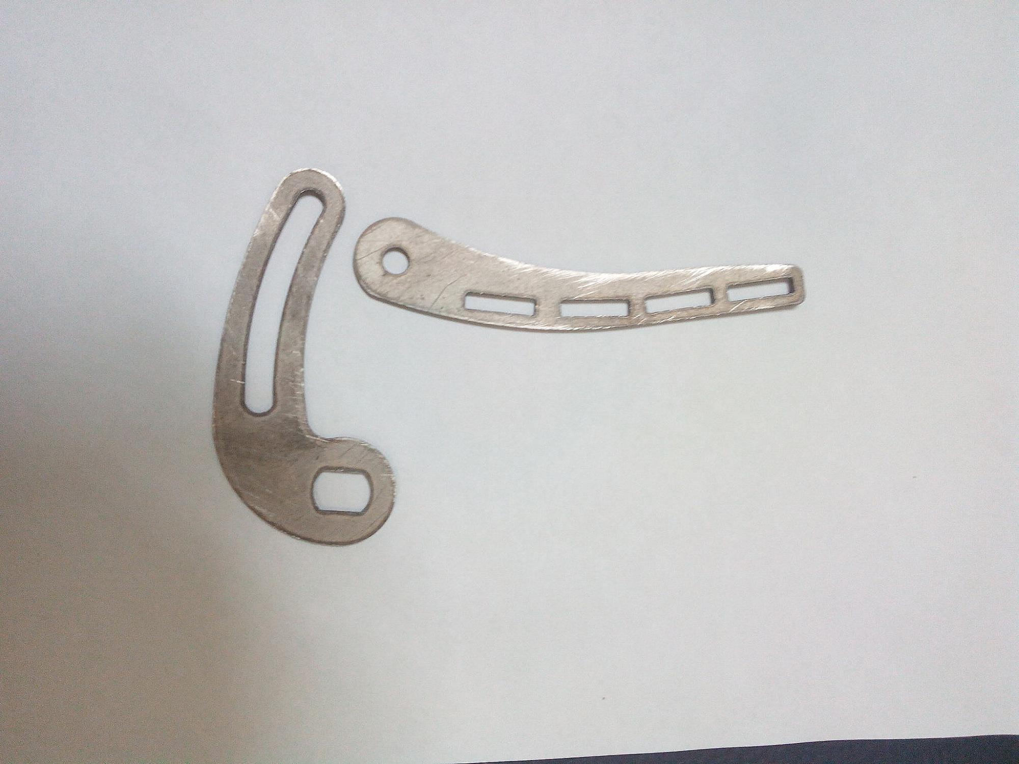

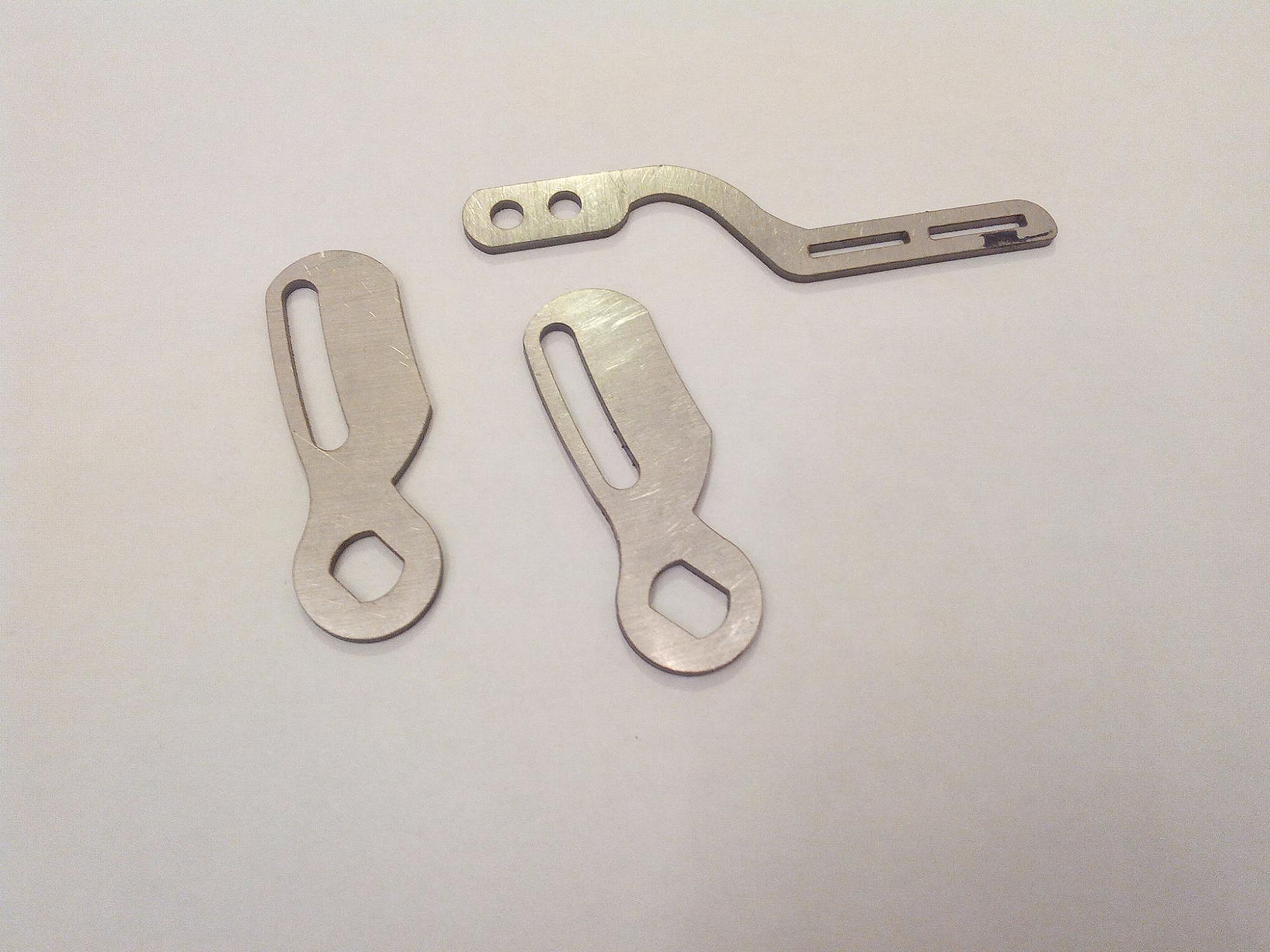

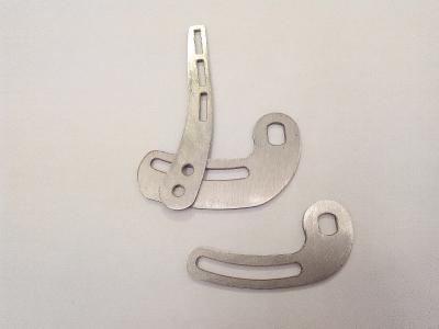

У нас 2 новости.
Первая новость.
Появились усилители с осью под маленькие моторы. Ушко 10*12 ( Q100, Mxus 350, большинстов 250-350W noneme)
По прежнему есть уже привычны 10*14 (ДД моторы , некоторые мощные редукторники).

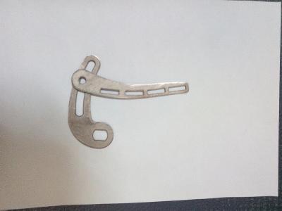

Вторая новость.
Продолжаем эксперимент с созданием новых усилителей. Теперь с 2-х точечной фиксацией составных частей. Идея такая - первый ставим в прорезанные нами места, выставляем и затягиваем. Потом просверливаем второе отверстие и ставим второй болт.
Призываем к обсуждению новой концепции. Мы уже сами попробовали 2-х точечные усилители на нескольких рамах, но для статистике этого мало.
Предлагаем и вам поучаствовать.  Цена такого комплекта 400р (снижена т.к. тест может иметь разный результат  :pardon:).  Даже если выяснится что 2-х точечное крепление не имеет выгоды перед одноточечным- эти усилки могут быть использованы в дальнейшем как одноточечные.
На бета-тест идут усилки толщиной 3мм из нержавейки без галтовки.
Фото ниже.
Количество ограничено

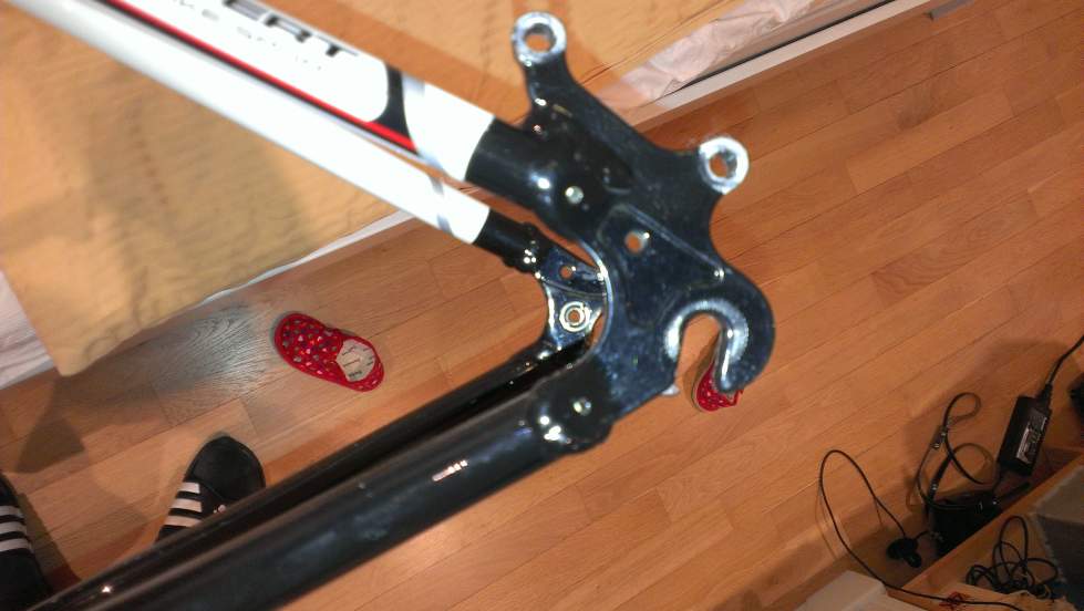

Таким дропам какой усилитель посоветуете?
Kwoter
Стандартные задние. Какой мотор планируете ?

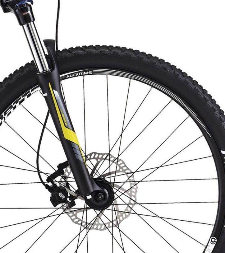

подскажите на такой кит на переднее колесо какие нужны усилители?  Велик вилка на нем SR Suntour SF13-XCT P100, вот подробнее про вилку,
готов протестировать ваши новые не крашенные усилители по 400 руб, если они мне подойдут.

Под такой мотор лучше брать тонкие легкосплавные усилки передние 2мм, на крайний случай 3мм нержавейку. Мои не окрашенные не подойдут- они  4мм. Будет проблема с затягиванием гайки.
Причина в том, что на моторах шуаньё короткая ось. Я уже с этим сталкивался. Короче чем на Мхус и q100.  По крайней мере на тех что я брал у Павла было так.
Вырез под ось в усилителе 12*10, а не 14*10.

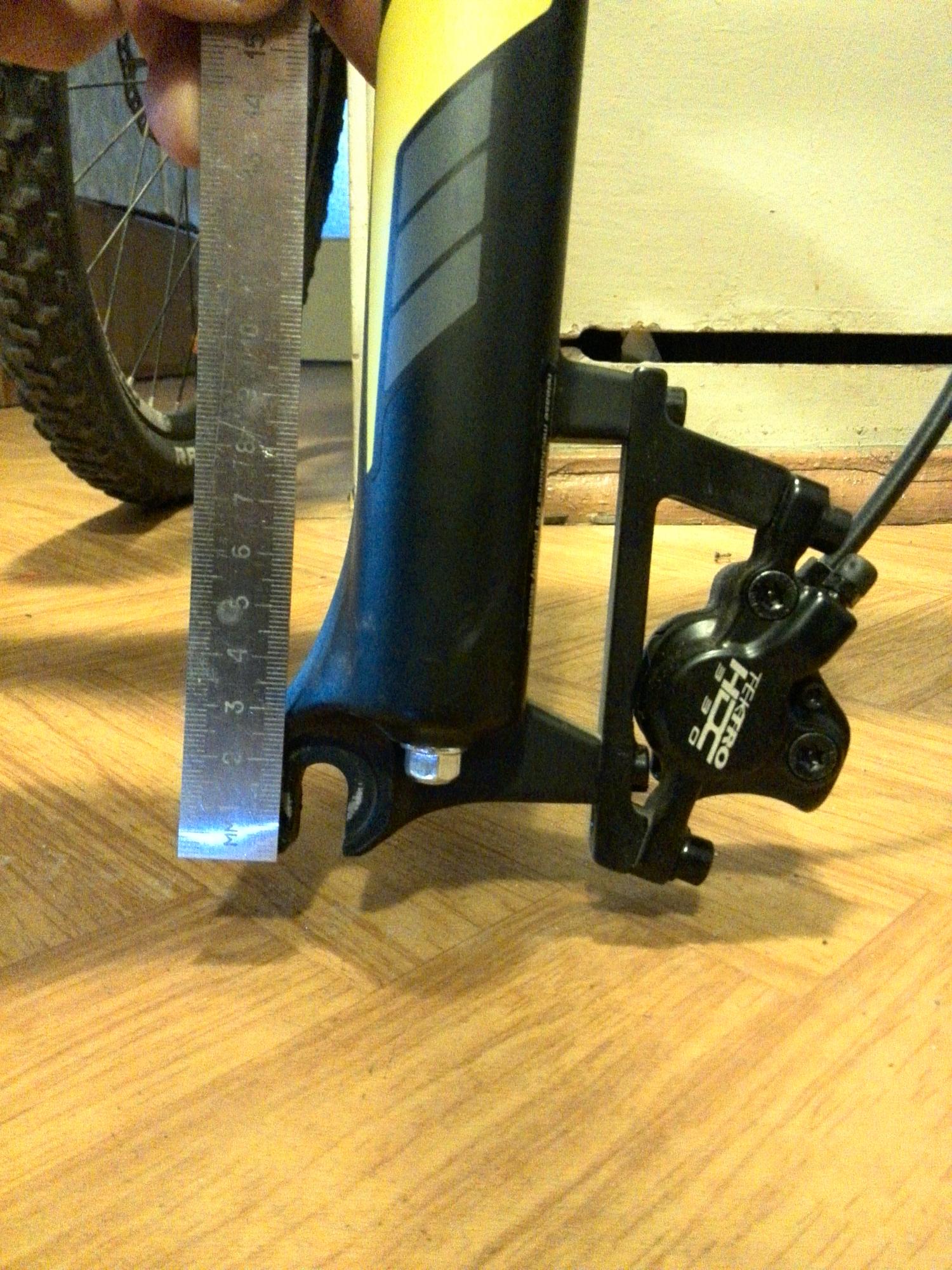

linelinn
#27

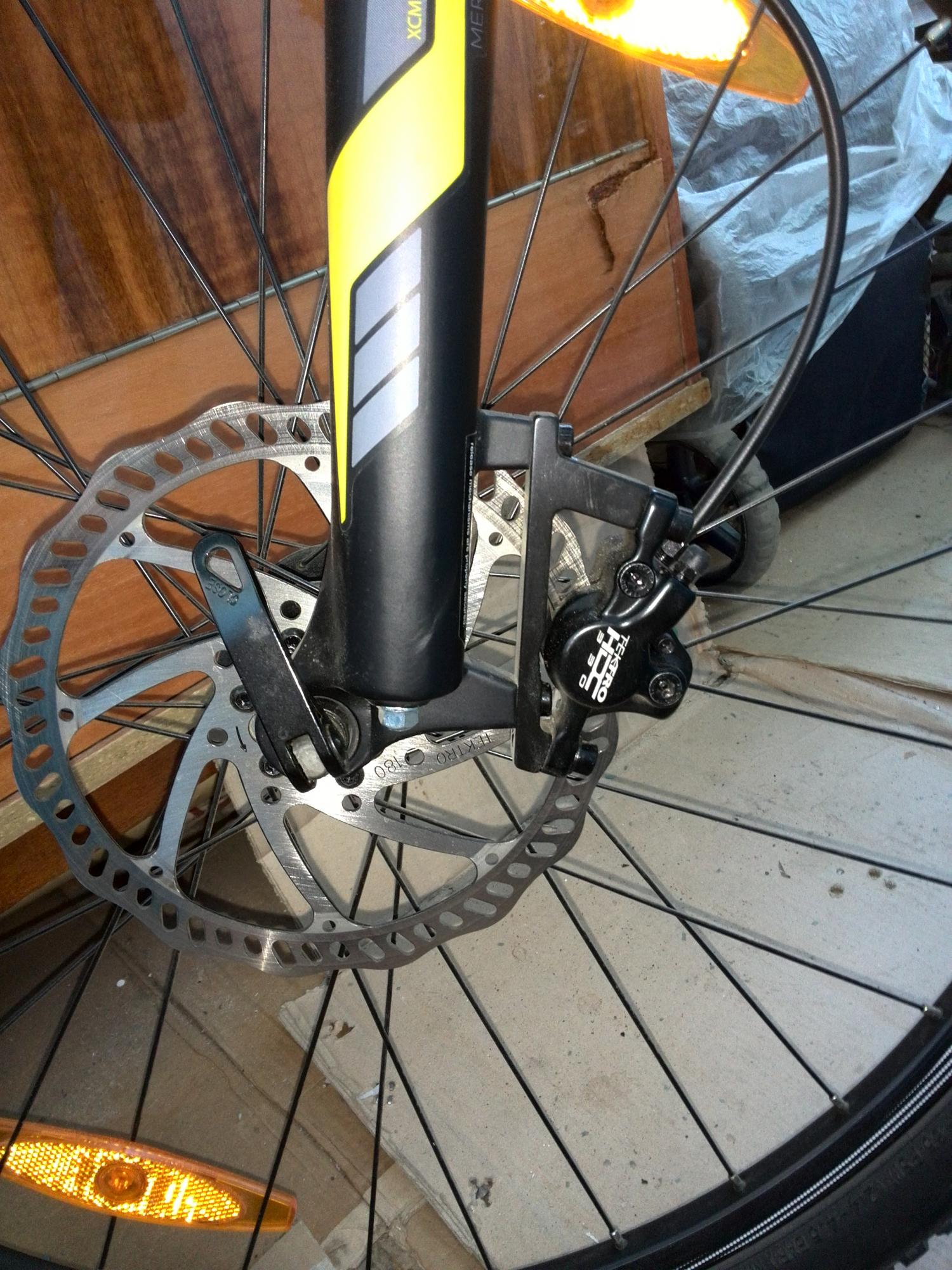

Здравствуйте.
Скажите, какие посоветуете на переднюю вилку SR Suntour 26 XCM HLO
Хотелось бы из нержавейки 3 милиметра
Какая цена за 2 шт и нужно ли с каждой стороны ставить ?
Мотор XOFO 10*12 350 Вт
linelinn

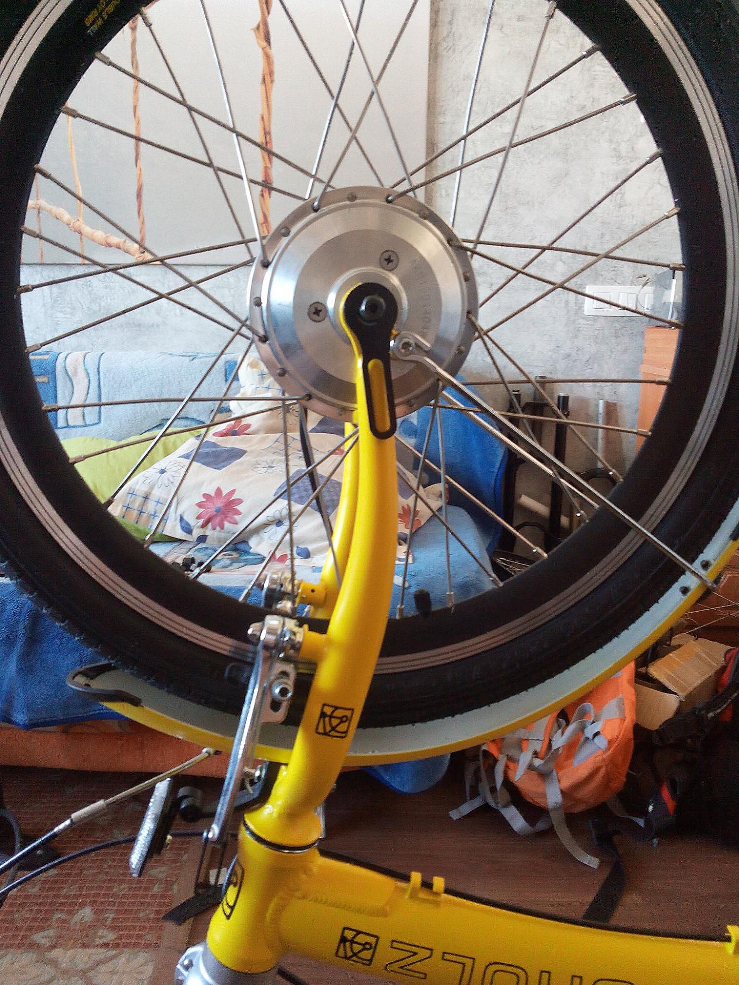

#28
Наверное из ваших стандартных не подойдут, мешает нижняя белая гайка.
Сможете сделать по эскизу, если я нарисую?

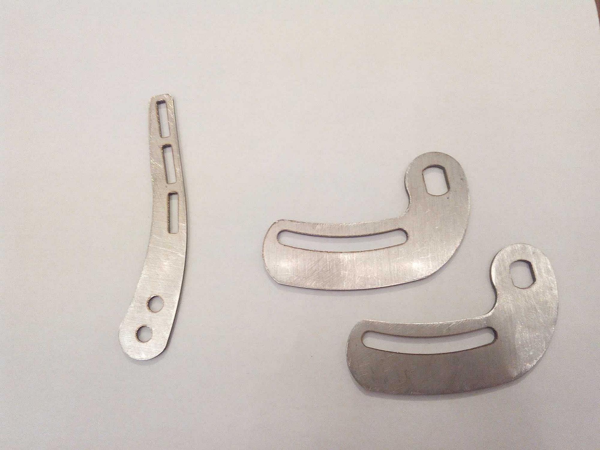

Или вот такой вариант, думаю подойдёт.
Kwoter
Это и есть передние усилки.

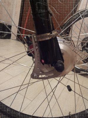

linelinn
Добавлено 19 Май 2015 в 19:28

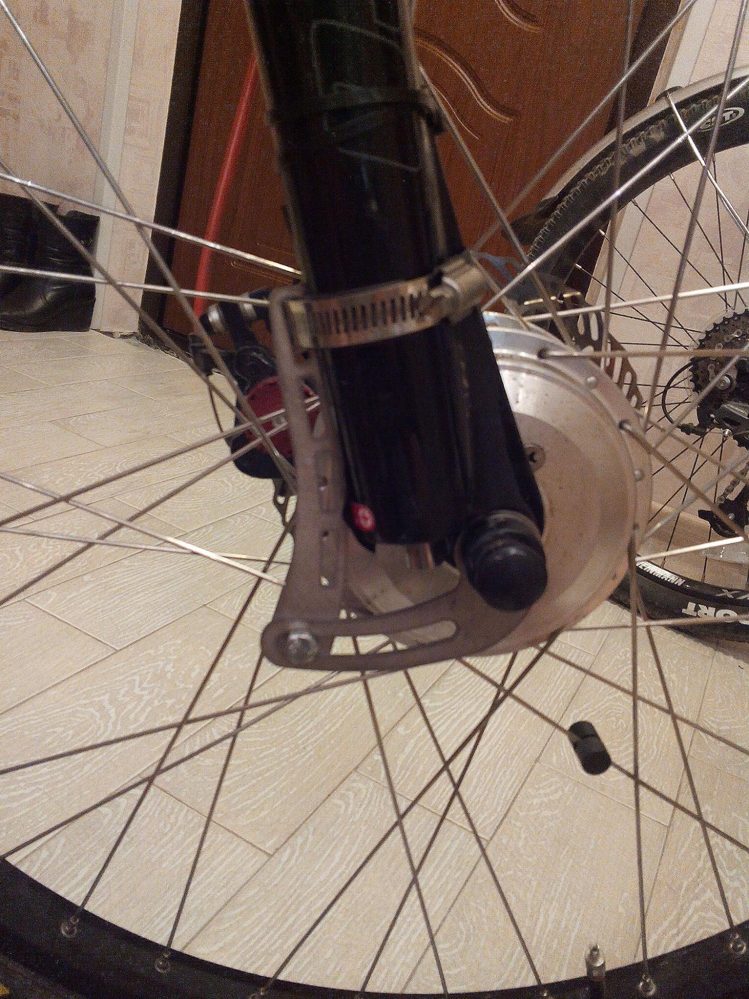

Хомут будет в районе средней серой полоски
Kwoter
В верхней половинке 3 прорези под хомут, в какую-нибудь да поставите хомут.  3 хомута не надо.

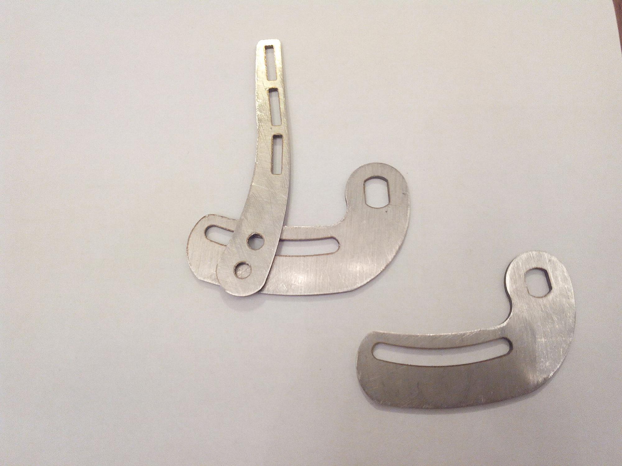

linelinn
Цитата: Kwoter от 08 Март 2015 в 00:21
Добавил ТИП В (передние усилители)
Мне вот такие подойдут, правильно?
Сюда
