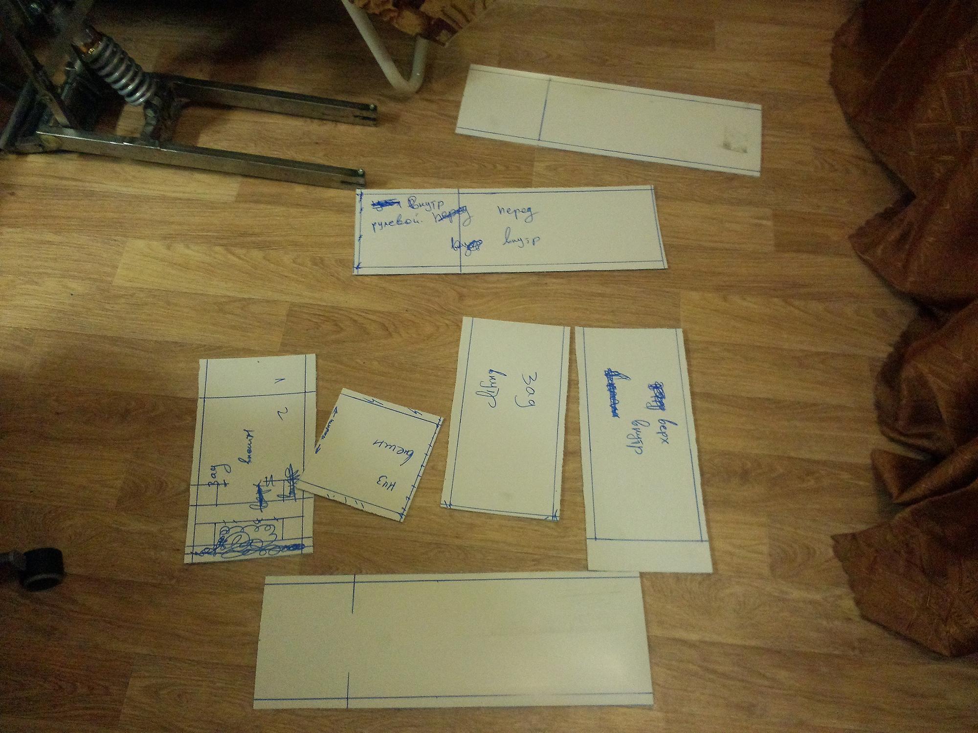

А тем временем размечаю боковые крышки и облицовочный пластик

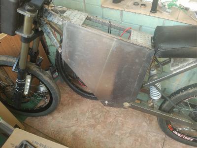

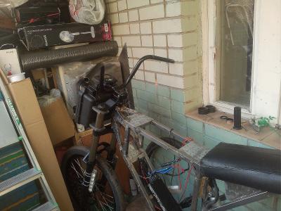

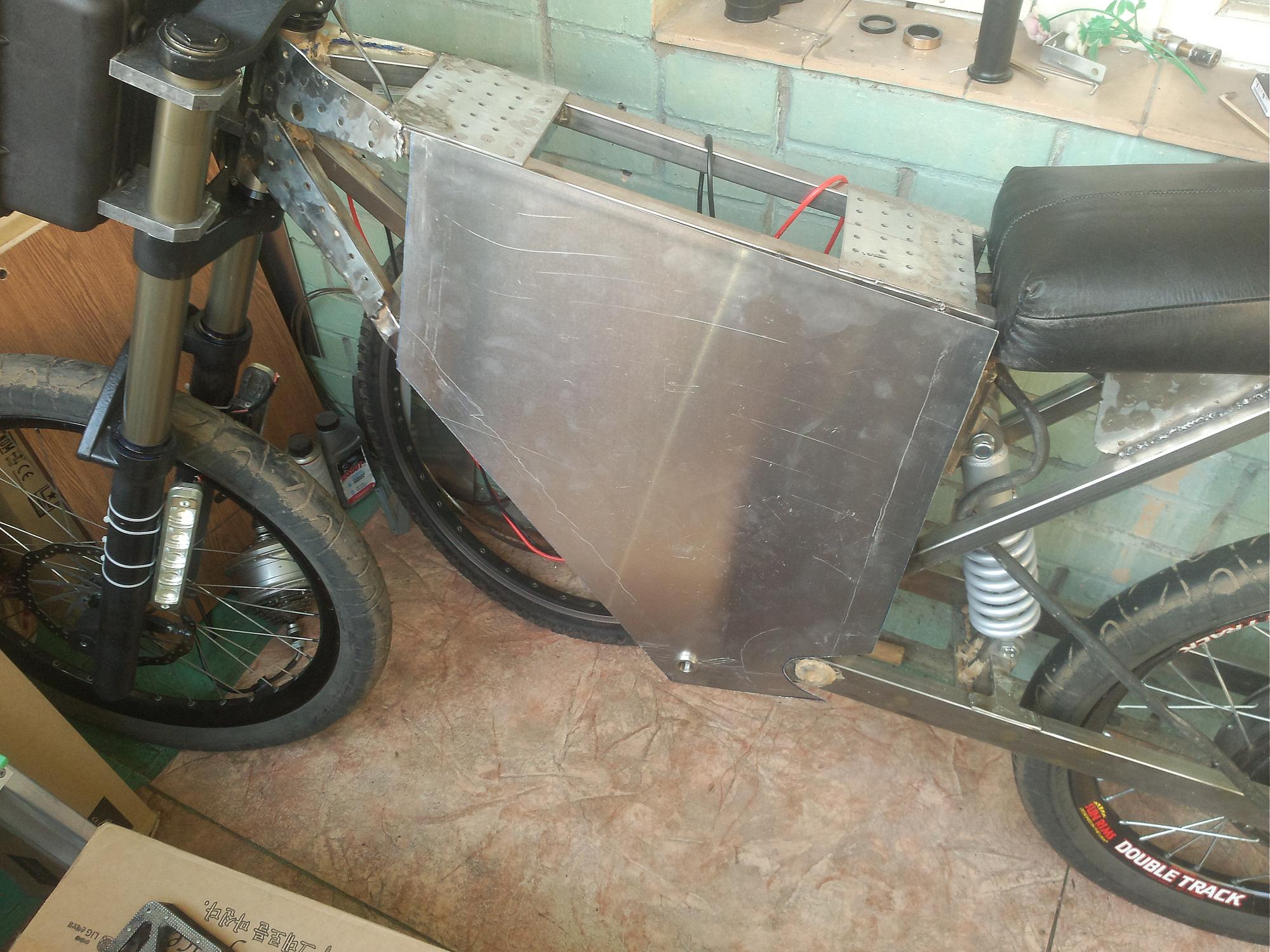

сделал одну боковую крышку. и мучаюсь с выбором руля... хочется комфортной посадки

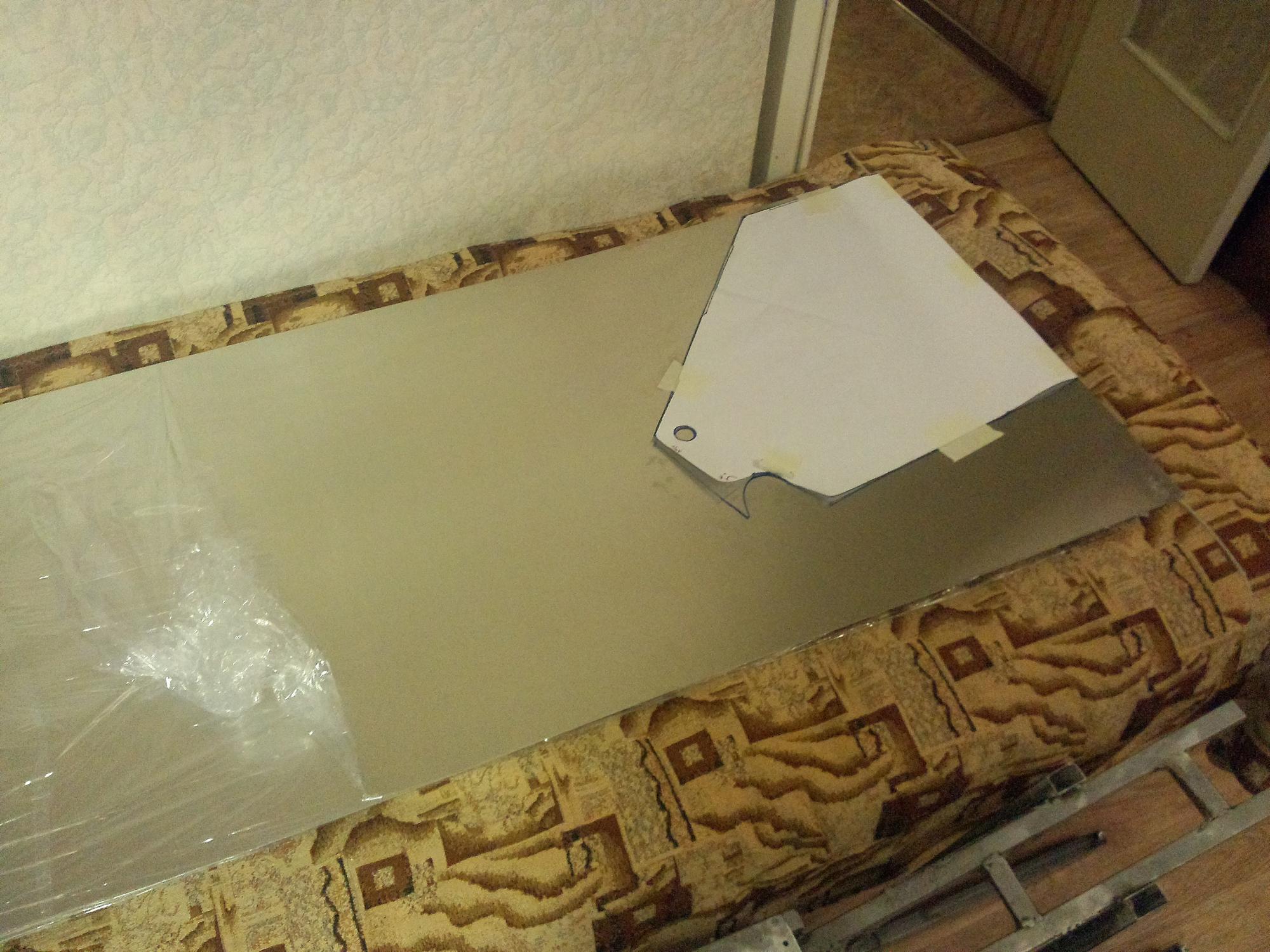

а где ты брал лист алюма и сколько стоит?
BlackArrow
ну ответ как бэ уже известен)))
Леруа-Мерлен. примерно 1,5х0,6 метра за 1200 руб в октябре
