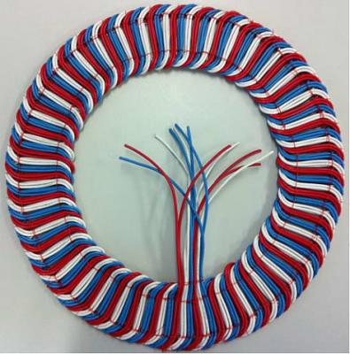

Да какая моя разработка! Если думаешь, что разработал что-то новое, лучше хорошенько перелопатить много старого. Там обязательно найдёшь это, так называемое, новое. По-моему, новое - это старое, переродившееся в новые комбинации, примененное в новых условиях.
Это, можно сказать, классическая  минимально распределённая обмотка. Элементарная комбинация 6N2P(6 катушек, 2 магнита). Далее умножаете эту комбинацию на любое целое число, получаете более сложную. Намотку можно сделать двумя способами. Первый: мотаются отдельные катушки такого размера и формы, чтобы их укладка происходила со взаимным перекрытием на 1/3. Очень технологично. Такая обмотка в двигателях Golden Motor 5-10 Квт, Astro и т.д.:
Второй - это волновая обмотка (фото с цветными фазными проводами). Я несколько часов сидел пялился на это фото пока допёр как она мотается! Пока не обратился к старой советской технической литературе по волновым обмоткам. Она равноценна предыдущему варианту, но менее технологична в исполнении. Но при большой полюсности электрической машины число витков минимально, что облегчает намотку. Там есть ещё один зачётный нюанс: на фото - 12 фазных выводов. Т.к. обмотка трёхфазная, то понятно, что каждая фаза мотается в два провода. Отсюда четыре несложных для технической реализации варианта коммутации фаз: 1) четыре витка одножильных, звезда; 2) четыре витка одножильных, треугольник; 3) 2 витка двужильных, звезда; 4) 2 витка двужильных, треугольник. Вот эту конфигурацию я подготовился мотать.

Кстати, приведённые примеры обмоток совсем не похожи на   А в этой есть изюминка, если всё-таки мотать на планшайбу с радиальными рёбрами (естественно отливать из порошка)! Да и мотается на счёт три!!!
Alex75
#48
Приведенные в качестве примера и эта равноценны по электромагнитному воздействию и даже по длине мотаемого провода. Просто последняя - волновая, и полюсность очень большая - 120N40P(120 катушек, 40 магнитов). Ну и когда разберёшься, то и мотается на раз, два, три.
Andrey0479
Ярославу Старухину такая обмотка приглянулась бы, не пришлось бы даже изоленту мотать для триколора ;-D.
damirsky
:laugh: убил.

Alex75
:laugh:Тоже убил! Вот я в "бункер погрузился"! У меня даже асоциации никакой не возникло! При намотке специально такие цветные провода возьму. :eureka:
