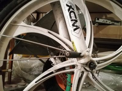

Гиперкуница
А мне почему-то с передним комплектом пришёл кабель 1,5 м. Для дозаправки в воздухе?
Пришлось на Али 0.8м. докупить.
programmer001
Добрый день.
Написал в личку e4bike, но не видели, похоже.
Я хочу мотор редукторный light 350 Вт для переднего колеса с обычной вилкой 100мм.
У вас дропауты есть к нему? У меня диск тормоза 180мм.
Питание - 58.8V (14s литион). Или на другой велосипед поставить с 54V(13s).
Если рычаг газа не заказывать, то минус какой в цене?
Обычная поворотная ручка газа или рычаг от Bafang BBS02 подойдут уж, думаю.
Какова внутренняя ширина обода? И сколько Т шестеренка там?
Вы спицы подтягиваете и излишки обтачиваете перед продажей?
Как поведет себя мотор в качестве второго на скорости 40-45?
В Казань вы как доставляете? Как насчет boxberry?
e4bike.ru
Добрый день!
1)Я хочу мотор редукторный light 350 Вт для переднего колеса с обычной вилкой 100мм.
Есть такой, https://e4bike.ru/collection/motor-kolesa/product/motor-koleso-reduktornoe-e4bike-light-kontroller
2) У вас дропауты есть к нему? У меня диск тормоза 180мм.
Усилители для передней вилки, https://e4bike.ru/collection/aksessuary/product/usilitel-dropautov-peredniy
3)Питание - 58.8V (14s литион). Или на другой велосипед поставить с 54V(13s).
Лучше поставить на другой с 13s. С 14s контроллер может периодически отключаться при полном заряде.
4) Если рычаг газа не заказывать, то минус какой в цене?
Минус 700 рублей.
5) Обычная поворотная ручка газа или рычаг от Bafang BBS02 подойдут уж, думаю.
По разъему вряд ли подойдет. По функционалу подойдет.
6) Какова внутренняя ширина обода?
25 мм.
7) Вы спицы подтягиваете и излишки обтачиваете перед продажей?
Нет.
8 ) В Казань вы как доставляете? Как насчет boxberry?
Доставляем компанией СДЭК. С Boxberry не работаем. Точную стоимость доставки посчитает сайт при оформлении заказа.

programmer001
Всё хорошо-прекрасно,
но у вас слишком мощные усилители дропов.
Что-то попроще бы на этот мотор.
И проблем установки усилителей на стальную вилку SR Suntour XCM не  будет?
