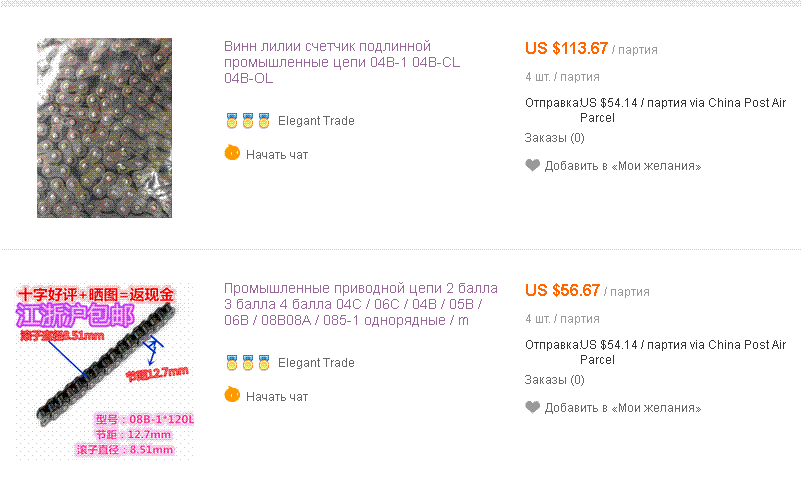

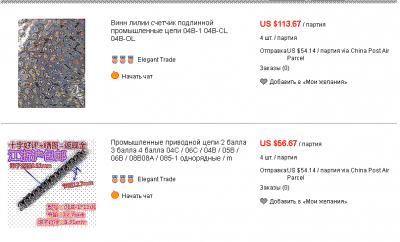

aleks17121960
Цепь эта и звезды 6мм на Алиэкспрессе копейки стоят.Но вот по тяге-дурят нашего брата.Больше 600Вт она плохо переносит,на 2.2кВт выдержала 2000км.Замок вылетел,и растягивалась неслабо.Зато почти не шумит.Рекомендовал бы 8Т,она спокойно проходит тыщ 8-10.
mr.Dream
#101
ну... нагрузка на цепь не ваттах измеряется, а в усилии. 600 Вт понятие относительное, если низкая угловая скорость - то момент хороший. И наоборот. У меня 5 тыс. обротов, номинальный крутящий момент 1,9НМ, максимальный кратковременный около 5-ти. Диаметр зацепления по центрц звена 30,76. Имеем 1,9/0,03076*2 = 134Н в номинале и 325Н в пиках. Что же это за цепь, которая при 35 кг нагрузке  (2,5КВт в моем случае) тянется?  O_O. Но мне кажется, что мотор в момент старта выдал больше максимально рассчетного крутящего момента - как, не пойму. Ведь у него при 36,5А = 1,9НМ на валу. Я вливал 100А, должно было быть 5,2Н*м максимум. 5,2н*м/0,02911м*2=357Н=36кгс. А максимальная нагрузка при ширине 9,5мм = 54Кг. Замечу, что вручную я его порвать не смог, хотя тянул с силой больше 100 кг.
Ага, копейки  /:-)
aleks17121960
Это вы Али готовить не умеете,либо именно к вам шлют за дорого.Насколько помню,комплект собрать можно было в районе 30уёв.Были бы в Москве-я вам подарил бы свои,есть разной длинны без замков,замок потом купить можно,эти цельноклепаные.Я отказался от них-при движении на цепи возникают ударные нагрузки,так что импульсы тяги могут раз в пять-шесть превышать ваши расчеты,если не в десять.В Китае их на детские тарахтелки ставят.8Т же по деньгам дороже вдвое,но проходит раз в пять дольше,у вас-так и в десять,у меня на валу до 20Нм,4кВт в пике.
silayma2
6 мм цепи вроде без роликов? Они сильно растягиваются и износ звезд большой.
Я бы взял вело цепь, переднюю звезду по меньше, тогда и скорость цепи упадет. У меня 13т стоит скорость вращения небольшая, зато момент передает большой, год назад фривилы хорошие рвал, а цепи хоть бы что.
mr.Dream
С роликами, да еще и цементированными для лучшего скольжения и меньшего износа. Может есть и обычные, я говорю про промылшенную. Велоцепь не проходит. Мне нужно в 4 раза приблизительно скинуть обороты на первой ступени редукции. Если взять соотношение 11/42, будет большой шум и большой диаметр. А момент, который нужно передать, я описал выше.
Мне нужно заменить ремень на цепь. ВТорая ступень понижения будет (есть) 420-я мотоцепь, и звезды 41/16
