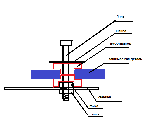

Mex
[user]mr.Dream[/user], по фото не видно какие резинки вы поставили, может всетаки остался прямой контакт болт\железо ?
вот такие еще бывают, составные сайлентблоки. шпилька намертво крепится к основанию, зажимаемая деталь играет в них. если сильно плотно стянуть , как вы на фото, то скорее всего эффекта будет не много.

mr.Dream
[user]Mex[/user], да, я именно такие и хочу ставить. Вчера был эксперимент из того, что под рукой. Болты касаются несущей плиты, особенно под нагрузкой, так как отверстия там под них. Но имеют некоторое скольжение, котрое гасит вибрации частично. Нужно будет рассверлить под Т-образные вставки. Нагрузка в 10/25Нм крутящего момента + 376/942Н момента на цепь. Если правильно посчитал. 10Нм/0,02653м (делительный радиус мото звезды 13 зубой). Всего то 95 кг моментами будет действовать ))))) нужно будет "утолщать" плиту, а то она 4мм всего. На трении может и не удержать, а в ребро может разрезать резинки.
prostosergik
Вварить трубочки? Тем самым плиту утолщать не надо, но поверхность, которая давит на резинки, увеличишь.

Mex
#443
я думаю mr.Dream это и имел ввиду, и правильно.
хотя автору виднее  :-) он там все глазами видит  :-)
а может просто такого типа херни приварить ?
вариантов куча  :-D
правда как с регулировкой быть в таком случае  :bw:
если только присобачить отдельно\дополнительную плиту для них, поверх основной. и регулировку делать уже ею, через чтонибудь. любые резиновые шайбы. получится , но громозко.
отводной блок может спасти ситуацию. (натяжитель)
mr.Dream
Прикупил резинок "москвичевских", буду делать подвеску двигла :)

mr.Dream
Цитата: zloitapok от 10 Март 2017 в 00:39
Помогли резинки?
Частично. Потому что все равно болты упираются под нагрузкой на плиту.
Сперва я думал рассверлить отверстия. А потом пришла идея сделать переходную сайлент-плиту :) вырежу на лазере из 4-5 мм стали.
