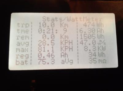

Сегодня наконец то установил спидометр и ваттметр. И того:
максималка 57 км/ч по ровной дороге. (буду наращивать батарею. сейчас 20S, хочу 28-30, хочу до 70 км/ч. выдержали б моторы, но их как то не жаль уже ))))
Расход (средний, при средней скорости 28 км/ч) 32Вт*ч/км (не много ли?) но были частые разгоны + горки
Максимальный ток по ваттметру "турниджи" 50,07А (значит не ошибся с рассчетами контроллера )))))) - ограничил батарейный на уровне 50А).
Немного удивило потребление на "первой передаче" (моторы последовательно) - скорость 30км/ч, 8А*60В=500Вт. Многовато как то. Да и на ХХ 2,7А в том же режиме. Хотя дожно быть в районе 1,5-2. Куда идет энергия? На трансмиссию?

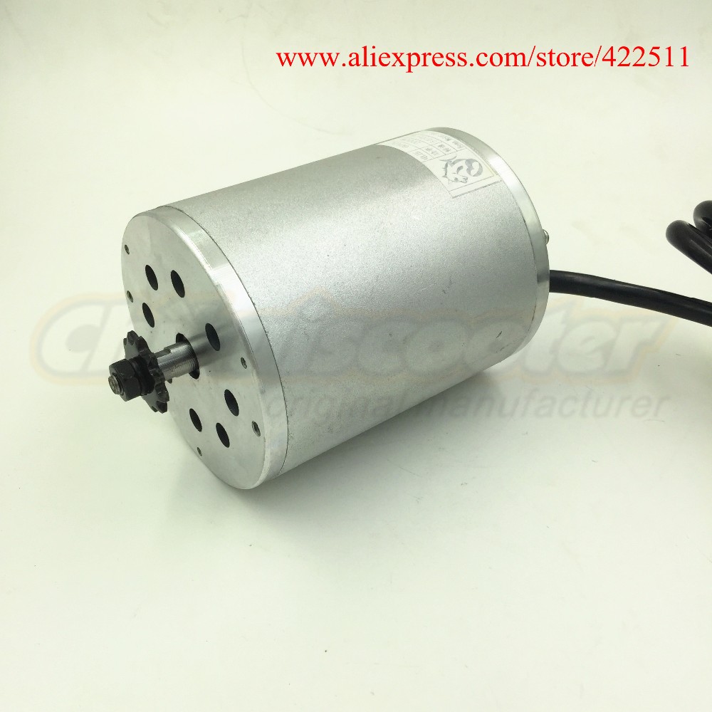

Наткнулся на такой двигатель
ru.aliexpress.com/store/product/New-2000W-60V-Brushless-DC-Motor-Electric-Scooter-BLDC-Motor-2000W-60V-Electric-Motor-Electric-Scooter/422511_32651078894.html
бесщеточный с датчиками хола.
2000 Вт
5400 об/мин
3,5 Н*м
с доставкой ок. 170 уе.
вот только с КПД не ясно.
2000 Вт
5400 об/мин
3,5 Н*м
Так же не совсем ясно с мощностью: долговременная ли... Вес 4,3кг - не дофига ли для безредукторного? МАС столько весит...

этот двигатель не чем не лучше, вашего колекторника наверняка,не стоит . ищете мини крошку хотя бы,с ней мидрайв поинтересней будет.вот мой расход средний, с городской динамичной ездой,при  общей массе 200кг
QS motor wp50040x,макс контроллер 12000w,акб монстры 23s1p 3000втч .макс скончался!!!теперь, синусный китаец 120в, на 18000вт+акб 28s1p=3500втч,
mr.Dream
[user]yaredik[/user], 48 втч/км тоже до фига. Средняя то 28. У меня при средней 34 расход сегодня составил 34. Светофоры-подьемы. Даже горки экстримальные пешеходные с уклоном градусов 25-30. Тянет, собака) завтра попробую поменять звезду 13 на 17 не промежуточном вале. Максималка должна вырасти до 65, так как мощности моторов хватает. По ровному 53, а в горку 11% - 48.
