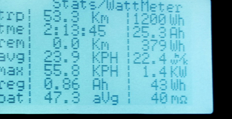

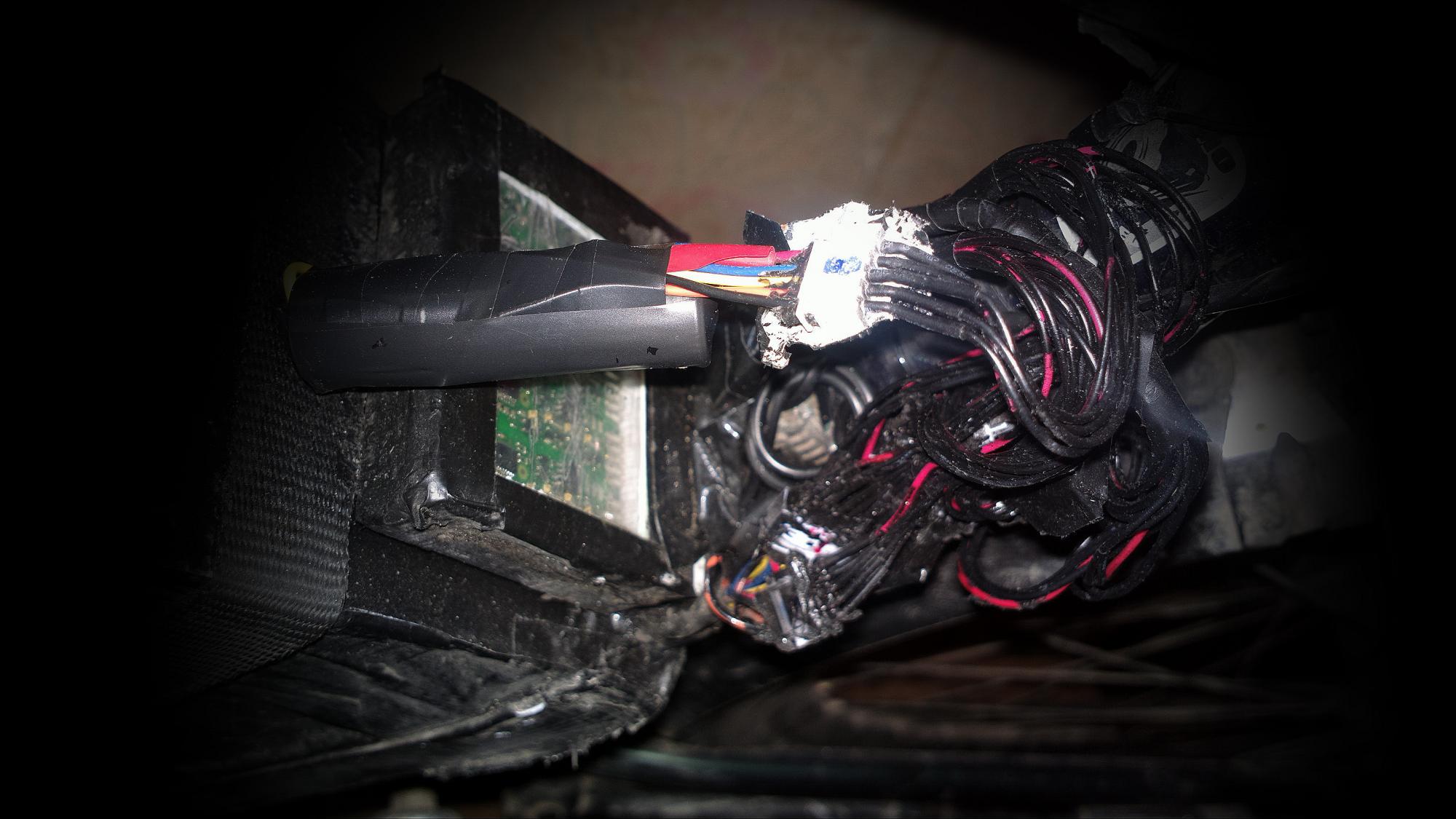

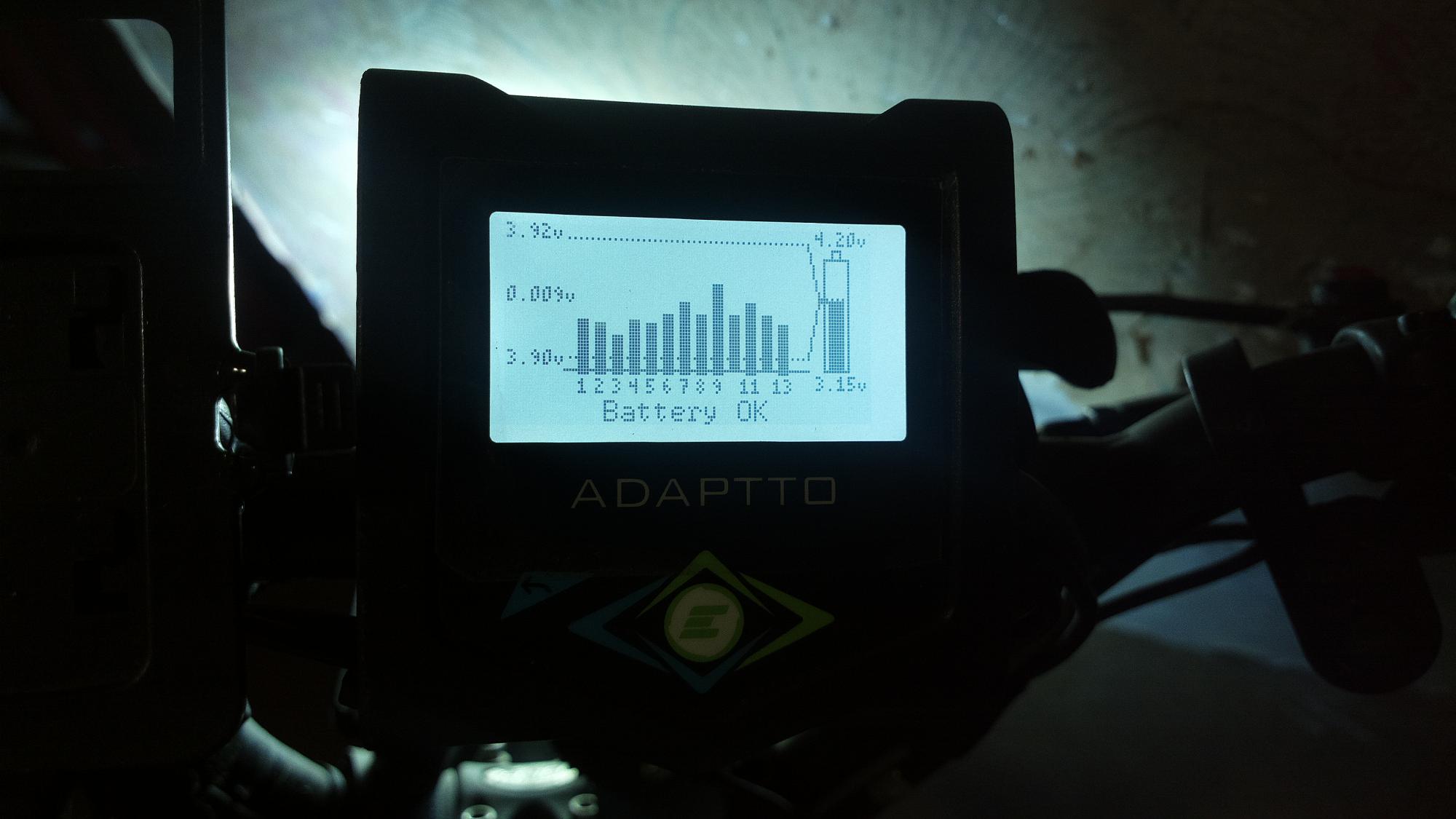

Ну, разумеется. Убил на это кучу времени. Выяснил, что первая и седьмая ячейки нехорошо убегают вниз.
На днях, повесил один элемент 18650, в параллель, буду наблюдать.
На фотках видна борода из проводов. Зато теперь 2 батареи по 16Ач соединены параллельно и контролируются 3-мя! БМС
Сопротивление каждой (батки), колеблется от 60 до 80мОм, .... как по мне, так многовато.  :ah:
