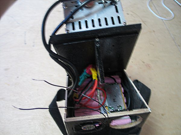

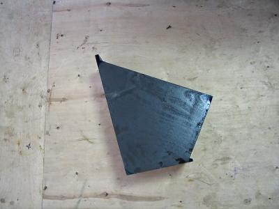

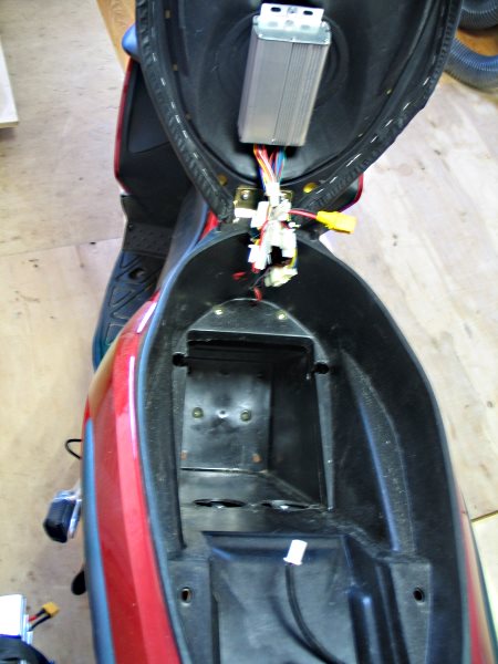

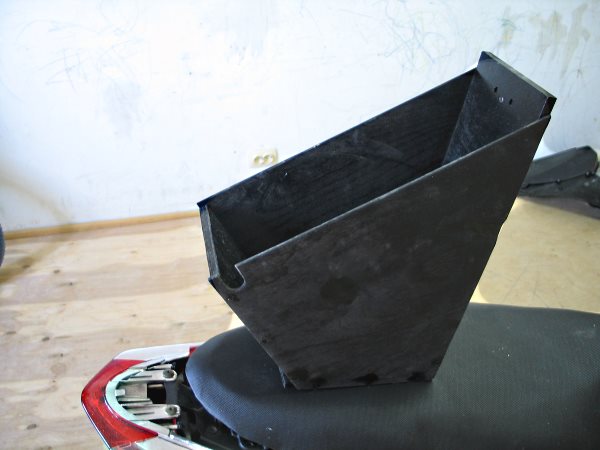

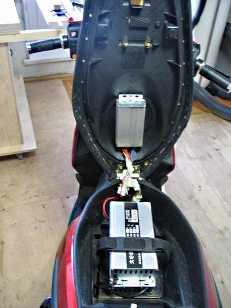

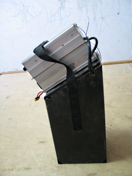

#41

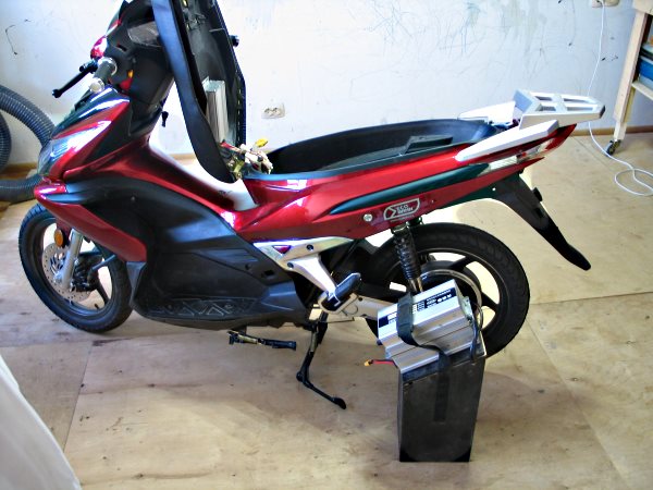

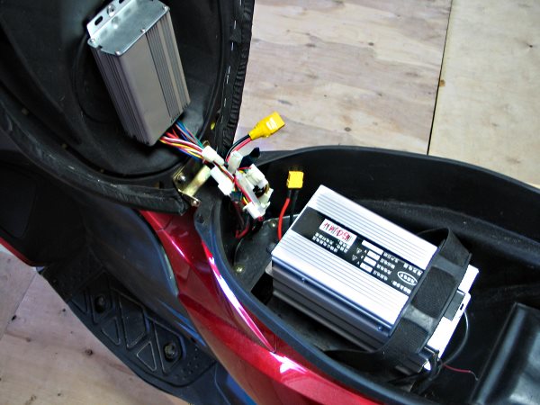

Это первый ящик, который я сделал под сиденье на старое место свинцовых батарей. Его пришлось дорабатывать - в последний момент я решил поставить контроллер прямо под сидушку и размер не сошелся маленько... Ящик был подрезан сверху на полтора сантиметра и заодно я нечаянно выдавил оттуда один из вентиляторов.  :sorry: Но зато все встало как влитое! И провода от контроллера всегда под рукой - это большой плюс по сравнению с заводским исполнением. В этот кейс влезла батка 48В/60А, 280 элементов LG D1, сверху бмс-ка и два кулера от компьютера 60мм диаметра и 10мм толщины. А сверху на крышке закрепил два зарядных по 12А друг над другом. Получилась переносная электростанция на 3 кВт!  :wow:

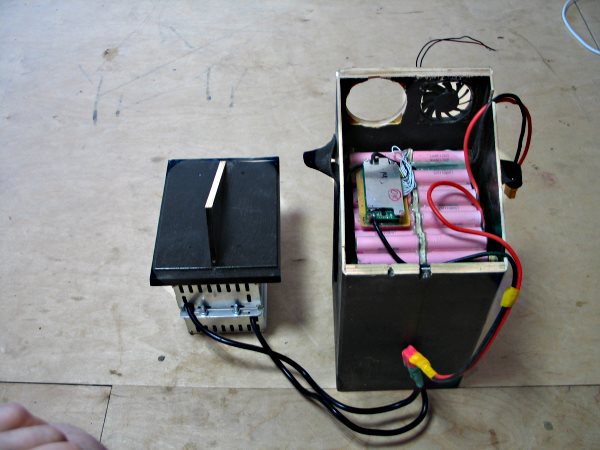

Leksux
А вот как кейс выглядит изнутри:

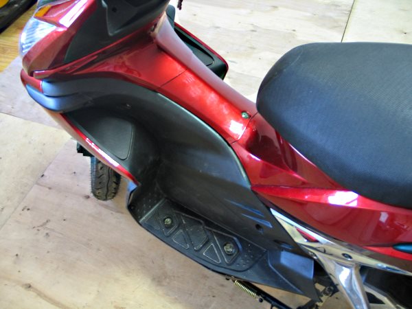

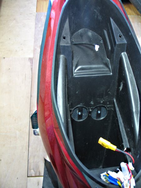

А это отверстия для вентилей в коробе скутера:

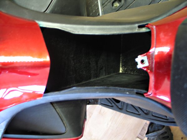

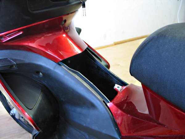

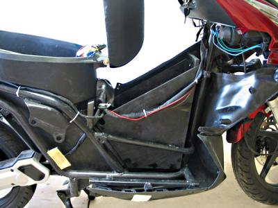

Leksux

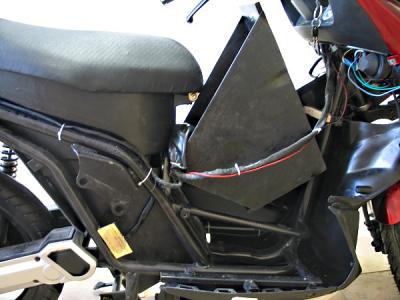

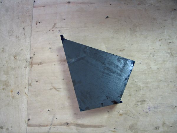

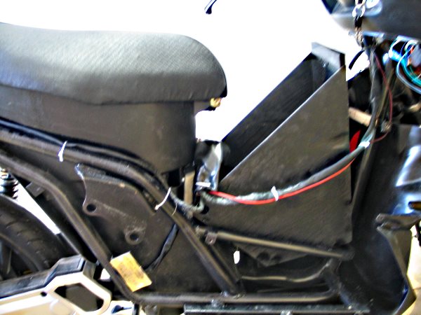

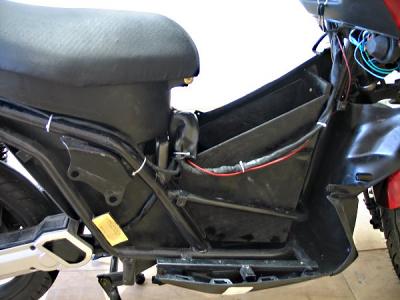

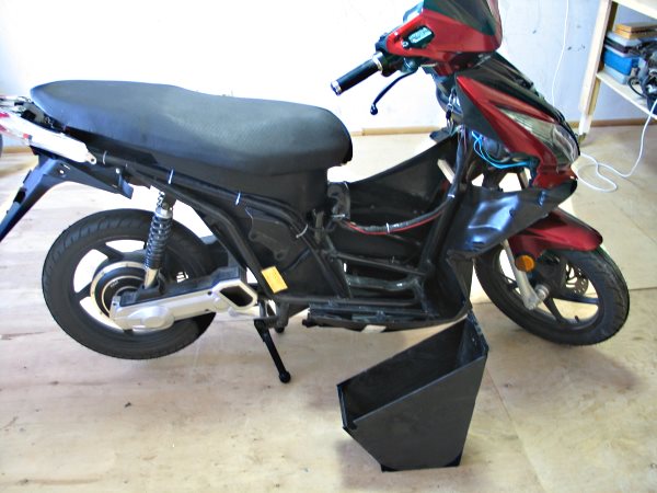

Вот фотки второго кейса, в который должно влезть до 4кВт/ч - 364 элемента типа LG D1.
Leksux

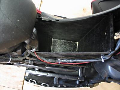

Пришлось правда срезать болгаркой решетку из полос стали, на которую крепился раньше контроллер, чтобы сделать ящик глубже, но это не проблема - рама не ослабляется... Кстати, Крамар, а у тебя тоже написано в паспорте, что рама алюминиевая? Я убедился, что она стальная!
  А это места крепления решетки к трубам рамы:

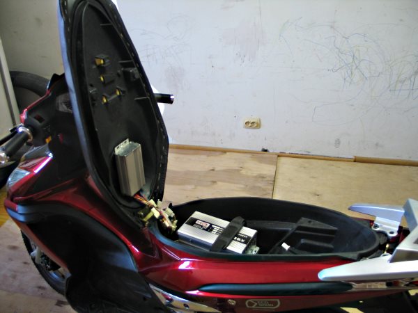

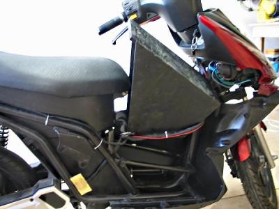

Добавлено 01 Март 2015 в 12:00
А вот так второй ящик ставится-снимается:
