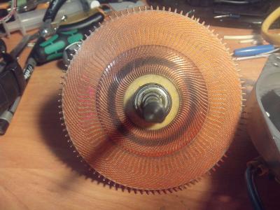

Цитата: NUBITO от 18 Янв. 2015 в 19:34
Это был экономичный двигатель или маломощный?
мощный и экономичный, ибо после того как обычный плеер уже не мог воспроизводить кассету, панасоник с успехом на одной из батареек от этого плеера, мог весьма не плохо перематывать и проигрывать кассету.
фотки похожи, но катухи были по всей окружности, а не одним сектором.
модэль RQ-E20V звалась.
TOM
В молодости приходилось ремонтировать магнитофоны. Насколько помню, в магнитофонах Вега МП-122С на приводах стояли двигатели с плоскими катушками и с датчиками Холла. Подобные движки были и на видеомагнитофонах.
vitali
точно, в вегах похожие были.
правда магниты г полное.

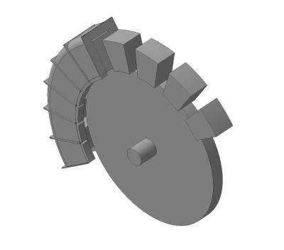

Предлагаю к расмотрению новый тип двигателей-генераторов без железных сердечников -засчёт расположения ПМ непосредственно в катушках . в эом исполнении - двигатель- генератор - есть возможнасть питания как переменным током (статор- катушки) так и постоянным током (статор с ПМ плюс нужен коллектор). думаю плюсы токого двигателя- генератора на лицо -а это пониженный вес (нет тяжолых сердечников), нет торможения ротора на холостом ходу. катушка мотается одним проводом (левый ,правый виток) набором нужного количества жил.
двигатель работать будет
но на туже мощность будет в 3-5 раза тяжелее и дороже чем китайский мк тк
проводники будут находится во весьма слабом магнитном поле
а поле будет слабое тк большой немагнитный зазор (в данном случае это растояние от полюса до полюса)
упомянутые тут в теме "безжелезные" (безжелезными называются те в которых катушки не имеют сердечника) блдс при тойже массе имеют раза в два меньший момент
сердечников нету зато надо больше магнитов и обмоток чтобы получить тотже момент
и магниты весят также как сердечники
а медь тяжелее...

На мой взгляд правильная  идея  , судите сами , магнит ротора находится на самом выгодном месте,где наиболее плотный  поток МСЛ, это означает максимальная удельная  мощность двигателя Кг на Ват. плюс нет   магнитопровода  , это   исчезает  лишняя  масса , потери в железе статора  отпадают, это значит  нет перегрева обмотки  ,это приводит  к надежности   . Минус тоже конечно есть ,это постоянный  магнит ,,дорогие хрупкие ,хотя он может работать на железных сердечниках .я тоже к такой конструкции пришел ,синхронный реактивный вентильный трехфазный без ПМ ,В коментах пишут всякую фигню ,то физику учи,как будто сам его знает, то плоский  кто то показывает ,или от видиомага ,а  то что на картинке совершенно другой принцип ,ни кто старательно не  замечает .
