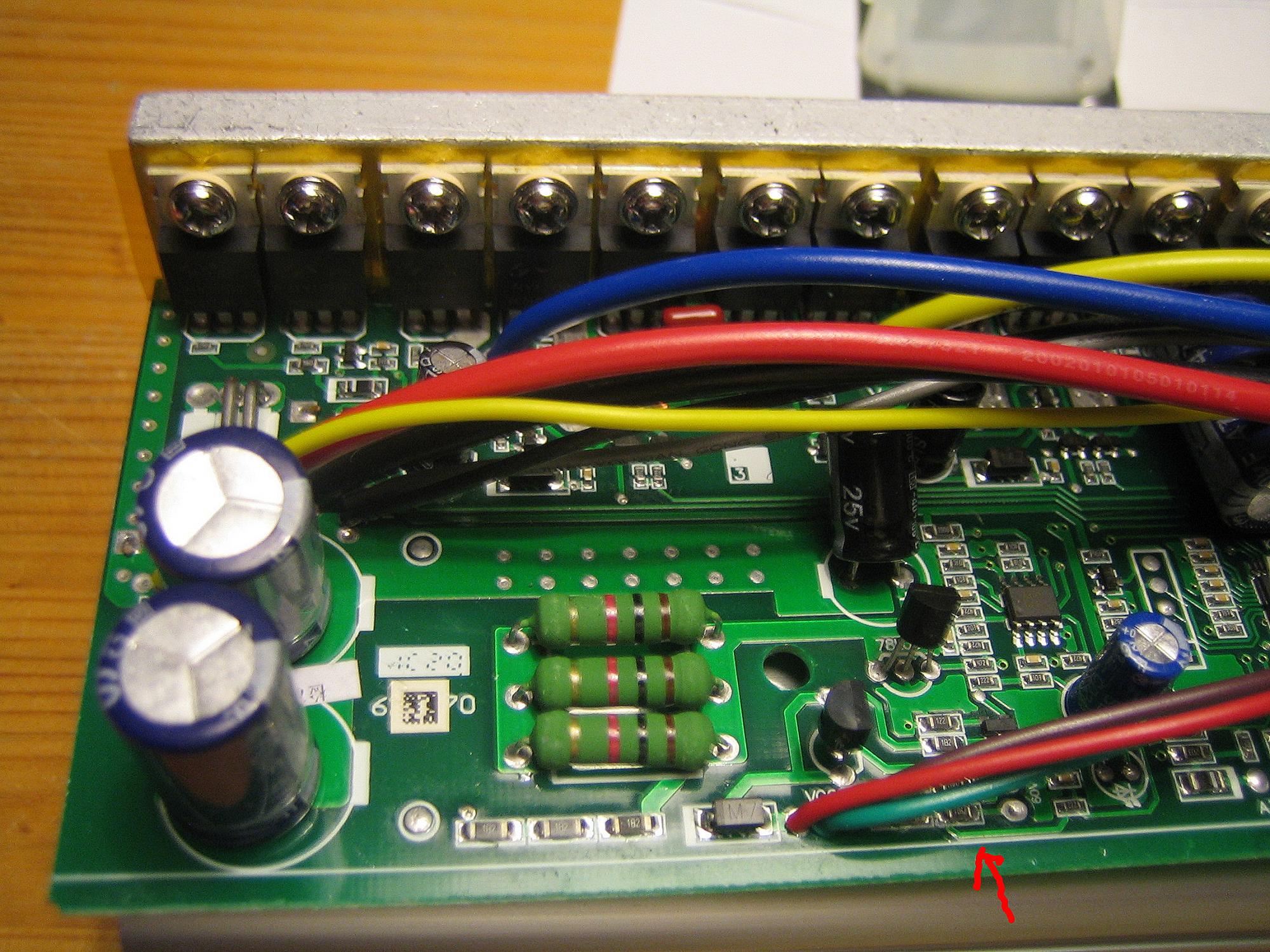

Помогите пожалуйста.
Докатываю до последнего, свинцово кислотные аккумуляторы.
Требуется убрать или понизить отсечку с 42V до определенного уровня.

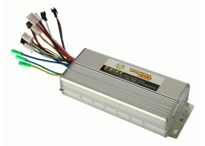

Контроллер такой: http://www.e-bike.com.ua/viewproduct/sku/MAI-003928/

Убрать можно выкинув один резистор с делителя входного напряжения.
Понизить - заменив один из них на номинал больше\меньше.

poraboloid
Посмотри на дорожку куда приходит толстый красный провод.
На этой же дорожке есть смд резистор, от него второй смд резистор на минус.
Надо уменьшить тот что идет на плюс, или увеличить тот, что на минус.
Совсем убирать наверное все таки не стоит, вдруг на контроллер пойдет напряжение батарейки, врят-ли он обрадуется.

Вроде не где толстый красный, а где средний(по толщине) красный или сиреневый(включение слаботочки).

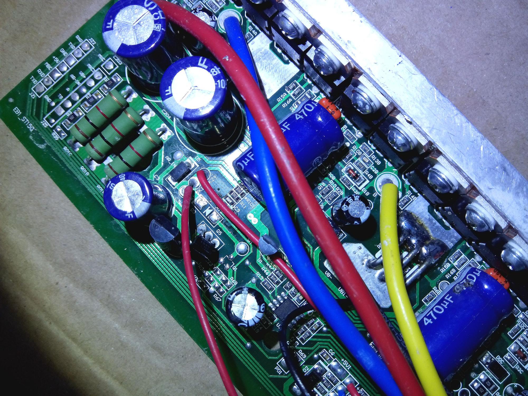

[user]BrBa[/user], Сделай фото по крупнее где 3 мощных резистора и конденсатор на 470мкф, даже немного правее.
Вот тема https://electrotransport.ru/index.php?topic=13941.0где написано как вычислить делитель.
Потому как конструктив таких контроллеров похож, но всё равно отличается, поэтому резисторы могут быть расположены где угодно.

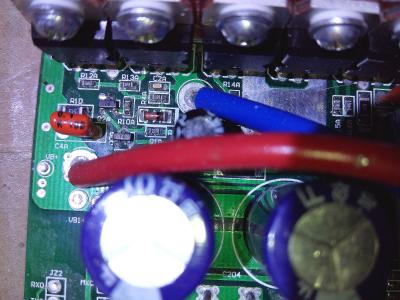

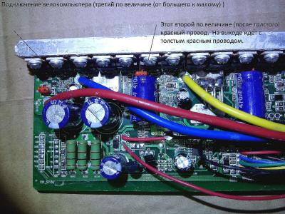

BrBa

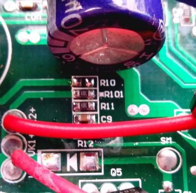

Средний красный провод от контроллера идет с толстым красным
Дополнительные фото.
alex88
[user]BrBa[/user], Вот от этой точки и пляши :exactly:(на третьем фото, где ты указал)
Начни с резистора R101. Какой у него номинал? Какие цифры на нём написаны?

crond

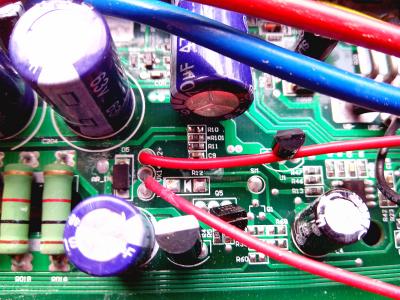

      Звёздочка перед резистором R101 - это знак "подбирается на заводе"  на 60, 48 или 36вольт, последовательно с ним R11, затем идёт сглаживающий конденсатор С9 и резистор R12 на общий провод . Видно ответвление от R12+С9, которое скорее всего идёт на одну из ножек процессора для измерения напряжения, в этой точке должно быть 4.0v при номинальном напряжении аккумулятора. Вам надо измерить сопротивление R12 и вместо него впаять подстроечник с сопротивлением в 1.5-2 раза большим. Или рассчитать по формуле, тут её не раз приводили.
       Убирать цепь контроля напряжения нельзя, иначе процессор воспримет это за ошибку, т.к. измеряется не только "min напряжение, но и "max" кстати к этому напряжению и рекуперация привязана, некоторые из (если не большинство типов) контроллеров не будут крутить колесо, если вместо штатного напряжения 36v подать 48v и наоборот.
Если всёже не требуется рекуперация и прочий контроль напряжения аккумулятора, то вместо R12 впаять стабилитрон на 4.0v (на всякий случай рекомендую измерить напряжение на R12 при номинальном питании от аккумулятора вдруг оно не 4.0v)
P.S. Интересна функция не впаянного R10 который соединяется с диодом D5 и тремя последовательно соединёнными резисторами R1,R2 и R3.

[user]BrBa[/user], Поменяй резистор R101 на 10кОм, потом по пробуйте контроллер на веле.
Если будете смд резистор впаивать то на нём 103 будет написано, а если с цветными полосками то коричневый, чёрный, оранжевый.

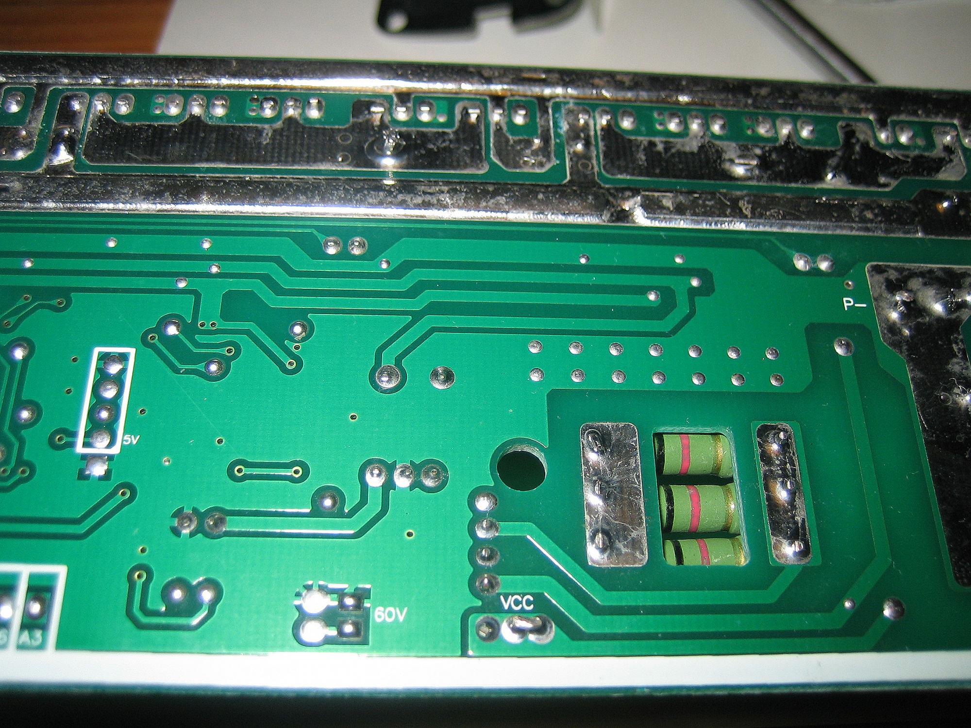

BrBa
BrBa
На сайте компании, где брал контроллер есть схема их подобного контроллера на 800W. Пишут, что они почти идентичны, а конкретно для моего контроллера предоставить не могут, так как это коммерческая тайна производителя.
Подробная схема с большими картинками тут: http://www.e-bike.com.ua/viewarticle/id/763/

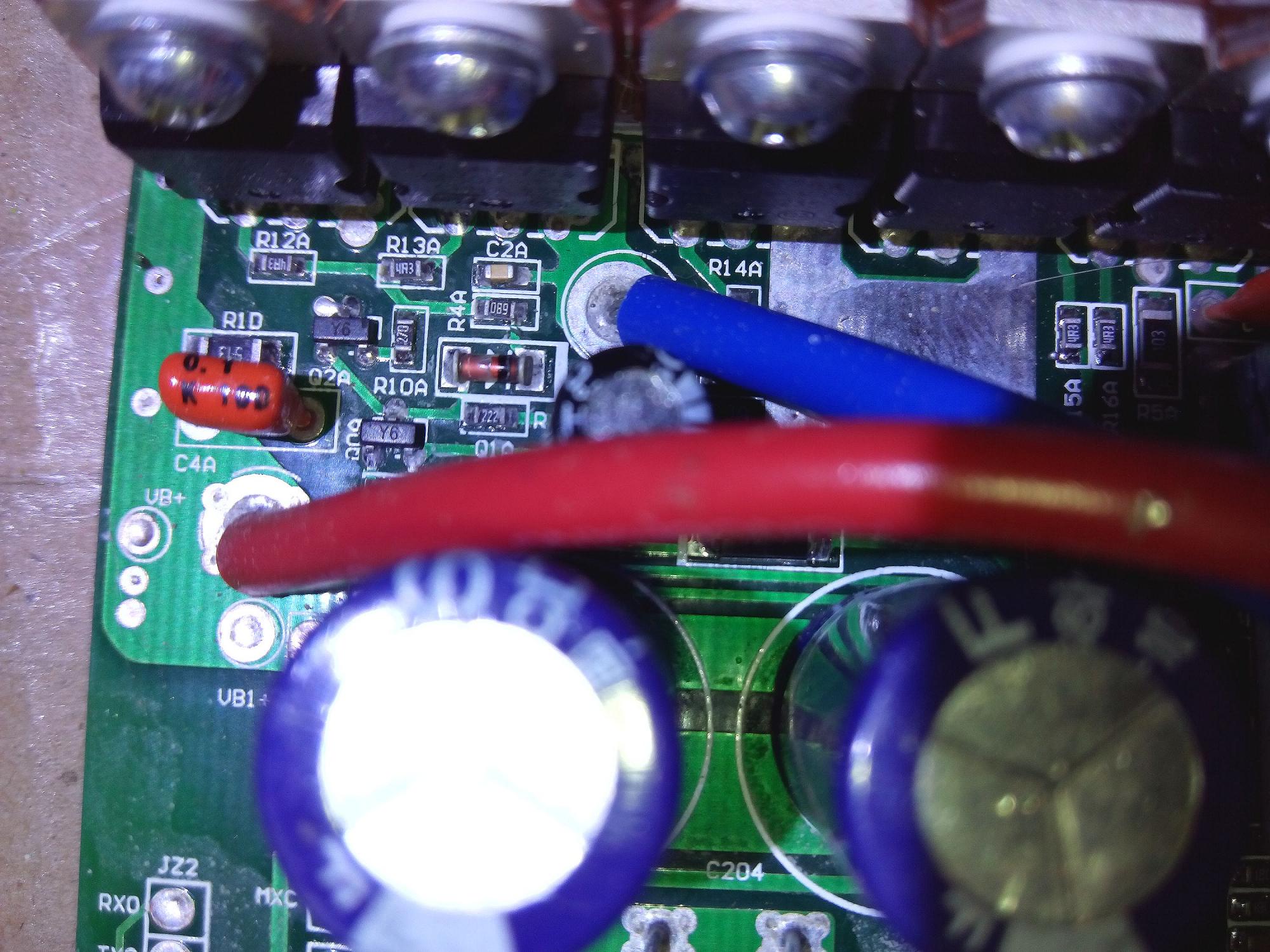

eureur_net
народ проверьте пжста правильно определил резисторы делителя
