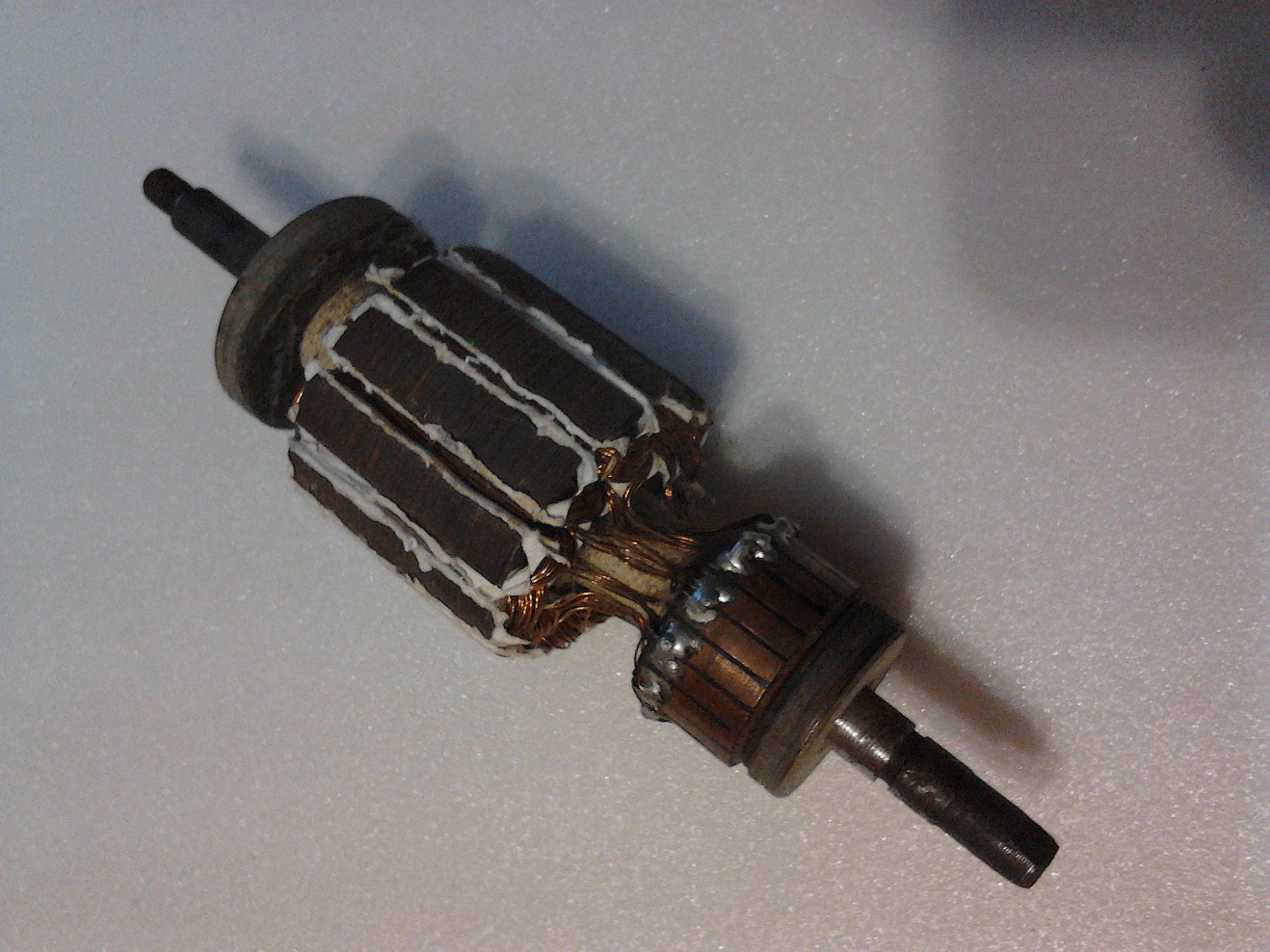

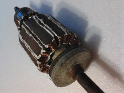

Экспериментировал и я с подобной намоткой
И каковы результаты? Какое количество главных полюсов использовали (предполагаю, что 2)? На какое напряжение включали? Удалось ли получить хорошую коммутацию?
Добавлено 13 Янв. 2015 в 01:53
У меня несколько иная распайка по коллектору.
TOM
Использовал двухполюсный статор с постоянными магнитами. Убедился в работоспособности этой схемы. Запитывал от регулируемого лабораторного блока питания 1-24 вольт. Потом попробовал аккумуляторы. При напряжении 36 вольт порвал якорную обмотку, слетел один виток, поскольку пазы я не заклинивал. При этом двигатель снизил обороты и начал сильно искрить. Ремонт оказался элементарным - убрал слетевший виток, спаял концы проводов. Кстати, ремонтировать такие обмотки намного проще, чем традиционные якорные обмотки. При намотке ещё одного якоря повредил изоляцию и обмотка замыкала на корпус. Место замыкания вычислил, подав напряжение на ламели коллектора и корпус якоря. При токе 18 ампер поврежденная обмотка заметно нагрелась. Чтобы смотать поврежденную секцию, заменить изоляцию и намотать по новой, понадобилось несколько минут.
Abos
А в роторе ничего, кроме обмотки не менялось? У меня такое ощущение, что коллектор стоит другой, не могу точно по фото определить число коллекторных пластин и число зубцов.
Да, ремонтопригодность такой обмотки грандиозная, если обмотку не пропитывать и не запекать.
Еще достоинство такой обмотки- это хорошая балансировка, во всяком случае лучше, чем у классической, когда катушки мотаются внахлест.

TOM
Это якорь от неисправного пылесоса без всяких переделок, кроме расположения обмоток. Число зубцов 12, количество ламелей коллектора 24. Ламели соединены попарно, к ним припаяны выводы от 12 обмоток. Специально подбирал якорь с числом зубцов, кратным 4 для проверки некоторых идей. В частности, если увеличить количество полюсов статора до 4 или 6, можно получить магнитную редукцию 2 или 3 соответственно. К сожалению, пока нет возможности поэкспериментировать, делаю ремонт в квартире после пожара.
Abos
Я тоже с пылесосами сгоревшими экспериментировал. При такой намотке, что показана на фото, я получал у двигателя пылесоса КПД, не более 25%. Но там была последовательная обмотка возбуждения. При применении магнитов в качестве возбуждения, КПД естественно будет выше.
