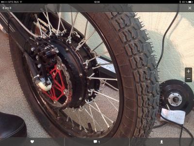

Ну лучше чем на загнутых ездить?:))))
Добавлено 26 Янв. 2015 в 12:27
Цитата: se80 от 26 Янв. 2015 в 02:07
не сходите с ума. езжу на обычных спицах - даже не знаю каких - но очень тонких, наверное 1.5-2мм, лопнула только одна - и то это при аварии было . Мотообода и мотоспицы - бред, алексримс делает обода под електробайки.
Бред- носиться со скоростью 80..90км/ч по трассе за фурой на велоободах, на велорезине и велоспицах....

Цитата: anna-28v от 26 Янв. 2015 в 07:57
у меня крошка была заспицована в 2 креста,в 18 мото обод,спицы были 150мм или около того,точно не помню диаметром 3.2мм,проблем не было.4.2 это уже перебор по моему  :laugh:
Всё же лучше чем на таких ездить!:))))
Для dhl42 спицы 3.2мм есть:)))

se80
я понимаю что первобытные инстинкты требуют больше железа, но предлагаю все-же для начала посидеть и прикинуть какие нагрузки испытывают спицы, тем более подобные расчеты есть в паблике, и даже на русском языке:) плюс ко всему кмк в велосипеде нужно предусматривать слабые места - если это будут не спицы, значит обод, если не обод, ось мк, если не ось мк - маятник, если не маятник - ось крепления маятника, если не ось то остается последний сминаемый элемент - пилот. Это путь в свое время прошли в автопроме.
Letnab
Абсолютно с вами согласен! У нас конструктивно предусмотрен сминаемый элемент. И это точно не пилот! В теме рамы ГРАНЪ есть описание принципа работы и видео.
А по поводу 4.2мм - это для специальной версии ГРАНЪ, которую сейчас проектируют:)

strannik
Нормальные спицы для тяжелого мотора. Такие точно не лопнут.
Letnab
Поломать можно все, но поломать эти спицы будет определенно сложнее:)))

maks66
Я за спицевал точно такой же мотообод,как на фото выше (18 дюймов)- 116е 3мм.толщ. :wow: Спицовка в один крест,и после протяжки на станке,спицы даже не вылезли за ниппеля :kidding:  p.s.Рекомендую эти спицы для кромотора и мотообода "18" :wow:
Letnab
А ты сколько весишь?? Мне диск привозили с рваными спицами 3,2. "Траншея.... Не перемахнул..."

se80
[user]Letnab[/user], Порвать можно все-что угодно. Я вешу 92кг и байк 55кг . На байке также ездит [user]Rustler[/user] - у него масса 110-120 . Блин взгляните на cx-ray - самые прочные спицы в мире, и станет все ясно. Вообще не понимаю накой брать мото-детали/вилки, спицы, обода/ - они безбожно отстали от велосипедных, просто в силу отсутствия необходимости в развитии .
PS Думаю АндрейМ идею широких велоободов взял именно после моей с Rustler'ом из обкатки .
Letnab
Я не могу согласиться или не согласиться с вами. У каждого индивидуума существует свое мнение. Наша рама, изначально проектировалась с таким прицелом, чтобы была возможность использования как велокомпонентов, так и мото. (в частности от пит-баков. Это позволяет построить достаточно надежные девайсы за скромные деньги. В настоящее время, стоковые компоненты от пит-байка возможно найти гораздо дешевле, чем от вело).
PS. По поводу приоритета идеи широких ободов не скажу, свечку в этом вопросе не держал, но с уверенностью могу вас заверить... спасибо ВАМ, за идею.. не скажут!:)
