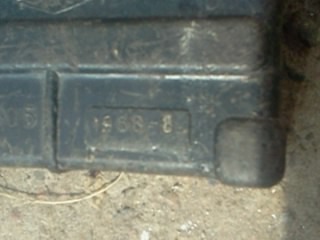

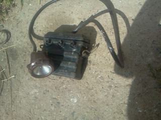

на радио рынке был мной обнаружен 3(?)ШНКП 10Б! 1968 8. О ЧУДО! вытрусив сухую "осыпь" с пустых банок и залив дистилята - получил первый заряд до 3.8! (три банки)
Genadi
Что значит "до 3.8"? Причём здесь напряжение? Ёмкость какая получилась? А вольты у такого заряженного акка должны быть в районе 4.2 вольта.
