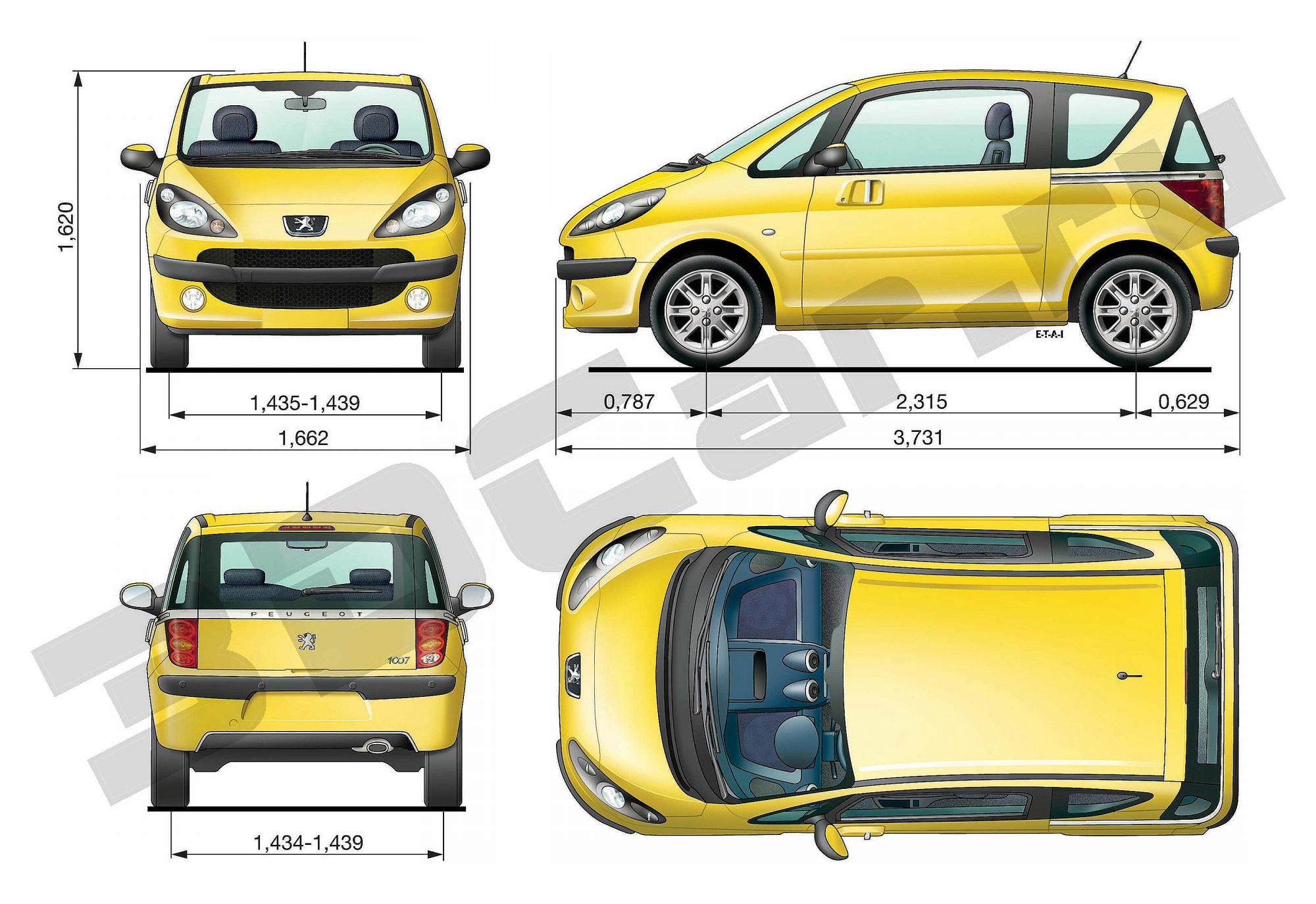

В общем есть идея сделать городской электромобиль на базе чертежей Пежо 1007 модели. В связи с тем, что машина была малосерийная и их сделали немного, кузов придется варить по подобию оригинала.
Техзадание несложное - пробег в городе до 60-80 км максимум, небольшой вес (до 1000 кг полная масса) и как можно меньшее число обслуживаемых элементов механики.

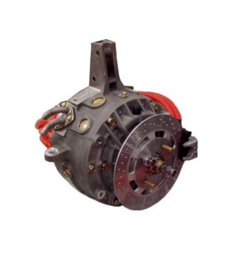

Привод задний в виде двух мотор-ступиц принудительного воздушного или водяного охлаждения. Мощность длительная около 2*6-7 кВт, кратковременная до 2*10 кВт. Без всяких там редукторов и картеров с маслом.
Кузов сварной, низ из профильных нержавеющих труб с затяжкой низа и порогов нержавеющим тонколистовым прокатом, каркас кузова из профильных труб. Верх кузова и панели обшивки из алюминиевых сплавов незакаляемого типа и стеклопластика.
Аккумуляторные батареи в ящике под полом с смещением кзади, тип литий-железо или никель-гидрид, напряжение до 96 В. Тяговые инверторы отдельные на каждый двигатель, расположены в багажнике над колесными арками. Охлаждение воздушное принудительное. Работа инверторов синхронизированная.
Усилители руля и тормозов электрогидравлические оригинальные (как на серийных машинах этой модели)
Климатизация салона на основе термоэлектрического кондиционера (пластины пельтье), использования тепла тяговых двигателей и возможностью подогрева отопителем типа Вебасто.
Светотехника на основе светодиодных блоков, на базе оригинальной (внешний вид такой же, только другие источники света).
Двери салона с электроприводом (изначальная особенность этой модели).

А мотор-колеса безредукторного типа успешно выпускаются японцами
Steel RAT
Цена, вес, доступность покупки?
