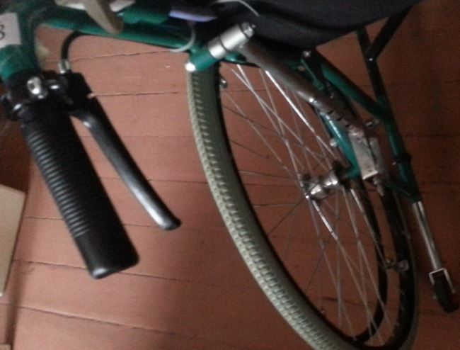

            День добрый, форумчане.  Очень.... Ну просто очень нужен совет знающих людей. Новую тему открывать не стал, так как надеюсь, что откликнутся  в том числе люди, которые подписаны на мою тему и которые когда-то мне здесь здорово помогали.
            И вот в чём дело. Инвалиды , имеющие здоровые руки, как-то приспособились спускаться и подниматься по лестнице на активных колясках, о чём свидетельствует нижеследующее видео...
Хочу сделать спинку коляски отклоняющейся назад. При  отклонении центр тяжести сместится, переднее колесо приподнимется, а груз под  сиденьем будет играть роль балансира и не даст коляске опрокинуться.  В качестве груза хочу использовать аккум 8 кг. Правда груз придётся разместить довольно близко от земли.

У ее коляски, к стати, спинка наклоняется.
так что если нужно, могу механизм конструкции сфотографировать.
Но, он управляется двумя рычагами (как на руле тормоз) сопровождающим.
Хотя и посредством тросов.В общем то , думаю, можно перенести рычаги в более удобное место.

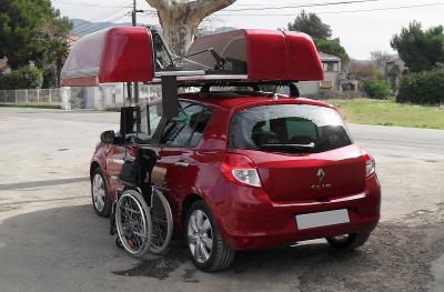

Посоветуйте , кто и как размещает коляску в автомобиле ? Есть специальные устройства типа :   , но стоят они очень дорого . Может что то придумать подобное ? А то места в салоне и так не много , а тут эти колёса , подножки , рама.
Slider
Можно подумать над приспособлением велосипедного крепления сзади типа Thule на фаркоп или заднюю дверь.
Но в этом случае наверно нужен сопровождающий чтобы достал/открепил...

Я в двухдверном Гольф 2 возил в багажнике.
Как то еще и велосипедтуда пришлось запихнуть, правда,  задняя дверь была приоткрыта.
