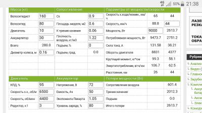

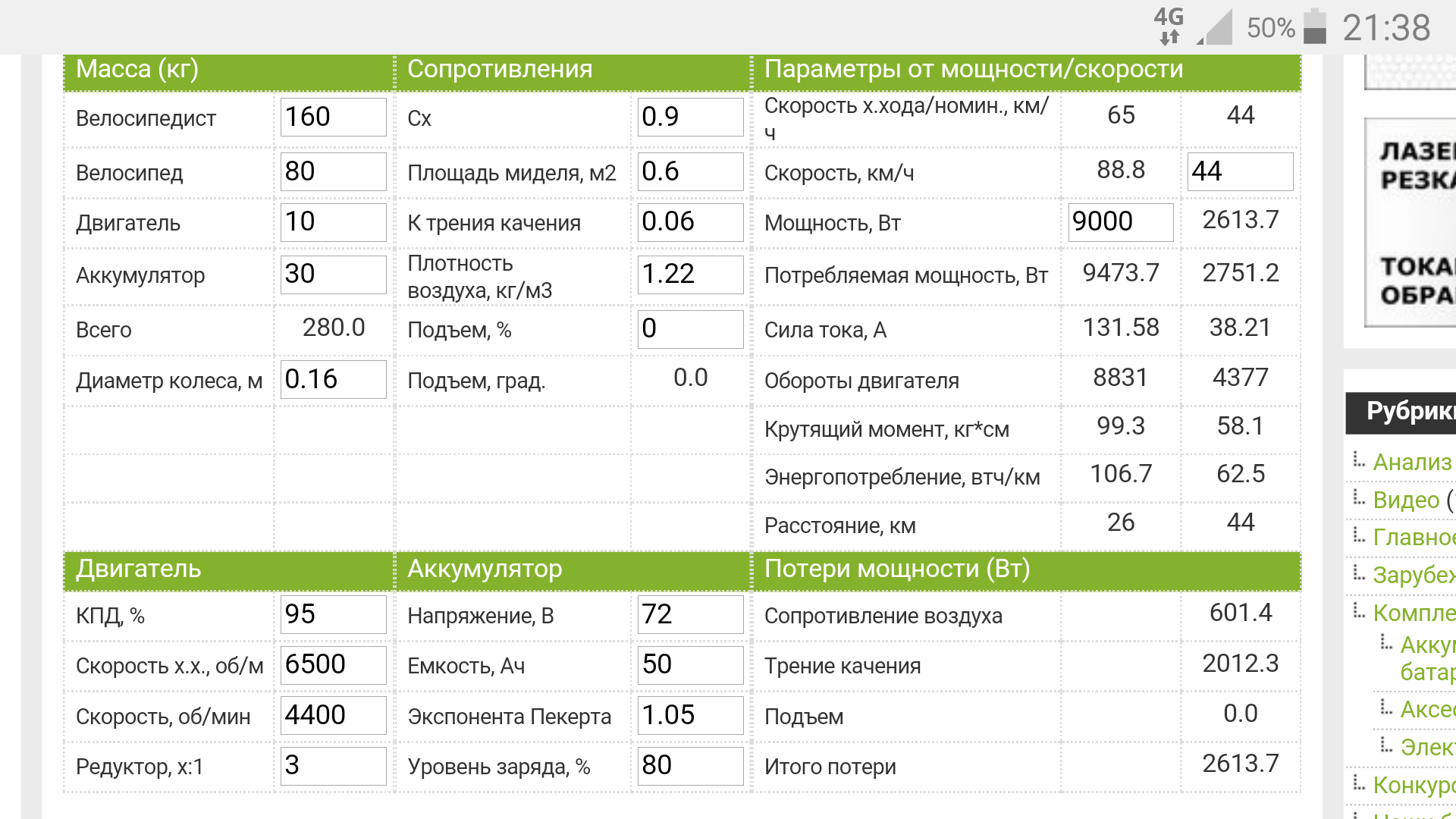

Есть мысля по электро снегоходу, мотор qs138, номинал 3000ват, пик 8500 (контроллер кели 7230), акб лифер 72в 50ач.  Интересно на какой пробег его хватит? Для подогрева акб во время стоянки использовать каталитическую грелку, размещенную в аккумуляторном отсеке термосе. За рассчет взял сопротивление большее в 6 раз чем на велосипеде.
Есть сайты по "мотособакам" - там можно оценить скорость, тягу, мощность.

Момент какой максимальный? 12НМ?  С редуктором 70-80НМ. Электро должен дать до 100НМ. Так что повезёт, но максимальная скорость должна быть поменьше из-за мощности.

У меня плановая максималка 40км/ч. Расход планирую в районе 50ват/км. Пока этот проект завязан на реализации запчастей от большого снегохода (мотор 420сс, вариатор сафари, реверс редуктор).как данный комплект продастся закажу батку, мотор, контроллер из своихбуду поккппть уже.

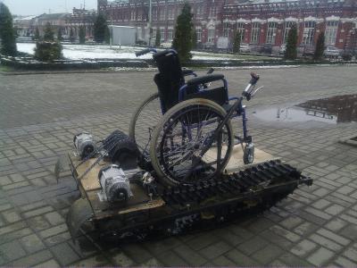

Вот такой электрический перебрал из бензинового, работает замечательно
