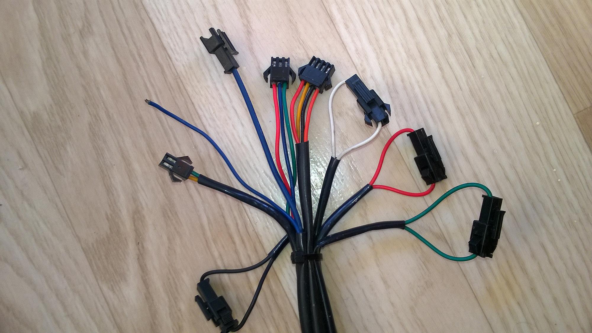

Очень нужна помощь при подключении контроллера.
есть контроллер, ручка газа, аккумулятор, моторколесо.

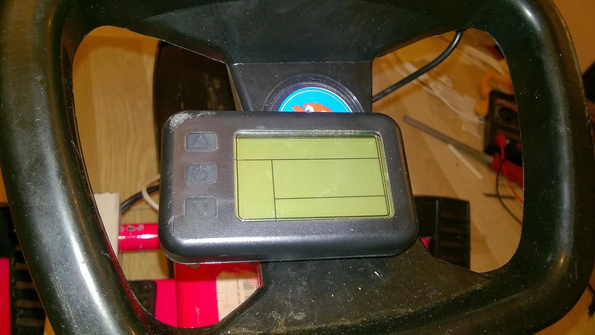

все на 48в. Но! Нет экранчика с тремя кнопками.
на электровелосипеде есть экранчик и пока я его не включу ручка газа не реагирует. От велосипеда экранчик не подходит. На велосипедном 5 контактов, а какой я пытаюсь подключить 4 контакта. Велосипедный контроллер нечаянно спалил, и он теперь коротит при подключении к нему аккумулятора.
Впринципи вопрос как заставить вращаться моторколесо любое подключенное к соответствующему контроллеру без экранчика?
пытаюсь подключить контроллер который в корпусе.
и вот без такого экранчика.
уже обкатали с дочкой снегокат, да вот нечаянно спалил контроллер.

Фото разъема не помешало бы.
И название контроллера.
Обычно контроллеры включаются замыканием провода слаботочки на +акб.

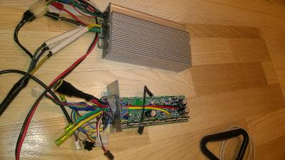

Самыу нужную инфу по новому контроллеру на фото обрезели(все разъемы от него ).
Сделайте фото с разведенными по отдельности разъемами контроллера(или ссылку дайте на продавца или производителя контроллера)(больше вероятность, что тут помогут запустить тогда).
Судя по имеющейся инфы на фото Вам надо подать с толстого плюса на другой красный проводок(потоньше которыйЮ чтобы запитать слаботочку, а вот куда ручку газа не разобрать какие еще остались разъемы).

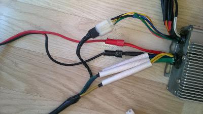

haxajiehok
С этими понятно
а вот остальные
это с ручки газа
а это контролер
dimad63
3 контактный это пас датчик 4 это ручка газа но там есть напряжение питания  для светодиодов зарядки в ручке.
надо тестером прозвонить какой с красным проводом звонится и вытащить его из разъёма на всякий случай  оставшиеся 3  красный +5  черный -земля
Жёлтый-  сигнал газа с датчика хола.
синие проводки были тоже соединены вместе разъёмом.
Вроде всё
С ручкой газа  чёрный с чёрным красный с красным жёлтый с белым .

[user]haxajiehok[/user],
А вот вариант может такой?
Трехконтактный ручка газа(+5В-красный, земля-черный,сигнал-зеленый).
Четырехконтактный может к панели с индикатором и регулировкой пас? В четырехконтактном разъеме два красных подача батарейного на питание низковольтки.
Но все надо проверять вольтметром!!!!
Если при подачи питания на силовые разъемы контроллера на четырехконтактном на одном из красном появляется полное батарейное, а на втором красном к земле нет напряжения, то скорее всего на него подается батарейное для запитки низковольтки. Если это так, то на трехконтактном появится +5В для холла ручки газа.
Попробуйте подать батарейное на силовые контроллера и проверьте наличие выше сказанных напряжений.
