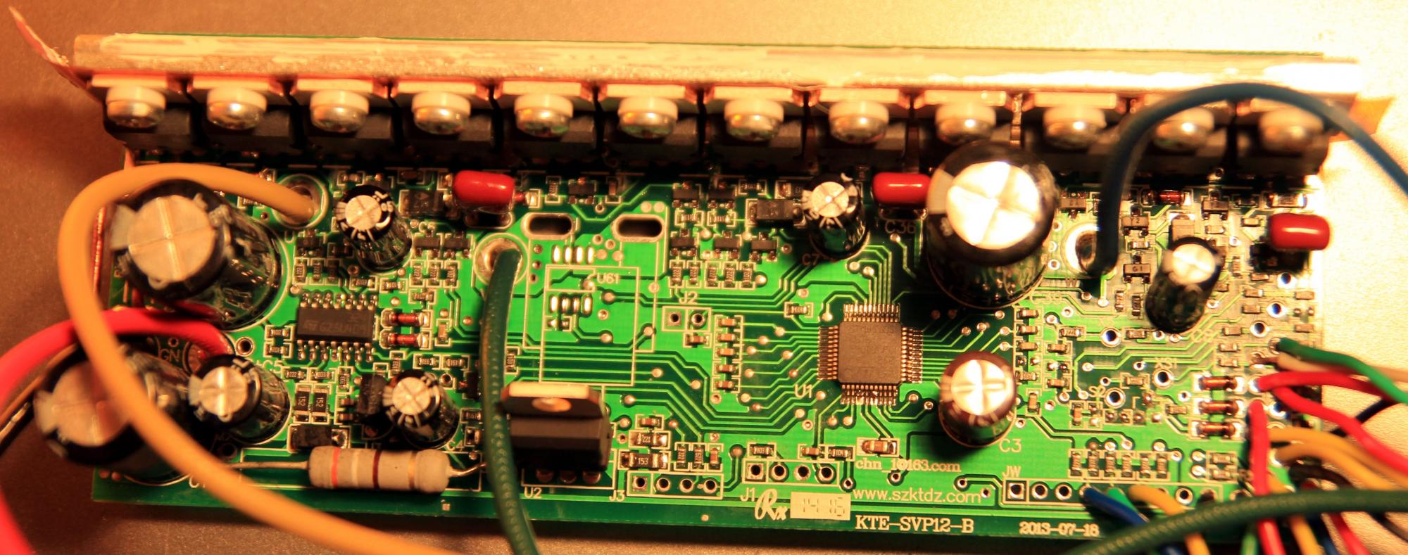

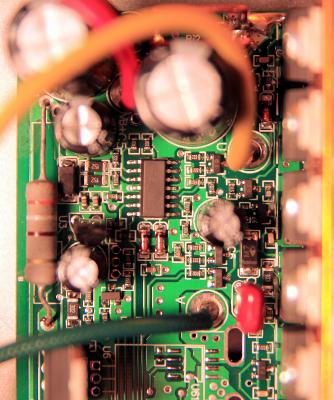

Здравствуйте,
Усилив мост на одной из фаз протестировал контроллер MXUS 48V 30A всё крутит отлично, больше не "двоит".
Но вот незадача, раскручиваю в холостую до максимума, нажимаю рычаг тормоза, а колесо просто отключается и медленно останавливается. Таким образом не включается рекуперативное торможение. При нажатии рычага тормоза на колесе в покое оно не блокируется.
Получается что рекуперации нет?
Можете подсказать есть ли возможность её активировать?
фото прилагаю.
на плате маркировка www.szktdz.com KTE-SVP12-B
Спасибо.

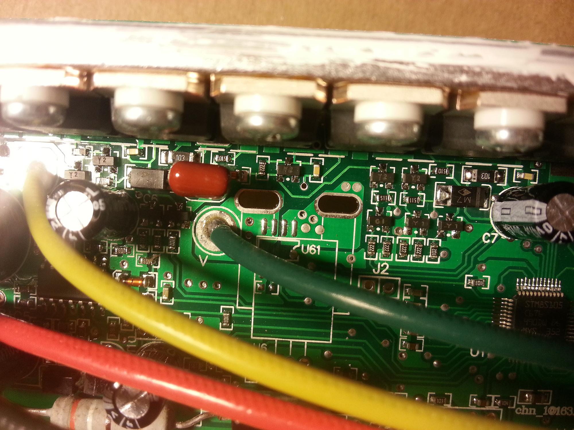

     Фотки ни куда не годные, нужно плату со стороны деталей сфотографировать два раза:
1) сдвинув провода вверх
2) сдвинув вниз
-чтобы не мешали разглядеть подписи возле распаянных проводов и подписи возле возможно не впаянных и с обратной стороны если есть подписи, тоже сфотографировать.
  Такой контроллер в теме про рекуперацию мной не замечен.
Попытайтесь найти например точки EABS или Х.
У некоторых контроллеров нужно перепаивать вывод с тормоза (BKL) на Х, у других только замкнуть точку EBC на общий не трогая провод с тормоза.
P.S.Кстати в предыдущей теме более информативное вот это фото
https://electrotransport.ru/images/1/1ars3sy.jpeg
но всё равно не понятно надписи

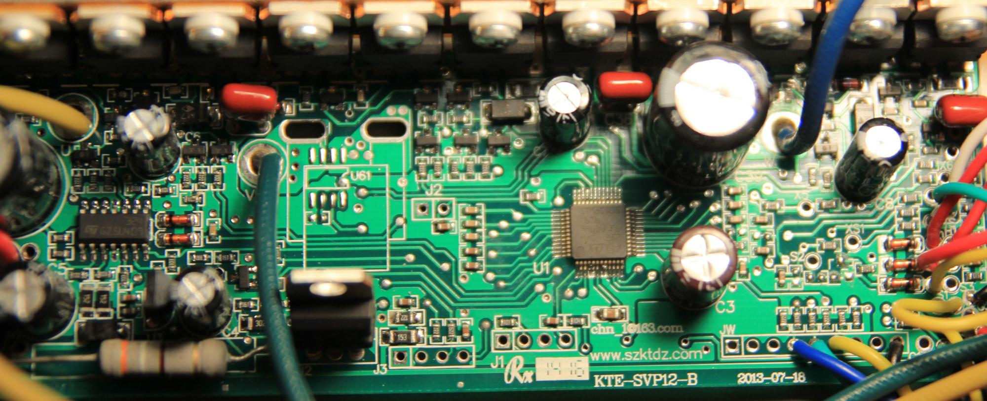

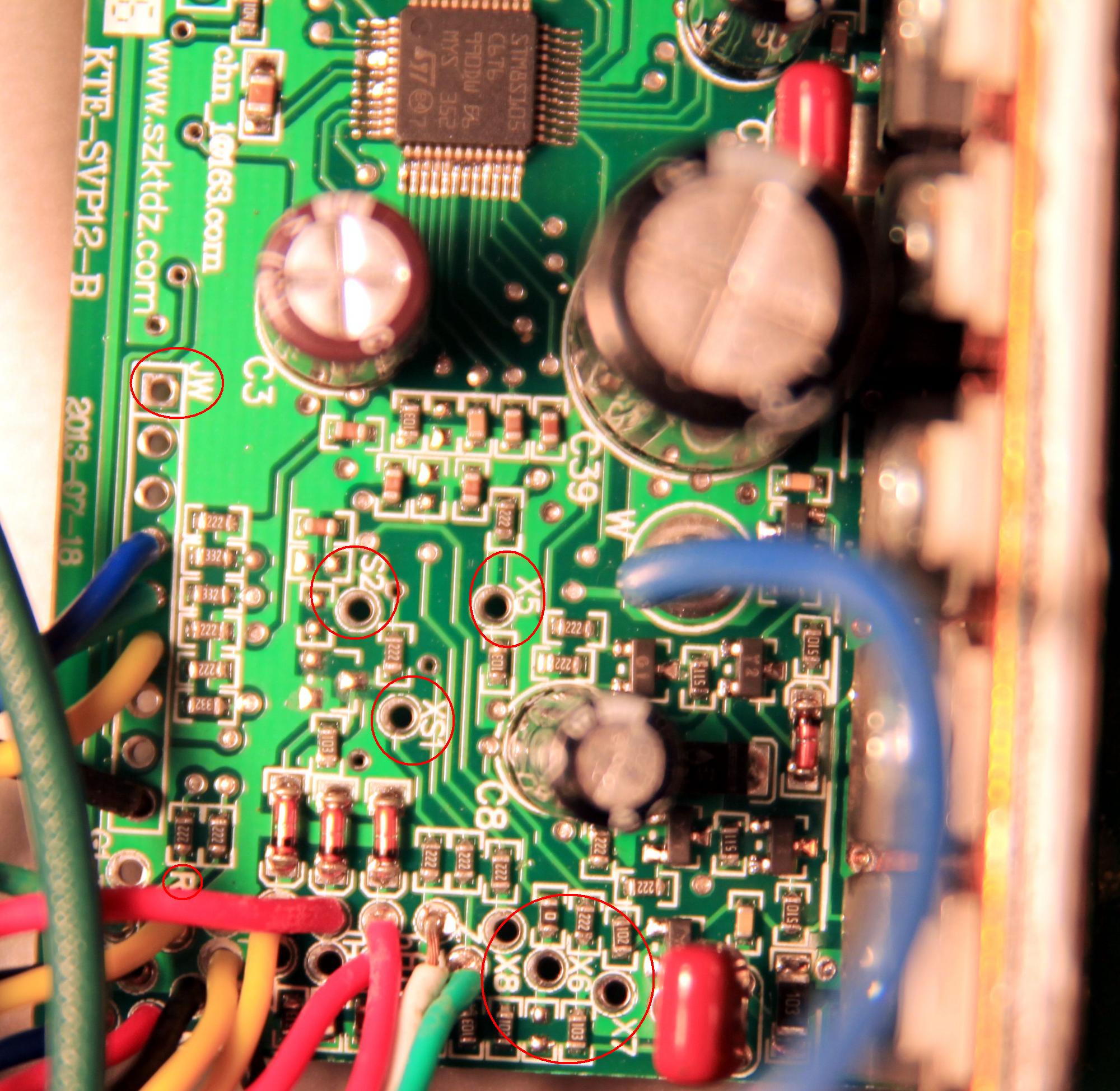

eco Sergio

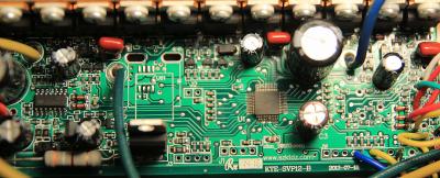

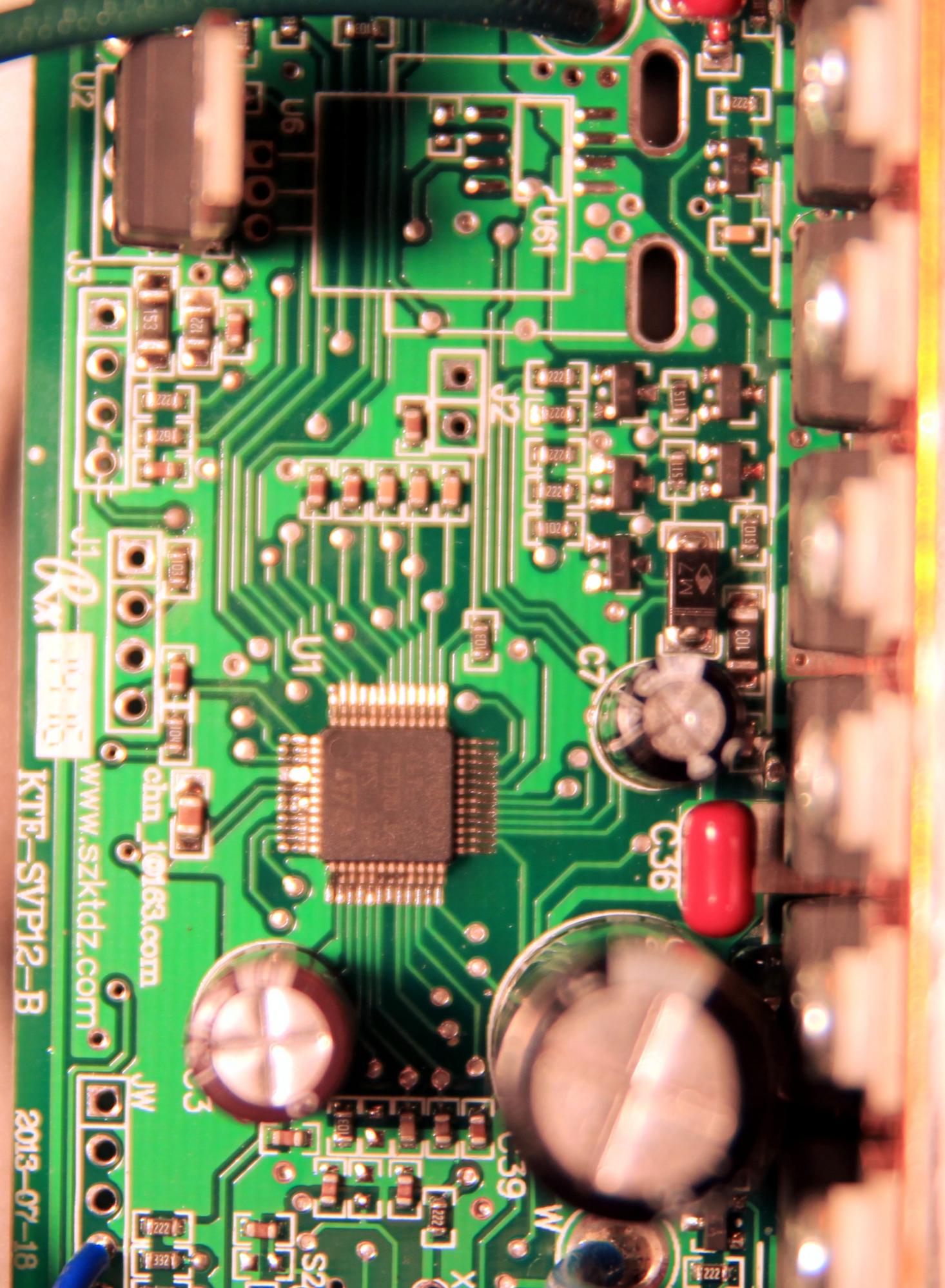

Прилагаю фотографии микросхемы контроллера.
фото снизу
всверху
три фото укрупненно сверху
crond
   Нижняя фотка что-то может и даёт (обведено красным), но обозначения типа ИКС не дают надежды на расшифровку аббревиатуры... всё остальное закрыто проводами сверху.
Попробуйте подключить продавца к поиску рекуперации - пусть даёт вам документацию (на это особо иллюзий не питаю).
eco Sergio

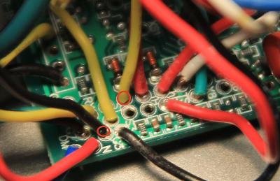

Сфотографировал со стороны слаботочки.
Красным кружком выделил куда сейчас идут провода от ручек тормоза.
Настроил фотоаппарат, теперь всё чётко.
[user]eco Sergio[/user], ваша настойчивость, весьма похвальна.  :bravo:
Почитайте тему рекуперативного торможения. Там озвучивались типовые обозначения для активации рекуперации.
На ваших фотках, я их не вижу.
Это значит, что вам целесообразно последовать совету, кторый уже озвучивался в этой теме (долбать продавца).
Заодно уточните, этот нонейм, точно имеет рекуператиивное торможение?
Если Да, надо вооружаться вольтметром и эмпирическим путем искать логические входы, которые безопасно сажать на землю.
Затем тестить, тестить и тестить  :hello:
