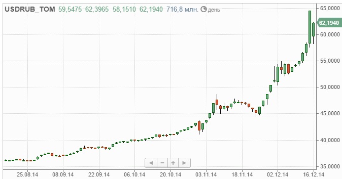

goldenmotor.ru
[user]mixxxxx[/user],
вы теряете гораздо больше в день, на росте доллара. иногда он растёт на 2-3% в день. А это плюс к сумме мотор+контроллер порядка 2-3 тыс. А к мотор+контроллер+АКБ - более 10-15 тыс. руб/день. Так что пока ищете как с экономить на шнурке, теряете на порядок больше...
mixxxxx
Лично я ничего не потерял, а то что у нас всех воруют жидкие - это наша общая проблема. Прошу не захламлять тему малоинформативными постами.
