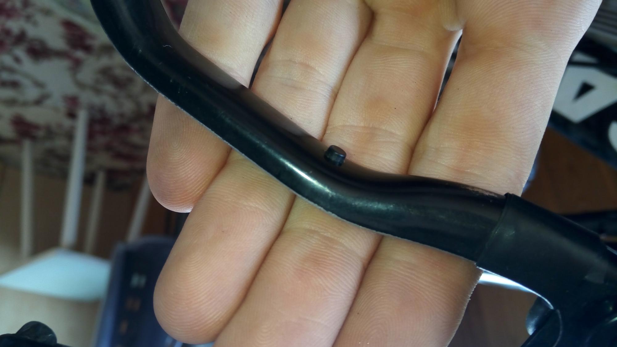

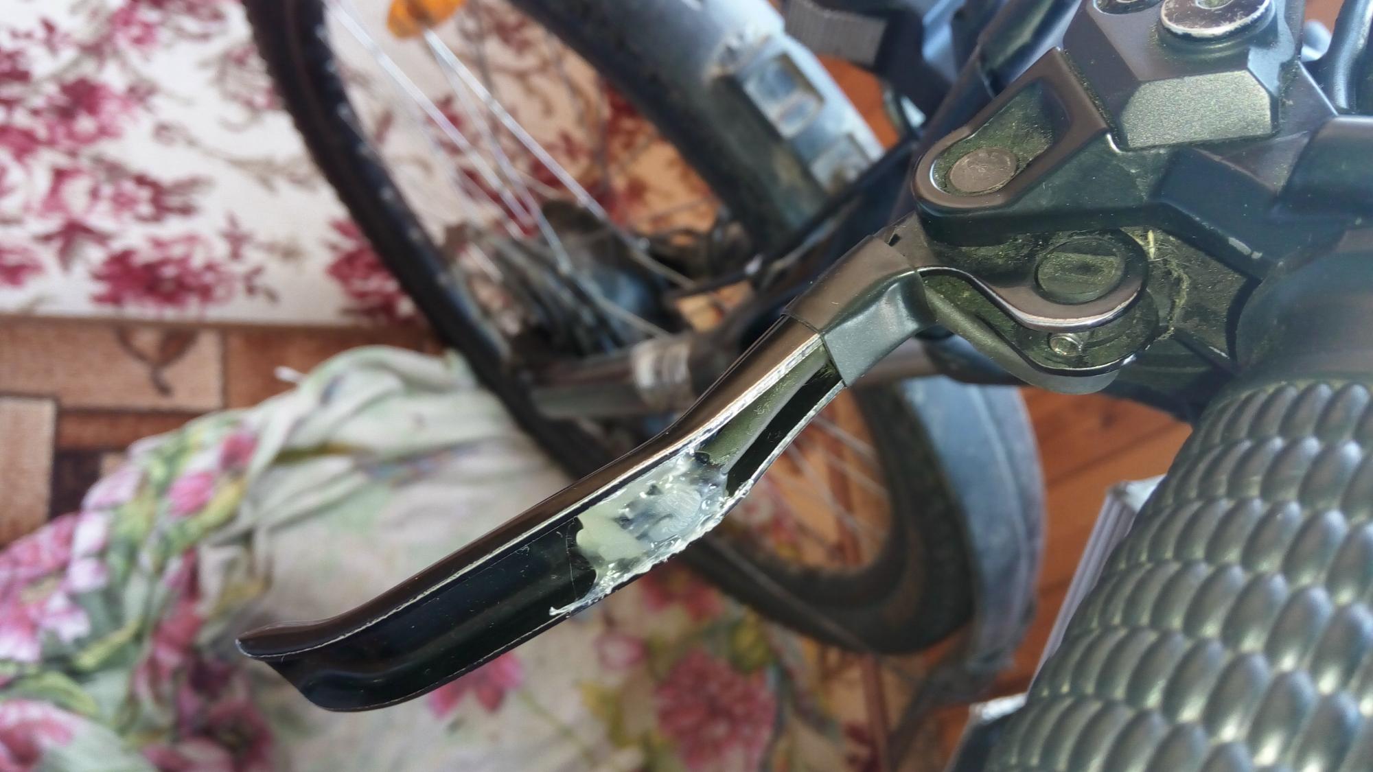

Мой вариант с колхозом датчика в ручку гидравлического тормоза и реализация стоп-сигнала.
Просверлил отверстие в ручке, вставил микровыключатель, залил термоклеем. Замыкает на минус задний стоп-сигнал+ подкинул на SL точки каждого контроллера для отключения движков.

Цитата: Gunner от 07 Авг. 2020 в 12:32подкинул на SL точки каждого контроллера
А разве это не Speed limit ? Это отключает мотор?
Миникрошка 4 витка
Gunner
Цитата: newsky526 от 07 Авг. 2020 в 12:36Это отключает мотор?
Да, именно так. В теме про цоколёвку всё есть.
SL-низкий тормоз.
HL-высокий.

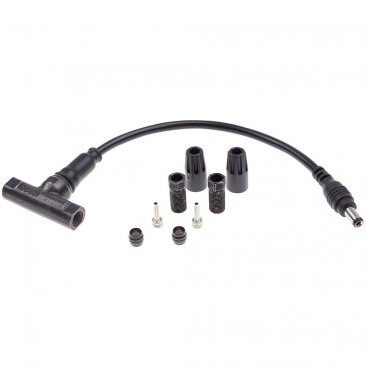

Поставил Magura Pressure Switch / Cut Off for E-Bike
Довольно странно работает. Датчик слишком чувствителен или неисправен. Даже после нескольких часов бездействия цепь замкнута. Необходимо несколько раз резко нажать на ручку тормоза, чтобы разомкнуть цепь. Ни о какой четкой работе речи не идет. Я толкаю ручку всего на несколько миллиметров, и цепь сразу замыкается. Но сразу после установки отклик был лучше.

[user]Кирилл2[/user], Спустите буквально пару капель жидкости из бачка на ручке.
