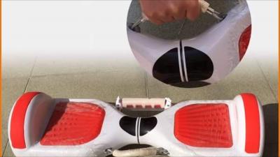

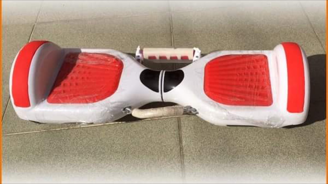

Dmitrys
[user]Валерий2[/user], кстати, насчет чемодана без ручки, китайцы в теме)

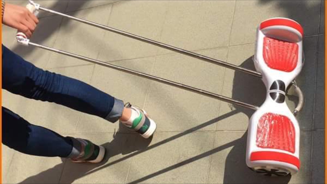

[user]Dmirty[/user], из селфипалок опять сделали думаю, очень уж компактно складываются.

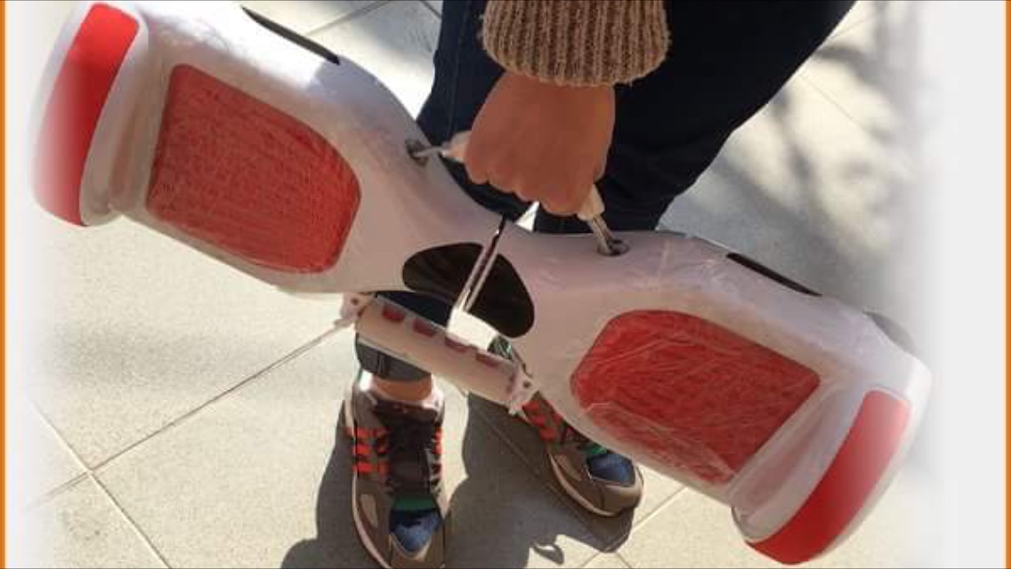

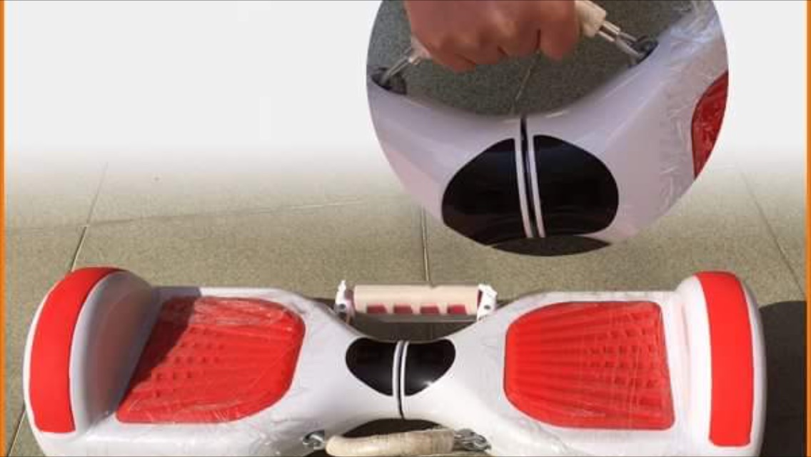

Валерий2
Ручка у меня давно есть. Своей системы от щита МВД. Пристегивается на липучке.

Электро
Ручку хорошо при движении иметь, что бы держаться! Совсем другие ощущения.
