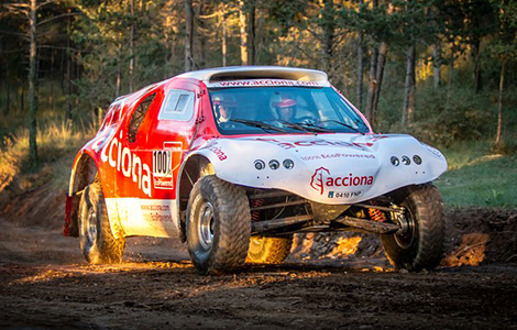

Испанская компания Acciona, занимающаяся альтернативными источниками энергии, представила электрический багги, который в январе 2015 года выступит на ралли-рейде "Дакар". Машина станет первым подобным автомобилем, который примет участие в марафоне. Пилотировать багги будут испанские гонщики Альберт Бош и Аугустин Пайя.

"Испытания силовой установки для багги Acciona начались в 2011 году. В разработке машины приняли участие более двадцати человек. Среди агрегатов новинки: 300-сильный электромотор (крутящий момент - 700 Нм), четыре подзаряжаемые литий-ионные батареи емкостью 140 киловатт-часов и солнечная батарея, дающая прибавку в 0,1 киловатт-часа.
Читать полностью:  http://auto.tut.by/news/autosport/427150.html"

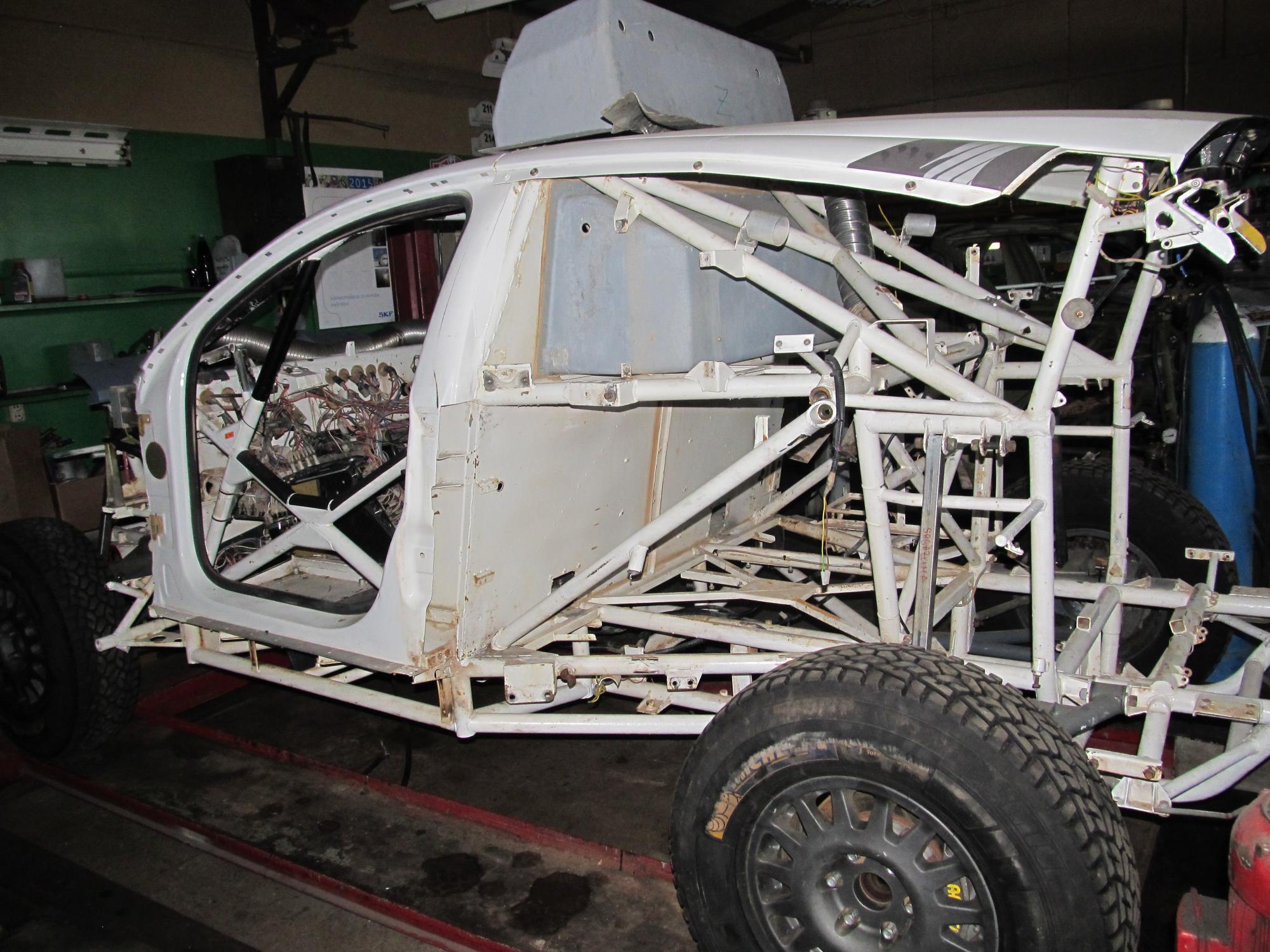

Не понятно почему пишут что это первый, журналисты видимо не очень хорошо вопрос изучили. В 2012 году в Латвии были построены несколько универсальных шасси для ралли, как для бензинок, так и для гибридов. Машина была не без косяков, но успешно прошла Дакар и еще несколько ралли-рейдов. Несколько шасси еще живые, батарейки тоже, еще используются в разных прототипах.
