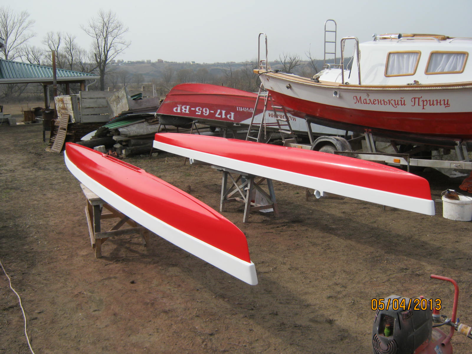

Тема вовсе не бредовая. а очень актуальная! Речь идет о создании легкого мобильного остойчивого безопасного быстроходного недорогог.о универсального плавсредства  для походов отдыха и прочего. Тримаранная схема в этом случае-идеальна,она позволяет грести и идти под вспомогательным ЭД от 100 до 250 вт и  не более для экономичности,средняя долговременная мощность гребца составляет не более 150 вт и обеспечивает скорость 10-15кмч на байдарке и 8-12 кмч на тримаране байдарочного типа , под ЭД И ПАРУСОМ можно разогнаться до18 кмч выше скорость экономичного плавания невозможна по теории.дальше только глиссирование ,что мы не рассматриваем. Теперь выбор основных размерений:  при проектировании нужно исходить из полного снаряженного веса судна это при длине 5-8м=250-600 кг берем длину 2х местной фанерной старой байды=6,5м и ширину по ватерлинии=0,35м получаем К удлинения=6,5:0,35=18 при ширине 0,4 соответственно=16 при этом водоизмещение D=LхBхTхK--- где К= 0,5 (КОЭФФИЦИЕНТ ПОЛНОТЫ) =6,5 х 0,4 х 0,2х 05 = 260 кг основной корпус по 100 кг поплавки итого 460 кг полное водоизмещение . Если этого хватит  то покупай старые байды 1-2х местные оклеивай их изнутри стеклотканью неплотного переплетения она хотрошо пропитывается без обжига хотя я за 1 час паяльной лампой прожигаю до 50 м на улице естественно  либо делай из фанеры 4мм по чертежам  КАТЕРА И ЯХТЫ  с трапециидальными обводами основной корпус можно расширить до 0,5- 0,6м по ватерлинии но не больше водоизмещение повысится до350 кг+ 200= 550 кг. У меня тоже в этих пределах .  ЭД  болгарский 180 вт 36 в 1100 обм винт трехлопастный от Москвы 10 или грузовой от Ветерка-8   Фотографии выложу позднее если кому то интересно .

C электромотором 180Вт скорость надувной лодки около 4км/час
Скорость тримарана с идеально подобранным под этот мотор винтом не будет выше 6км/час
В водоизмещенном режиме для увеличения скорости в 2раза нужно увеличить мощность мотора в 8 раз(кубическая зависимость-!!!)
Электромотор MinnKota-30   360Вт(12В-30А)=0,43 л.с.
Дальше решайте сами.......
brodnik
Цифры которые я привожу не теория а практика многолетних походов на байдарках мой тримаран длиной 6500мми водоизмещением в полном грузу 270кг и легких поплавках для остойчивости идет с этим мотором 12кмч что соответствует тяге мотора САЛЮТ- 2лс не забывайте-180вт-это эффективная мощность, а потребляемая  составляет 252вт то есть 36 в х 7 а при кпд  =68 % Известно также что сопоставимая мощность электромотора и ДВС  относятся как приблизительно 4: 1 (из книги СОЛНЕЧНЫЙ  ТРАНСПОРТ)  К тому же общее сопротивление движению лодки из ПВХ ИЛИ РЕЗИНОВОЙ  с их  относительным удлинением 2-3  несопоставимо с удлинением 14-16 это так называемые волнопронизывающие лодки . Байдарка от весел легко разгоняется до 18кмч кпд гребного винта в1 ,5 раза выше это факт но попробуйте разогнать на веслах или электромоторе  даже с двумя гребцами и 600 вт мотором больше 8 кмч она вряд ли разгони тся . С 20 ач литием и 90 вт  солнечной батареей я прохожу за 5-6 ч 60-70 км
