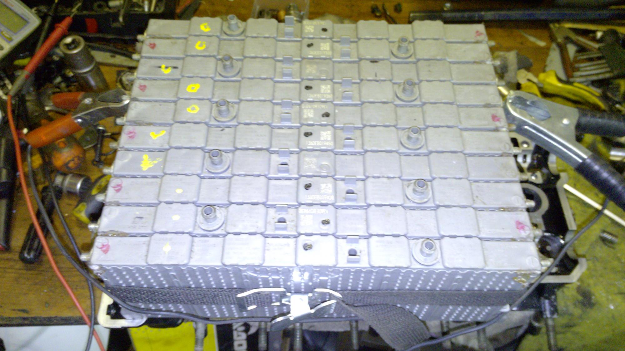

Ну понеслась. Приобретен донор.
Разобран и продан двигатель.
Батареи от Тойоты.
Электромотор пока в поиске.

Батареи у вас металлгидридные, а не литивые. Но токи большие способны давать. Единственно их надо стягивать, а то их пучит на зарядке. Ну и зарядник должен уметь металлгидрид заряжать. Плюс с бмс непонятки.

Да батарейки у меня NiMh 7.2 вольта на ячейку пишут что всего 6.5 Ампер итого у меня 20 ячеек по 10 штук в блоке. и между собой блоки в параллели 13 Ампер если верить описанию и 72 вольта. Хотя я мерил сегодня после зарядки показало 82 вольта.

У вас батарея слабенькая ,её 10 квт мотор схавает за 10 минут!!!!

Впрочем, батарейка у Вас игрушечная - меньше 1 кВтч, с ней даже 2кВт постоянной мощности не нужно. Ибо как только разгонитесь до 100+км/ч, батарейка через 10 минут разрядится и поездка на этом закончится. Какой смысл в аппарате весом более 100кг и мощностью 8+ кВт, если он не может отъехать от дома больше чем на 5-10 км?
С такой батарейкой нужно делать какой-нить самокат с 500Вт движком, а раму мотоцикла пока отложить до следующего проекта.
Для нормального электромотоцикла батарея нужна 10+кВтч, а не такая как у Вас.
