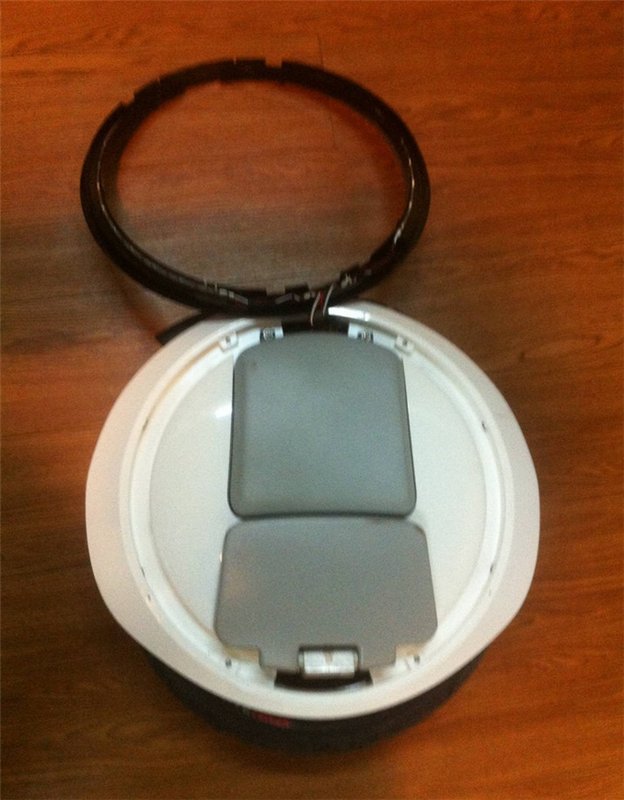

Электро
#59
Цитата: D_Zakharov от 03 Фев. 2015 в 11:58
[user]Электро[/user], два первых варианта, в принципе, подходят. А есть такие колеса, которые удовлетворяют условию "доступ в боковины без разбора всего корпуса"?
Конечно! Gotway 2.0 например. Я же видео обзор выкладывал.
А вот и он
shoper
у бота кольцо закрывающие сетодиоды(на защелках) и подушка на двух болтах. Замена 5 мин
Электро
[user]shoper[/user], вот это LED кольцо очень аккуратно надо отщелкивать, защелки сломать можно. Часто туда не полазишь, это точно. Плюс кроме кольца надо внешнюю накладку снимать. Короче 5 минут но не для частого залезания туда.
shoper
какую еще накладку???? Я не снимал. Сейчас колесо не рядом. Но помню, что кольцо отщелкнул и два болта держащие подушку, которая батарею закрывает

shoper
Электро, ты 100% перепутал)))))) Я вспомнил))))Кольцо отщелкнул, под ним два уха подушки. Два болта и подушка в руках. Под ней акб на разъеме
Накладку снимать-это для замены покрышки

Электро
[user]shoper[/user], да, точно. Сам посмотрел, снять легко! Но защелки!!!! Они хлипкие.
