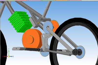

Я видел вашу схему. В принципе на выходе у меня аналогично, но гораздо проще в исполнении. Просто в моем случае, есть преимущество общей компоновки подвески. Промежуточный вал у меня расположен на удалении от каретки и мотора, благодаря этому я могу свести редукцию на нем просто подбором звезд, влезут большие, и не надо ставить огромную звезду на педали, которая уменьшит клиренс. Все схемы с обычной подвеской и промвалом не могут себе такого позволить из за близкой компоновки. В вашем случае вы решили эту проблему редуктором. Для меня это шумно, сложно, дорого, и тяжело. Я из за шума ухожу от циклона.

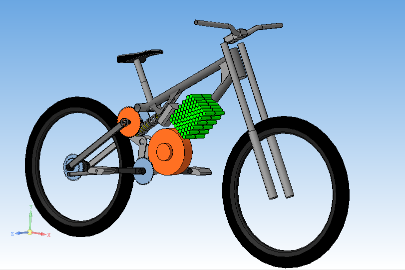

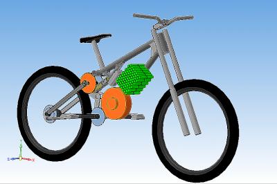

Компоновка мутант-2

Для жесткости нужна широкая втулка с нормальной осью. Синглспидные варианты дохлые.

Оптимально альфина в заднем колесе конечно. Это позволит использовать бмх цепь без всяких натяжителей. Ну или как сейчас у меня, сзади четыре звезды 18-24-34-44 с шагом между ними 5мм и настроенным на это дело переклюком. Работает! Только цепь колбасит, нужно успоки ставить нормальные.

Помощь от педалей на скорости 50+ абсолютно очевидна для меня! На уклонах и плоском я могу просто отпустить газ и вкручивать поддерживая скорость!! Да и так, с мотором это очень прикольно!!!
По накату, у меня есть два фривила на моторе и от педалей, Я просто заблокировал не нужный третий. Минус - всегда крутится цепь, как на мото, но в моем случае это плюс, легкие переключения. Сбрасываю газ, цепь вращается накатом, переключ передачу, в случае с задней трещеткой, переключение не произойдет, пока не откроешь акуратно газ. Я же после переключения могу газовать на полную не задумываясь.
dr. Argentoom
Цитата: ferum от 05 Сен. 2015 в 10:46
Компоновка мутант-2
компоновка - огонь!
даже захотелось повторить в железе, только со своими нюансами. Но это опять огромные затраты психоэмоциональной энергии, времени и денег.

Зато прикольно!  %-) Очень важно заранее учесть большое количество мелочей до миллиметра, чтобы не переделывать на коленке потом. И всегда, когда долго ломаешь голову над каким либо узлом, в конце концов приходит какое то оптимальное решение, которое может сильно отличаться от первоначального. Общая компоновка, это всего лишь треть дела, гораздо больше сил и времени уходит на проработку мелочей.
Сейчас вот стал сравнивать геометрию рамы с кантрийной и ДХ, и обнаружил кучу косяков. Не правильный треугольник рулевая-кареточный-подседел. Перерисовываю.

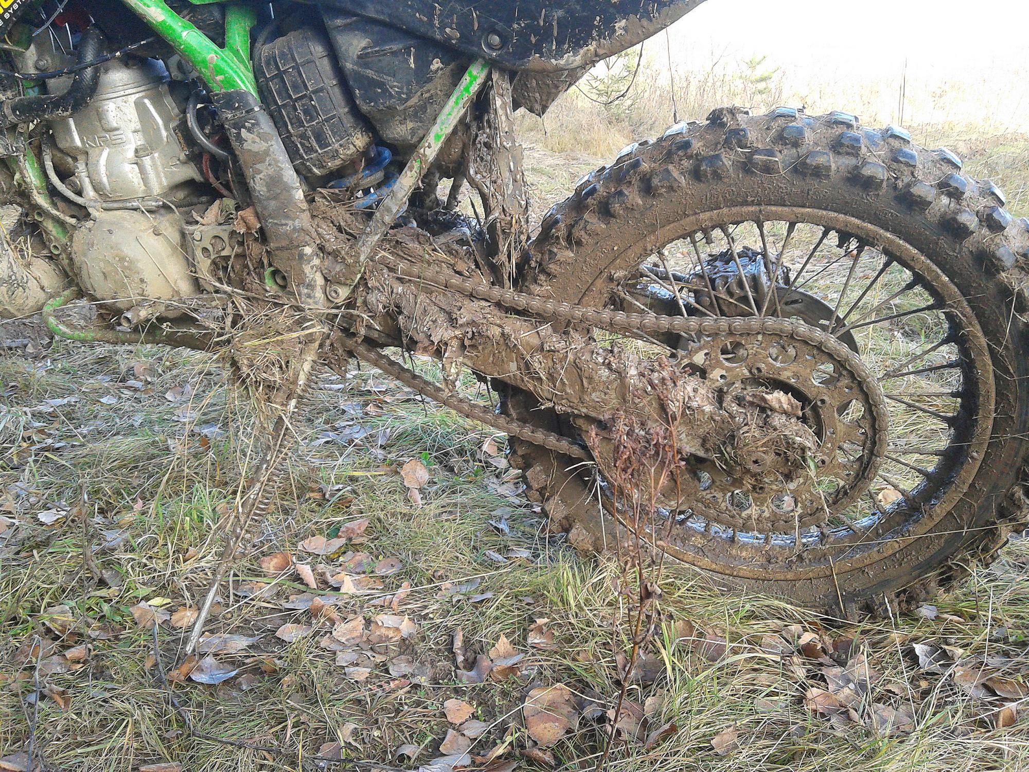

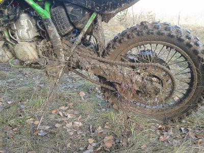

И как это все дело отмывать от грязи после катания по колеям от квадриков?
Минимум лишних деталей, проводов и неубиваемость, даже в ущерб мощности и весу! Отверстия можно сразу сверлить под размер затычек, отколупывать по необходимости. Вообще заметил, в лесу, в рваном режиме с использованием кпп мотор не так сильно греется (это я про циклон пока). В МК мяса побольше будет.
Вообще хочется пробега 50-100 км по конкретному бездорожью, с собою кусок цепи, выжимка, пару ключей. Чтобы нечему было ломаться. Привез в гараж, снял батарею, помыл как время появилось, или само отвалилось. Как на мото. Раз-два в сезон поменять цепи-звезды. Все 7-8-9 скоростное, не дорогое, не облегченное. Чтобы легко разбирался, и не был привязан к конкретному мотору.
