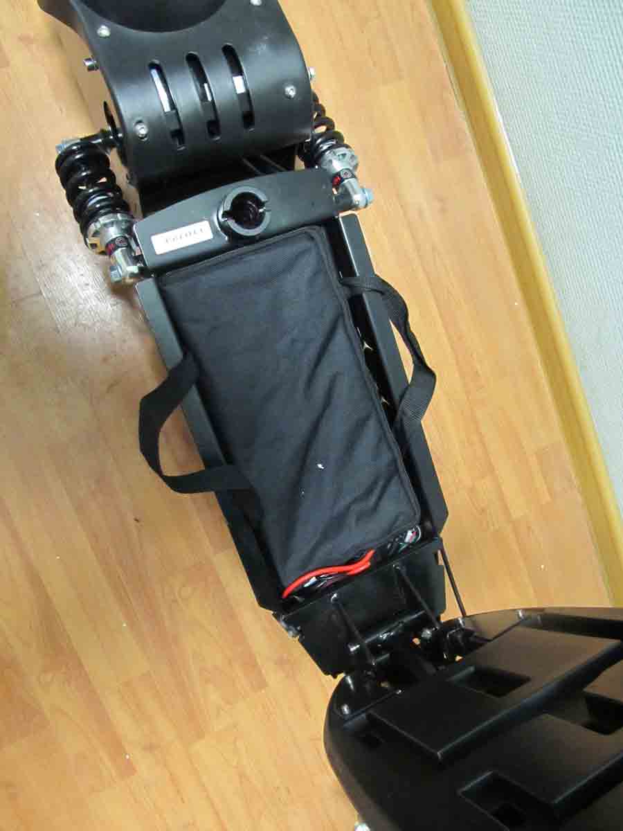

Здравствуйте, нужны две таких сумки для газовых баллонов на самокат patgear e3, который я покупал у bigolen :)

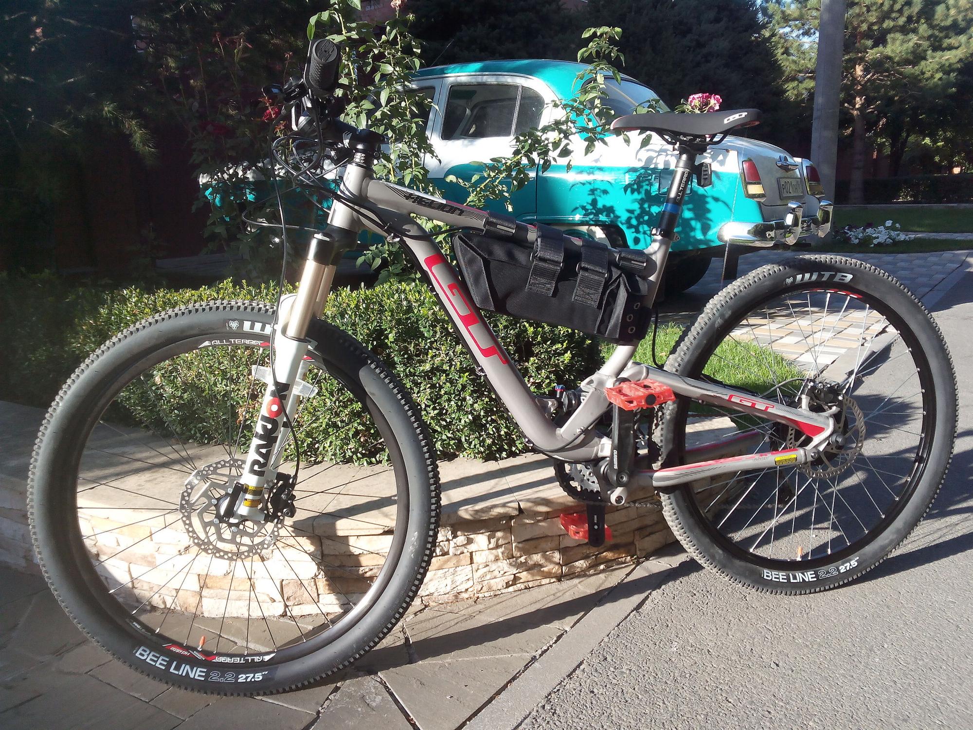

Ну и моя сумка. Алине, безусловно, благодарность за неё  :wow:
Racer 26-122 из Мятого элемента, Shuangye 36v 350W, 42км/ч, Li-Po 48v 12Ah, 6-7Ач на 40км при тапке в пол и с педалями.

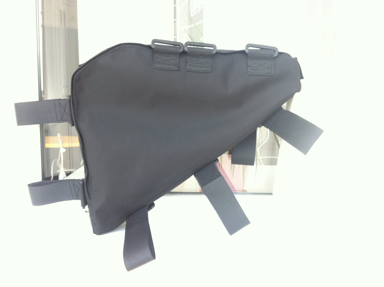

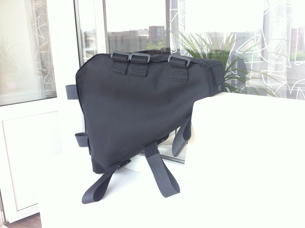

Отвечу: в дизайне сумке люди продумывают все кроме креплений. Вот и я спохватился в последний момент, но с Алиной буквально каждое крепление обсудили, решили как делать, также на вопрос почему заплатки достаточно простой ответ - потому что лучше жесткость и прочность конструкции. Чем жестче конструкция, тем лучше, думаю это понятно. Делая потайные крепления закладываем риски что прочности может не хватить, а так пожалуйста сшить можно как угодно.
Так что при заказе карандашей обговаривайте все точно не стесняйтесь - и будет вам счастье.
А вот и моя сумка:
Алине большое спасибо, осталась контрольная примерка, когда сумка дойдет, но думаю там все хорошо будет.

[user]Гриф[/user], спасибо за вопрос) Дело вот в чем - тут просто все зависит от ситуации. У кого-то сумка (и вес ее содержимого) позволяет обойтись простыми «потаенными» креплениями, у кого-то – нет. Кто-то может специально привинтить поддерживающую пластину, на которую вся нагрузка батареи пойдет, а у кого-то нет такой возможности (в т.ч. в силу расположения батареи в раме). Опоясать полностью сумку ремнями очень нечасто бывает возможным в силу и ее формы и места ее расположения в раме. Поэтому используются боковые крепления (с внешней прошивкой), т.к. они более надежны, позволяют зафиксировать сумку как можно жестче (насколько это возможно в конкретной ситуации) и уменьшить тем самым раскачивания при езде. Так же расположение застежки и способ крепления взаимосвязаны – нужно избегать нагрузки на молнию и боковой крепеж как раз «поддерживает» молнию при наклонах вела в стороны во время движения.
Крепление само по себе неэластично, оно должно облегать трубу в месте крепления, поэтому нашивается под прямым углом к трубе рамы, отсюда – на сумке оно иногда под косым углом получается.
Вот, в принципе, основные причины использования бокового крепления.
Когда можно скомбинировать виды креплений (например, внизу сделать потаенные, а вверху - боковые), то эта возможность используется)

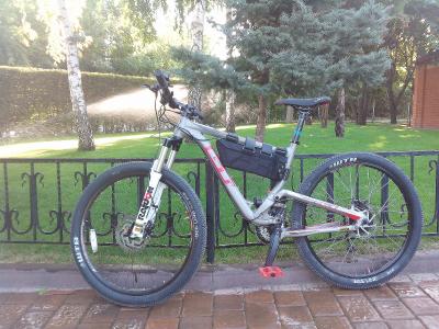

Новый вел собранный в мастерской Elcust (https://electrotransport.ru/index.php?board=208.0)
Как всегда заказываю сумки только у Алины.
