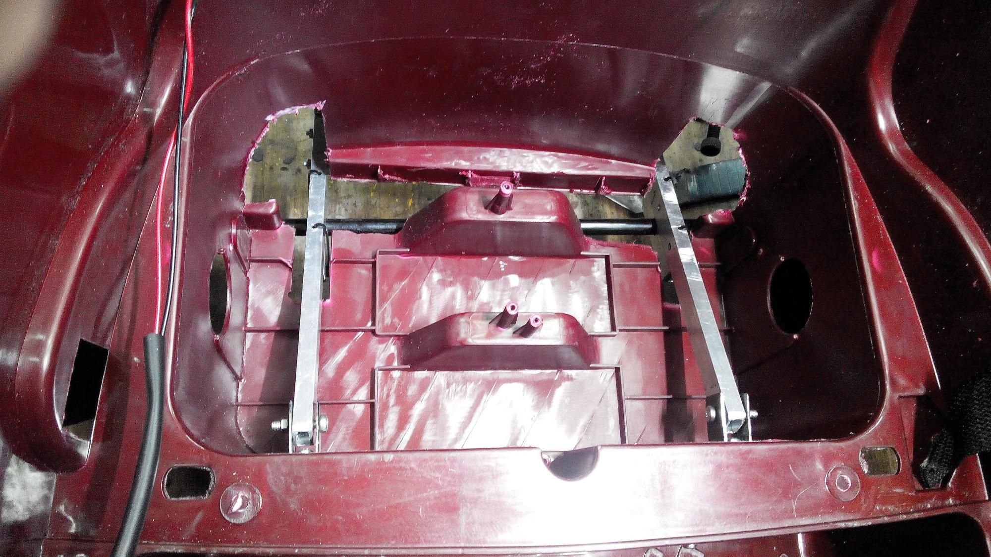

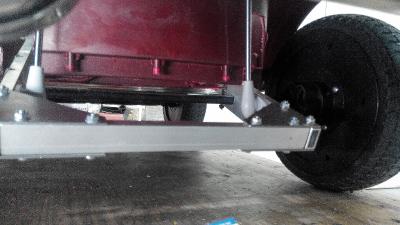

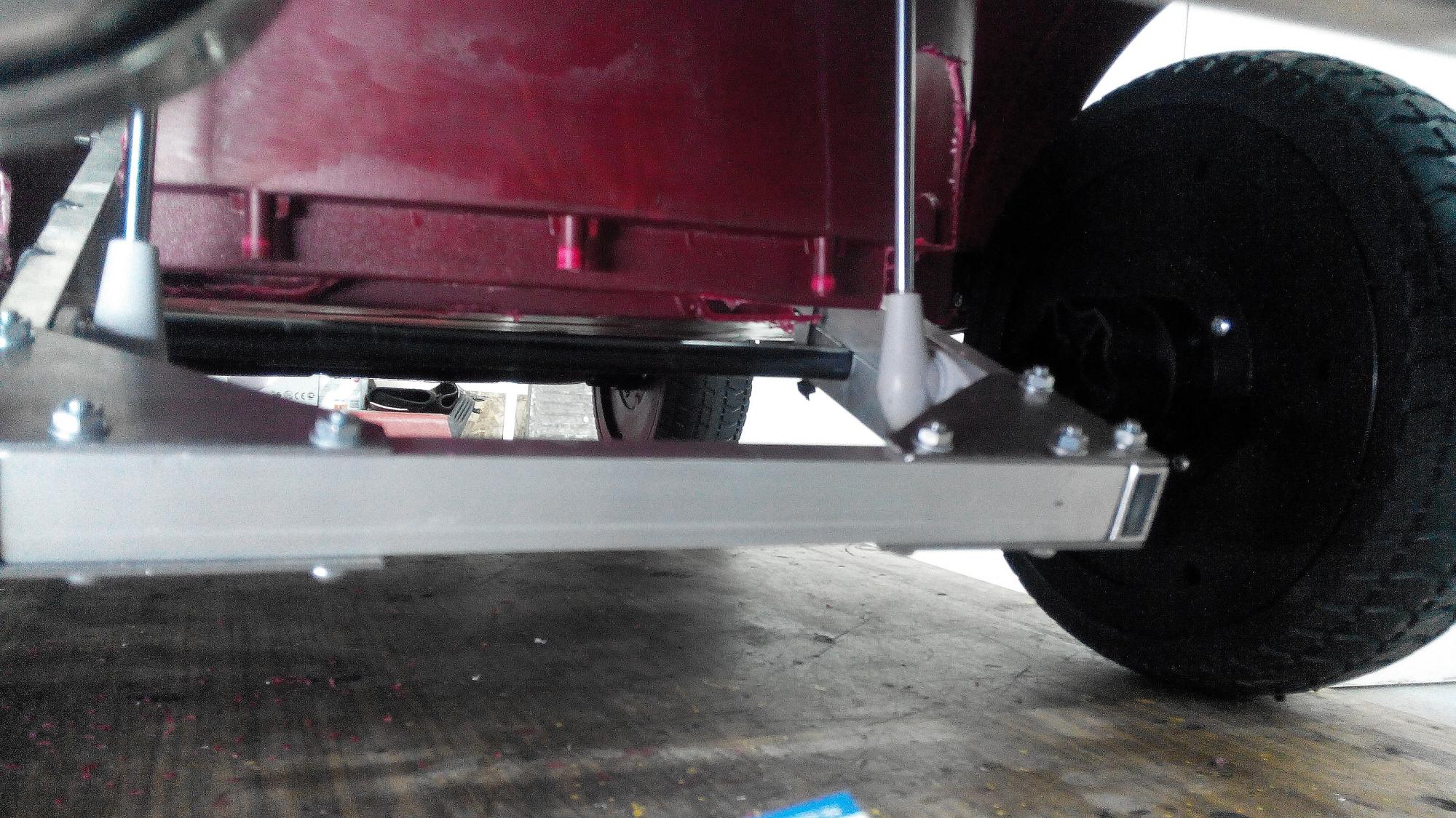

Вчера закончили прикидку задней подвески.
Добавлено 06 Фев 2015 в 16:54:35
Добавлено 06 Фев. 2015 в 16:55
HECTEPOB
Пластиковых стяжек не пугаемся, просто не было шпильки М4 под рукой.
По задней подвеске осталось:
1. Установить ось на шпильки вместо пластиковых стяжек.
2. Сделать усиление под крепление амортизаторов.
3. Сделать защиту корпуса, чтобы аккумуляторы не болтались на весу.
Вот видео работы подвески:
http://youtu.be/PTHcbuCS354
Так же установили педаль. К сожалению забыл сфоткать, в следующий раз....

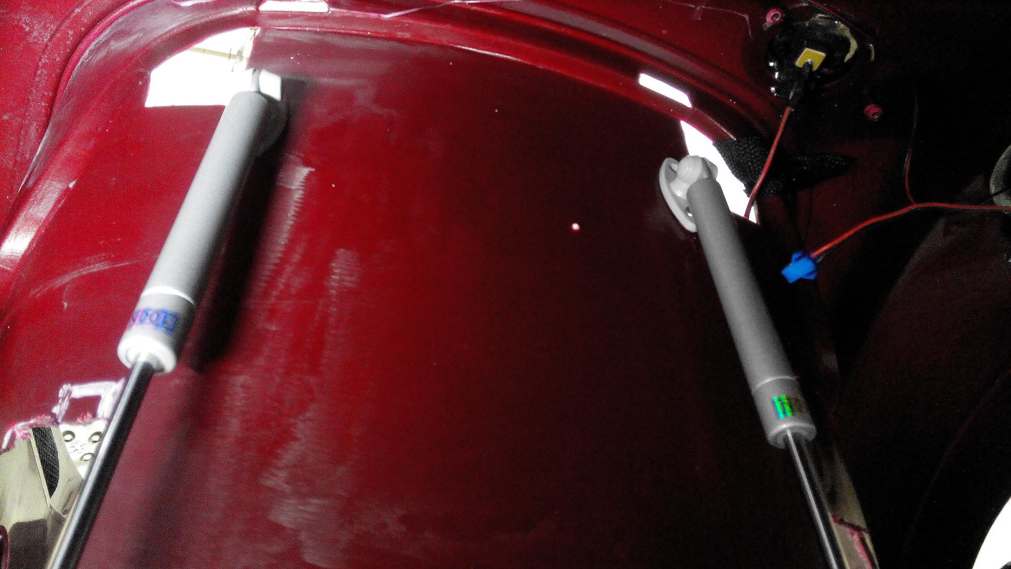

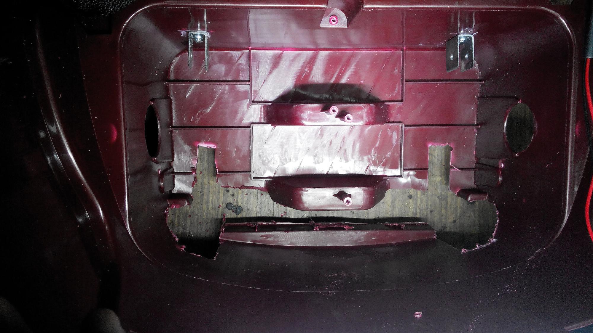

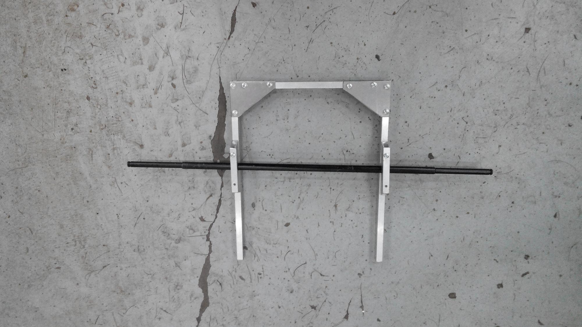

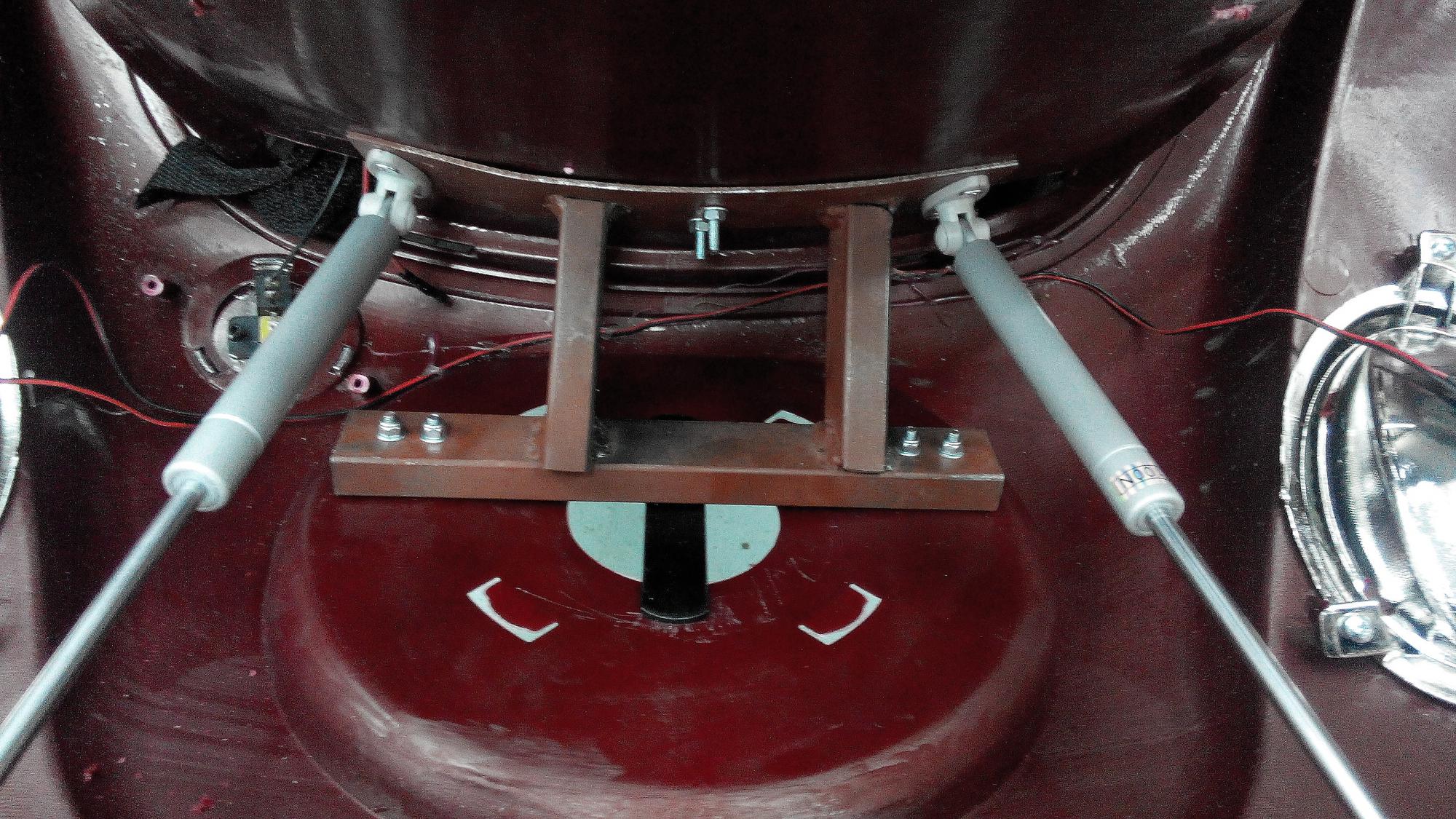

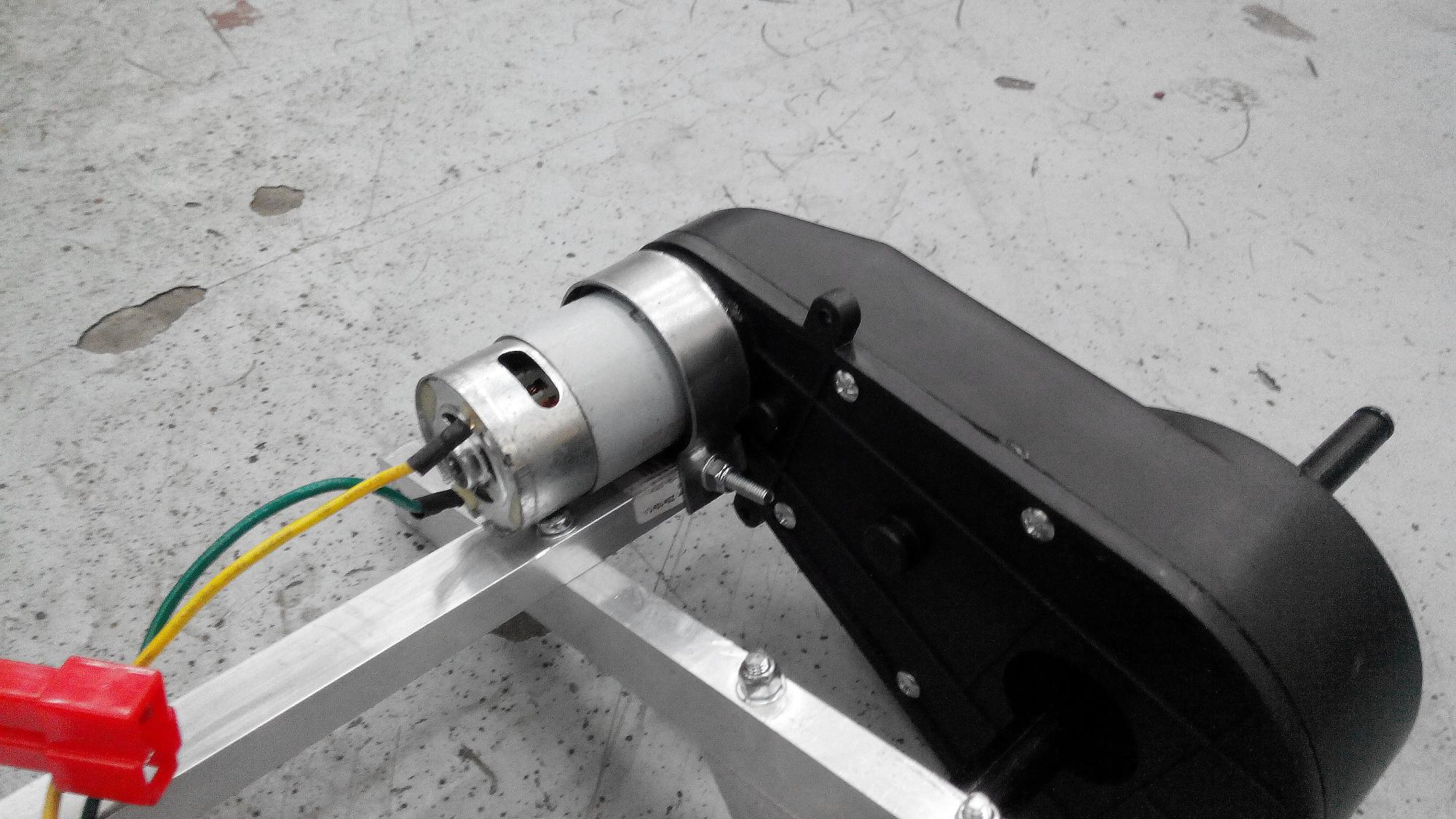

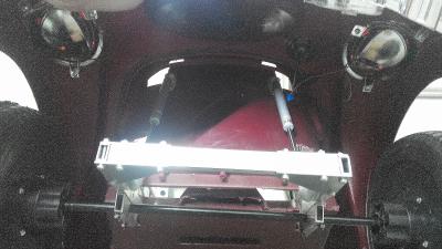

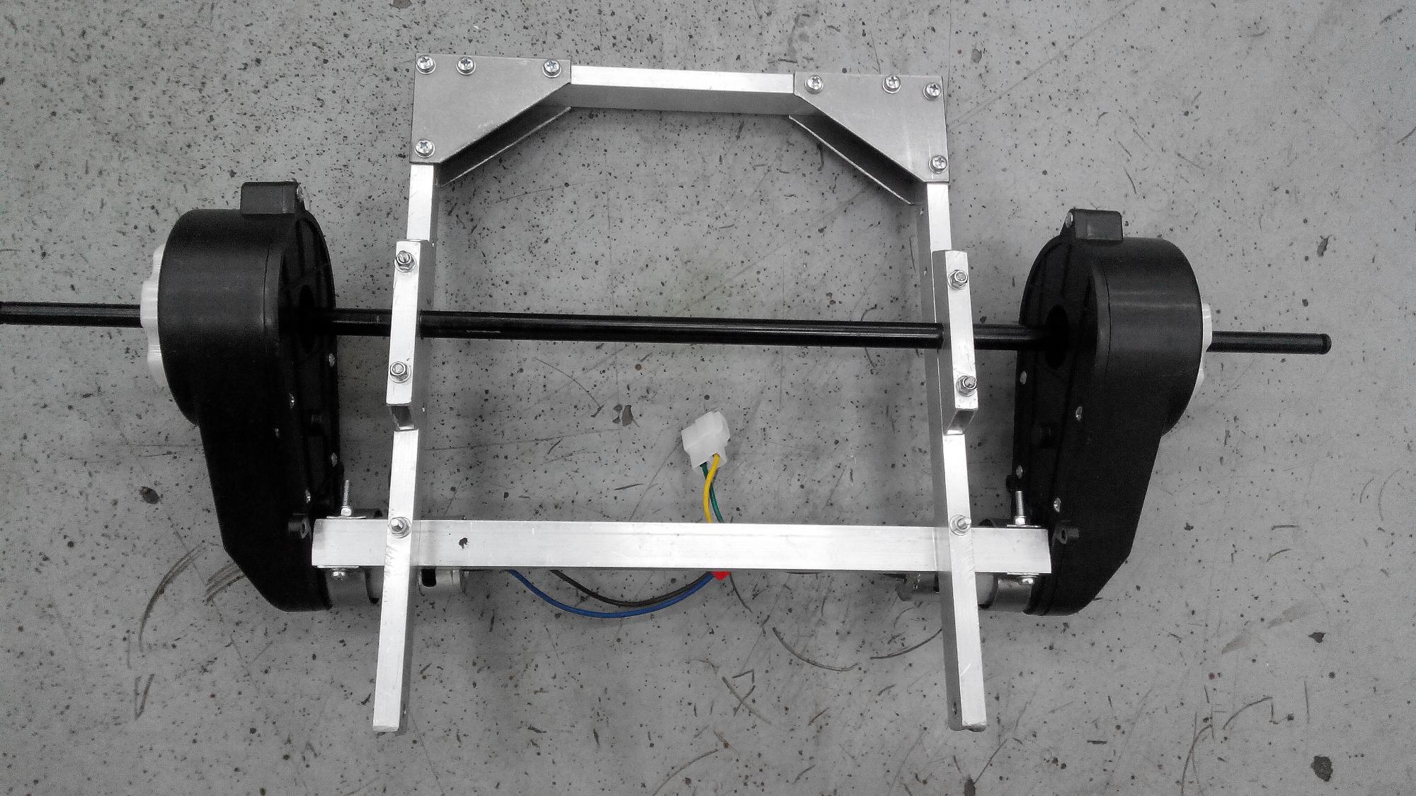

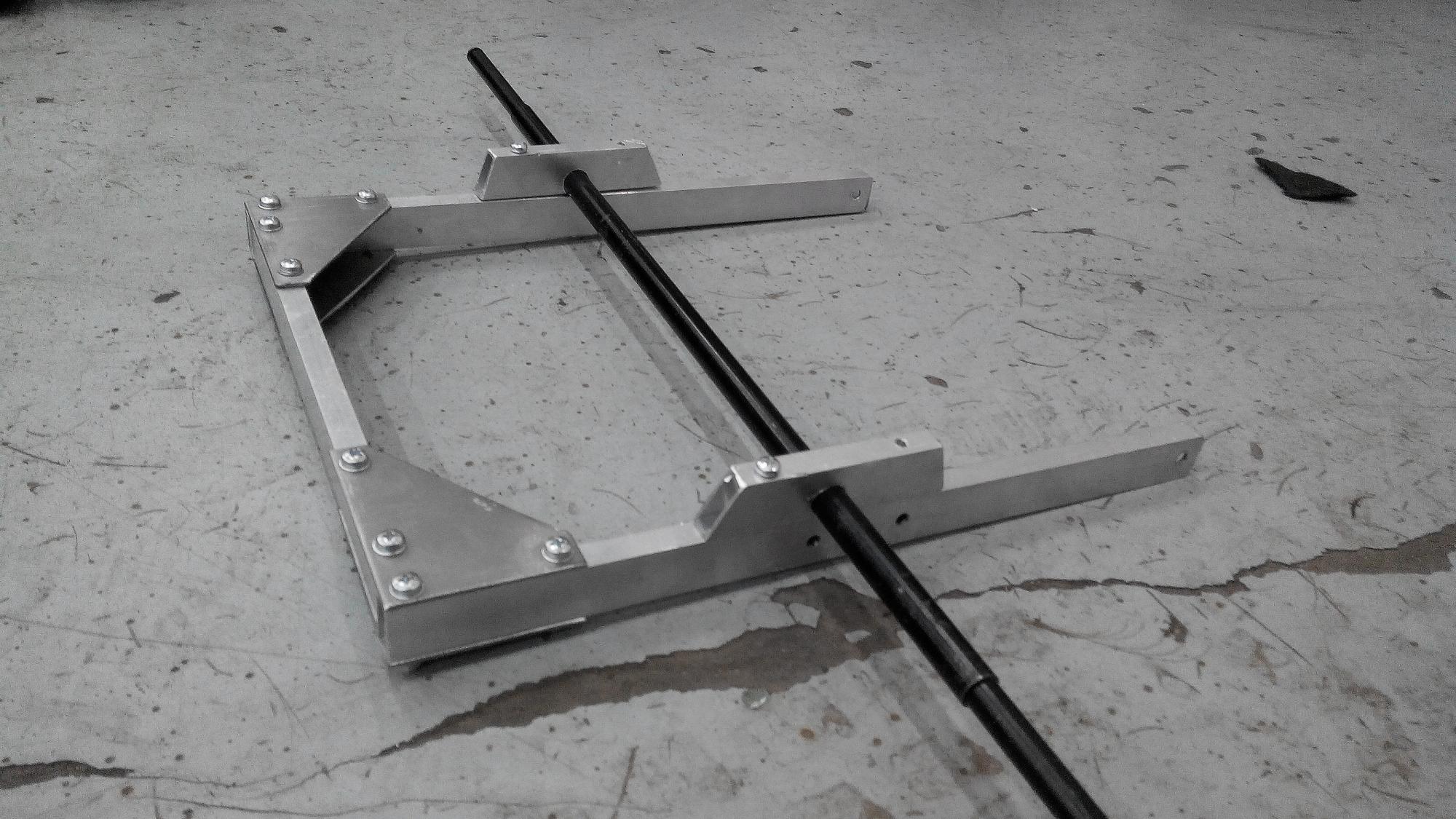

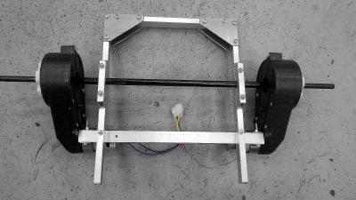

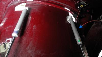

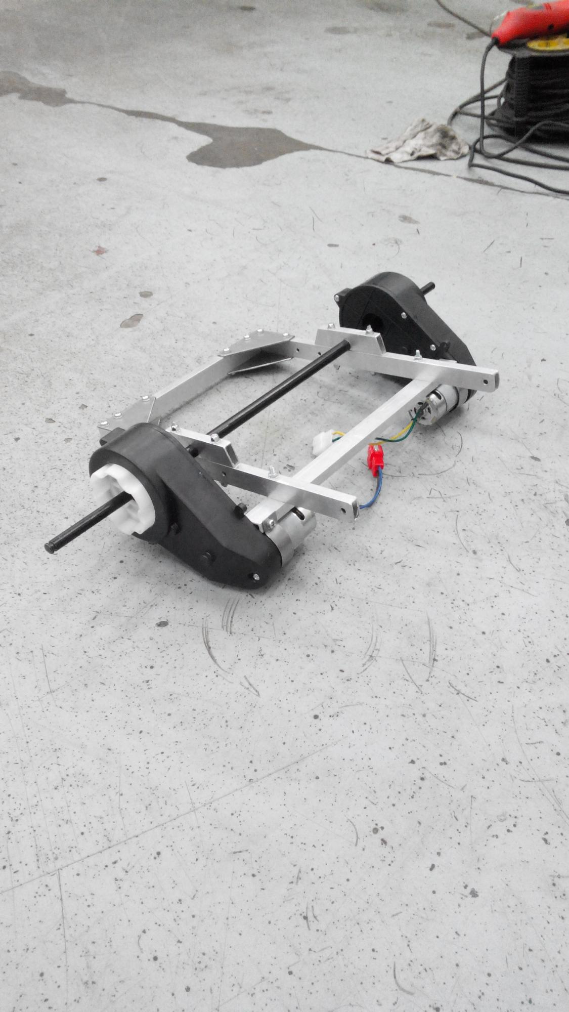

Вчера добил подвеску. На передней просто требовалось подобрать винты по длине и все их закрутить. На задней сделал усиление под амортизаторы и крепление редукторов к маятнику.
Несколько свежих фоток:
Задний маятник и крепление редукторов
Добавлено 30 Март 2015 в 13:08
Усиление под амортизаторы:

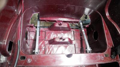

Сегодня удалось сделать прикидочную сборку.  Аккумуляторы из под кресла переехали под капот.  Там же разместил регулятор рулевого мотор-редуктора и контроллер.  Регуляторы ходовых мотор-редукторов оставил под креслом. Приемник РУ и его антенну приклеил к капоту с внутренней стороны. РУ работает стабильно,  без глюков,  дальность не проверял (негде). Скорректировал длину проводов.

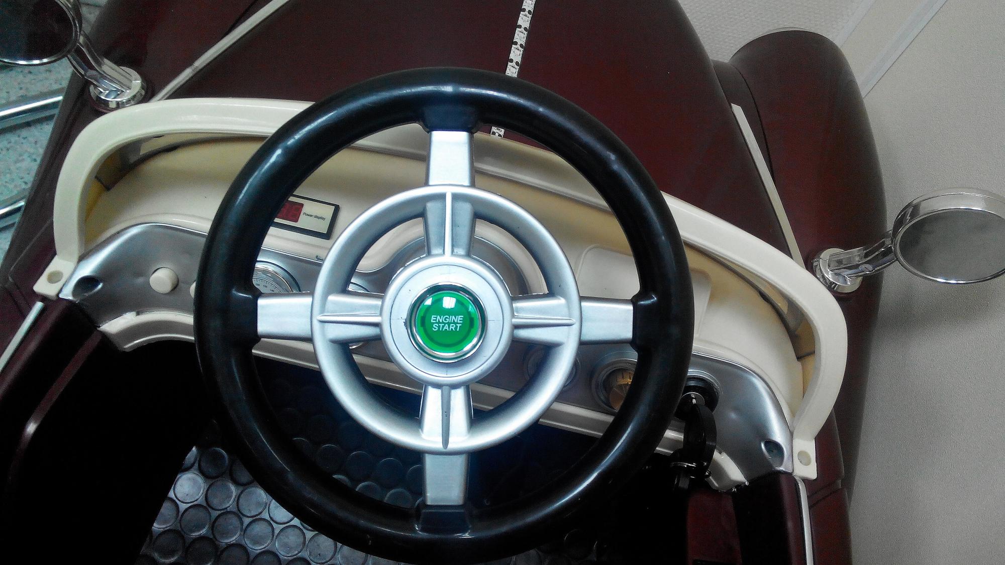

Сегодня приделел кнопку звукового сигнала (бесит конечно надпись, но ничего лучше не нашел, найду - поменяю) на руль. Сам руль установил по человечески (чтобы не люфтил на валу). Для этого нарезал резьбу М6 в корпусе руля и в отверстии в валу. Прикрутил насквозь болтом М6.
Провода вывел в подкапотное пространство.
Посоветуйте, какой использовать звуковой сигнал. Надо чтобы на обычную бибику по звуку был похож, не очень громкий. Желательно с питанием от 12В.
