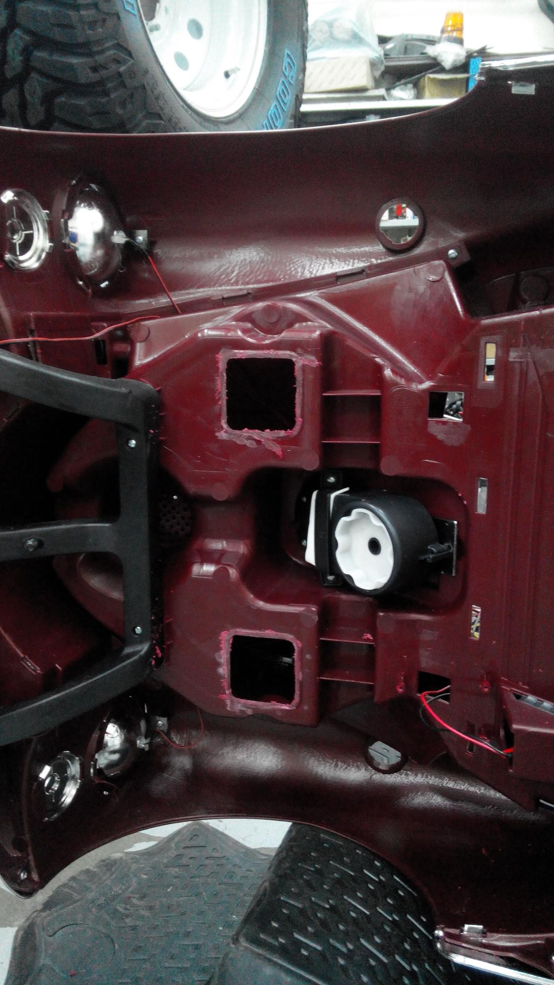

Сегодня прикинули переднюю подвеску. Вроде конструкция жизнеспособная, посмотрим как будет вести себя "в бою".
Так было:
Срезали пластиковые домики:
Вместо них установили алюминевые пластины:

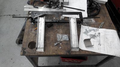

Добавлено 07 Янв. 2015 в 00:16
Срезали домик педали газа и установили усиление для крепления рычагов:

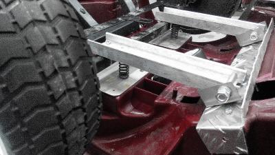

Рычаги с в сборе с передним мостом со скобами для их крепления к корпусу:

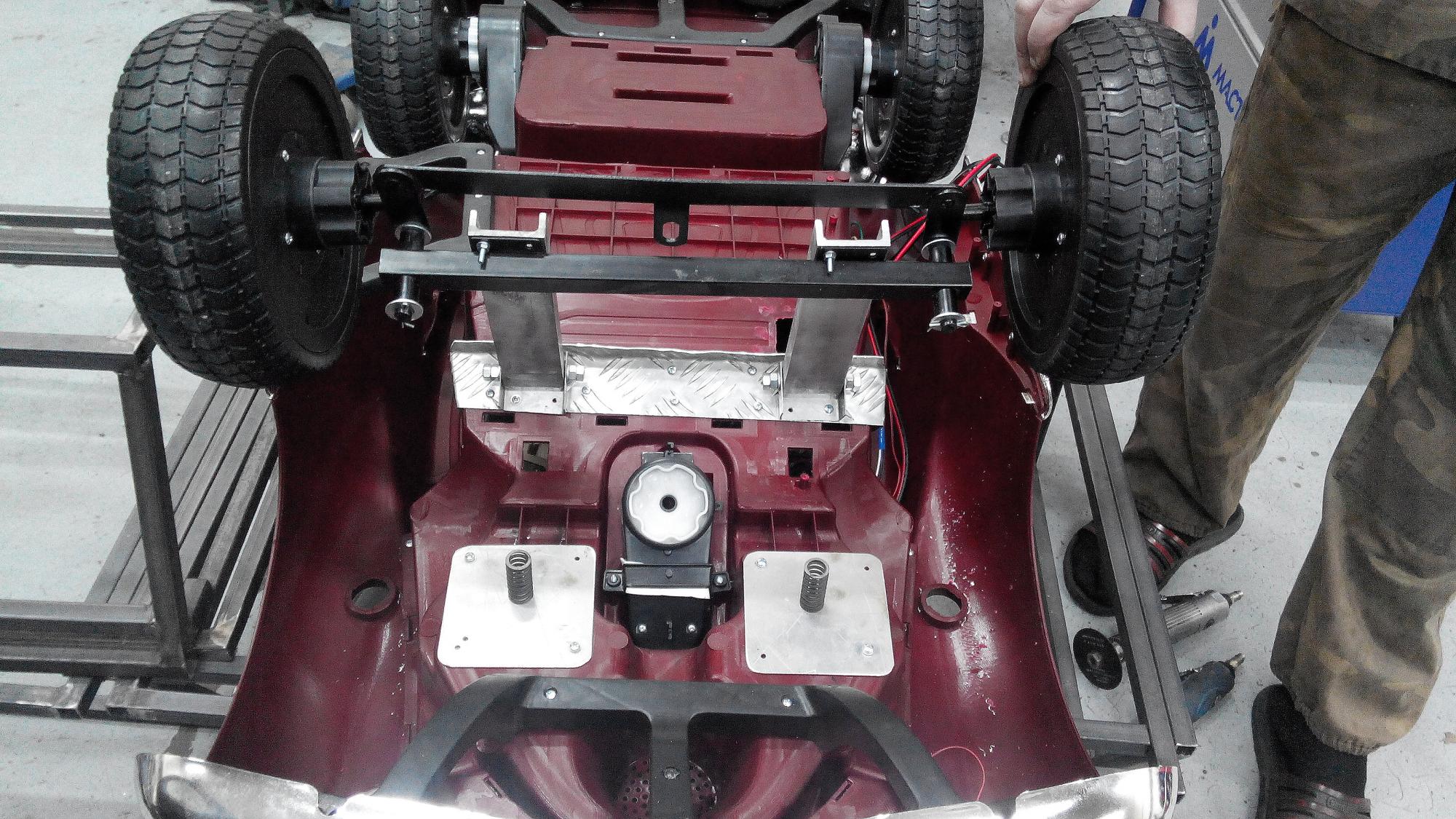

Установленный передний  мост:

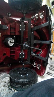

Прикидываем места установки пружин:
С другого ракурса:
Ну и итоговое видео:
http://youtu.be/2vTWFHz1_QY
По передку осталось купить винты (чтоб подходили по длинне) и закрутить (пока закрученны не все и торчит лишнее везде).
