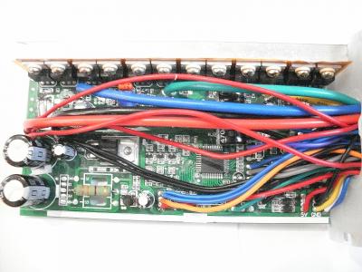

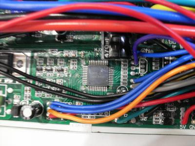

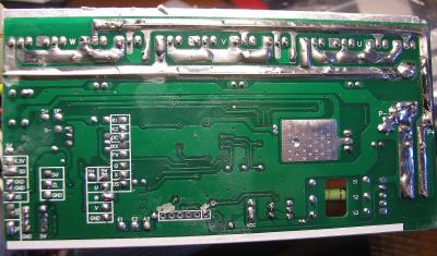

я шарил по форумам в гугле,яндексе и т.д. Описание своего я не нашел :ah:.есто похожий но не тот. вот на нем написано (контроллер 48V500W 28A). и у меня начали плавится мозги :-D .откуда взяли эти цифры? если 48V500W это совсем не 28А.или 48V 28А это явно не 500W.ну и чем дальше в лес тем больше дров %-) /:-).выходов куча толку 0.хочется повесить доп оборудование и не знаю поддерживает контроллер эти функции.проц
x8m06-c
1246eb44y
мосфеты 12штук
RU75N08R
761  2T308
пошарив еще пару деньков нашел кое какую инфу. и понял что инфы то нет и люди счастливые облодатели этого чуда даже не знают что куда и зачем.посмотрев фото у многих нет выходов таких как у меня.и решил я внести свою лепту ,чтоб другим по легче стало.

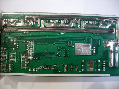

разобрав контроллер обнаружил много контактов с обозначениями
P+
P-
GND
E1-?
A-?
AR-?
48- Я так думаю это питание :-)
S1-напротив контакт разница между ними 32V
S2-?припаян резистор.только для чего именно сюда   может для изменения вольтажа.
S3-?
vcc
A3
E1-?
E2-?
5V
U
W
V
GND
K1
K2-?
DC
XX- обучение
PV-?
Q
X
DS
S-
S+эти 3 не распаяна
DP
5V
ZL
GND
SV-?
4.3
SD
GND
GND
XS
SH-?
SL
во что я нашел.написал обозначения группами как они у меня.
теперь распиновка
SL+GND- Ручки тормоза
VCC и P+  вкл/выкл контроллера + уровень зарядаакб
SD, 4.3v,GND ручка газа
5v,ZL,GND   PAS
XS+GND глушилка или ограничитель скорости(у меня он 33км/ч)
U,W,V,GND   ДАТЧИКИ ХОЛА В МОТОРЕ
P+.VCC И P-,A3 ЛЕД ДИСПЛЕЙ
X+DS РЕКУПЕРАЦИЯ
Q+P-   КРУИЗ КОНТРОЛЬ
SL,GND,5V ТОРМОЗНАЯ СИСТЕМА
P-,P+,VCC,K1 И НА СРЕДНЮЮ НОГУ ФЕТА ФАЗЫ "W" СИГНАЛИЗАЦИЯ
VCC,P- ИНДИКАТОР ЗАРЯДА АКБ. ЭТО ЕЩЕ ОДИН ВЫХОД НА ИНДИКАТОР.Я НЕ ПРОБОВАЛ И НЕ ЗНАЮ КАК РАБОТАЕТ попробовал там на выходе 53V
DC+GND ОБРАТНЫЙ ХОД.
ВОТ И ВСЕ, КТО ЗНАЕТ ОСТАЛЬНЫЕ ОБОЗНАЧЕНИЯ ДОПОЛНИТЕ, МОЖЕТ И СОБЕРЕМ ВСЮ ИНФУ ПО ЭТИМ КОНТРОЛЛЕРАМ

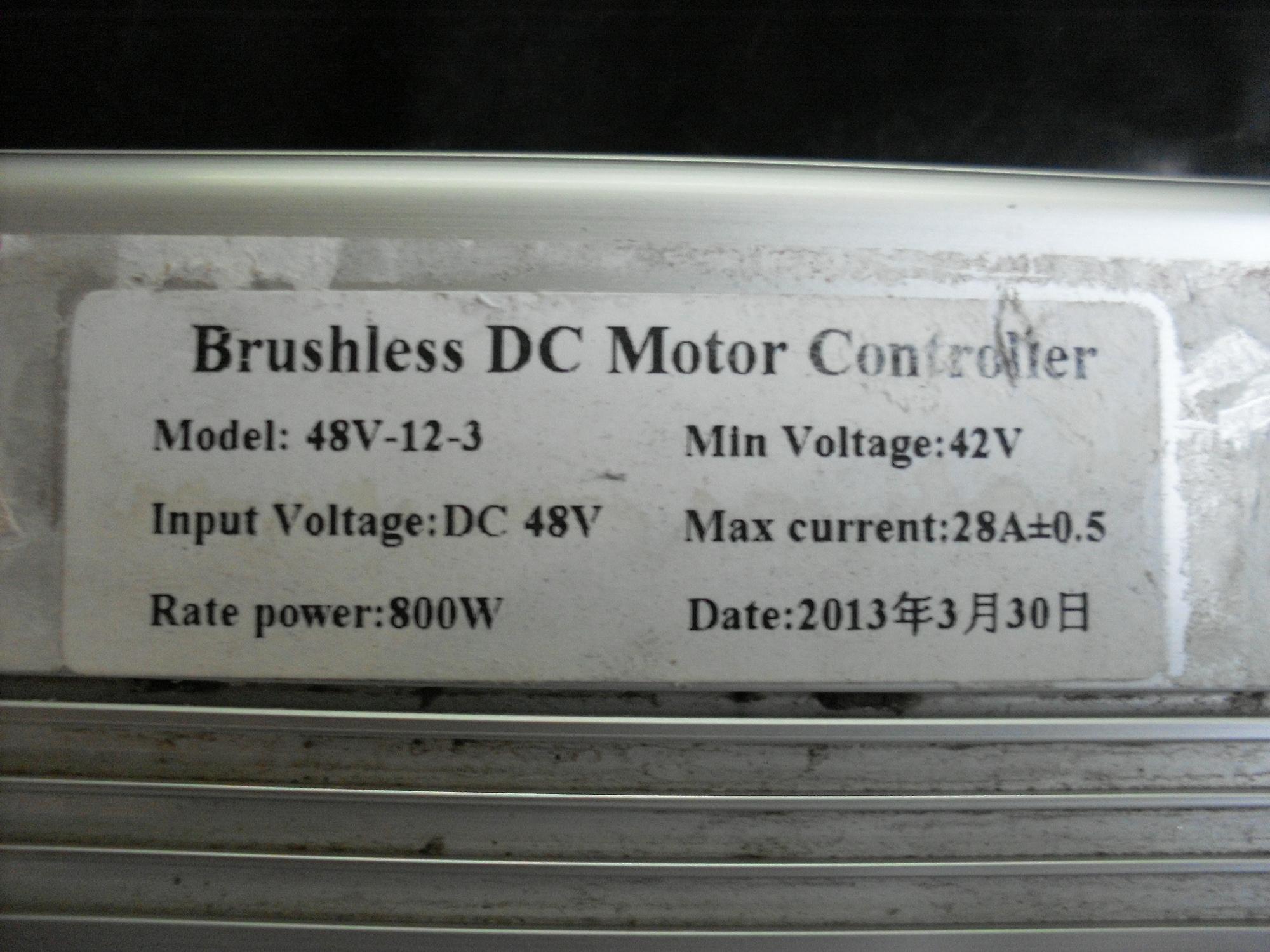

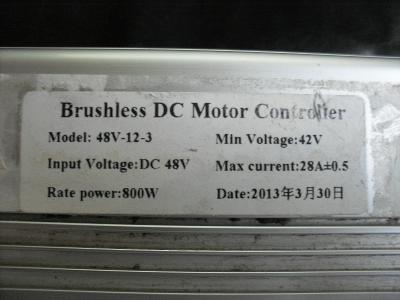

небольшие изменения.в общем была наклейка на корпусе вот такая
решил ее сфоткать и оторвать.и что я там увидел. вот это,и параметры отличаются

Я тоже пытался исследовать данный контроллер, могу сказать что рекуперация, задний ход и сигнализация там 100% есть, а какие еще могут быть нужны функции незнаю. Моя цель была исследовать перепрограммирование: нижних 6 нераспаяных контактов на плате как бы разъем для подключения к СОМ порту, но софт мне найти не удалось исследование провалилось...

У меня такой же контроллер на x8m06 (первый пост), только написано на нем 800Вт. Но не суть, роюсь уже не первый час по форуму, и не могу найти по нему инфу касательно наличия режима 120% (3 скорость), очень уж не хватает его. Обычно это контакты К1 и К2, но в моем К1 идет на сигнализацию, а К2 вообще не распаян. Так же есть на сайте для этого контроллера лед дисплей с кнопкой "mode" и обозначением 3 скоростей, но на этот дисплей идет 2 разьема по 2 провода - А3(включение), GND, +5V, P+ (питание). Судя по ним, ну никак он скоростью управлять не сможет. Кто-то разобрался, есть ли вообще в этом контроллере функция повышенной скорости?

У меня точно такая же плата контроллера Электра 48V 1000W ( рекуперация точка - EBS работает)
А не кто не знает, за что отвечают точки ? :
CCW - 4.8V
STY - 4.8
LV -  7.2V
SPW - 0 v
На самом деле, надеялся найти Реверс ... но что-то простые перемыкания резистором на землю ничего не дали... Он здесь теоретически существует?

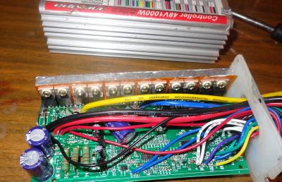

Alex75
Вот такой контроллер был в комплекте с МК "Polaris" или "Электра" 500 Вт.
Жёлтый провод THR - это реверс.
Jeca
[user]Alex75[/user], Он киловаттный и не в фирменном корпусе.
