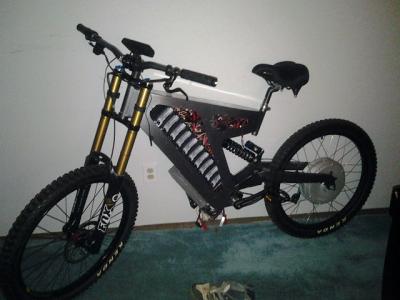

Мы решили дать раме название чтоб не было путаницы в клонах :-)
Теперь это E-Motion Frame.
Сейчас в процессе сборки новая партия, из нее будут взяты две рамы для сборки тестовых для себя велов.

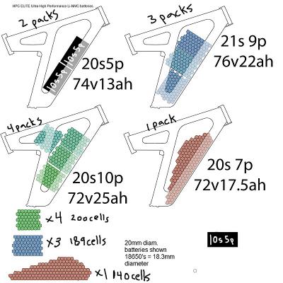

И вот еще варианты расположения блоков аккумуляторов.
andreym
если мой глазомер меня не подводит то вариант сверху справа без хирургического вмешательства внутрь не поместится через отверстие что на картинке.
Да и собственно в любом из этих вариантов ТААААК много пустого занятого воздухом места внутри  :facepalm:
продумайте как сделать одну из боковин с бортами поменьше, чтобы батарейки было удобнее помещать внутрь.
Фрол
На обычном русском можно написать сколько входит нарко котлет ? ( самые дешевые и популярные батареек )

Djekerr
Цитата: Фрол от 28 Фев. 2015 в 01:08
В оригинале понятно , можно посчитать, а в этой раме сколько?
На данный момент наша рама полный клон оригинальной рамы +/- пару милиметров, так что ровно столько же :-)
Рисунки рамы чисто схемотические так что визуально могут и не проходить :-)
Над увеличением проема мы щас думаем, пока удалось выиграть минус 1.5см борта.

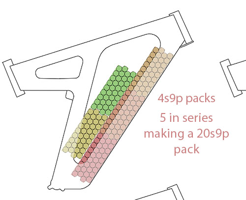

Djekerr
Еще один вариант компоновки аккумуляторных блоков.
Лучше уходить от прямоугольных вариантов сборок из цилиндриков.
Надо в (левой) нижний части делать что-то типа арки. С целью разгрузки давления от соседних элементов.
Даже если прокладывать демпфирующими материалами, давление на самые нижние цилиндрики, в прямоугольной сборке, будут приводить к их деформации.  Особенно при проезде кочек.
ПМСМ, разумеется.
firetime
Думается их надо блоками коробками делать. Так чтоб нижняя коробка испытывала на себе массу верхних элементов, а не сами элементы в нижней.
Никто и никогда так не делал. Да и коробки внутри рамы будут съедать порядочно пространства.
