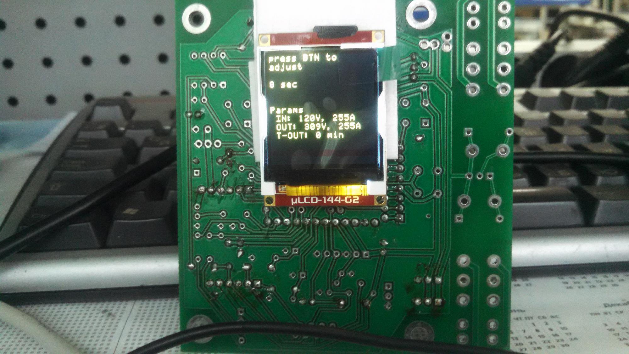

Характеристики хорошие. Проект полностью открытый.
Кто что думает? Стоит ли повторить?
Набор для сборки кстати не так дорого стоит.

Написал сегодня разработчикам. Кстати они Россияне))).
Хочу попробовать все с нуля. Я думаю что у нас сделать плату на заводе будет стоить меньше 200$.+ пересылка. Самое главное что этот проект полностью открытый и поддерживает подключение к зарядным станциям. Хотя и Америкосным.(у меня в городе станция европейская с разъемом mennekes).

Кто знает как перевести файлы pcb в gerber формат? И где подешевле их изготовить?
*.PCB - это когда-то были файлы программы P-CAD. (2006 - это последняя версия, я в ней когда-то работал)
Очень древняя штука, которая уже давно переросла в, кажется, Altium Design - так что, возможно, теперь это его формат.
Платы делать сейчас вполне недорого можно в Китае через российских посредников. Посредников в РФ очень много - это почти все фирмы в РФ, которые "типа делают печатные платы". Реально сами делают платы только с десяток фирм, а остальные тупо занимаются переправкой заказов в Китай. Кстати, в среднем в Китае делают платы гораздо лучше чем в РФ и в разы дешевле.
Большинство из этих посредников принимают любые форматы, в том числе PCB. Так что можно не париться, так и отдать им в таком формате. Я обычно так и делал, проблем не возникало.

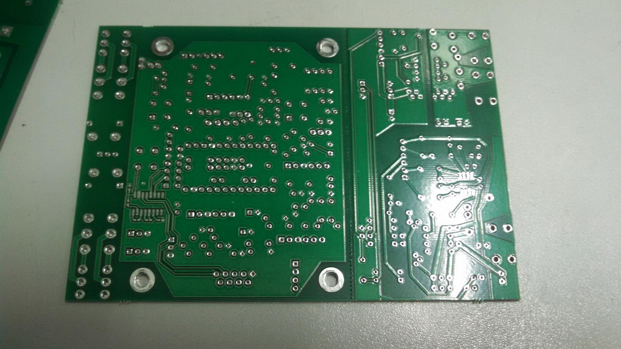

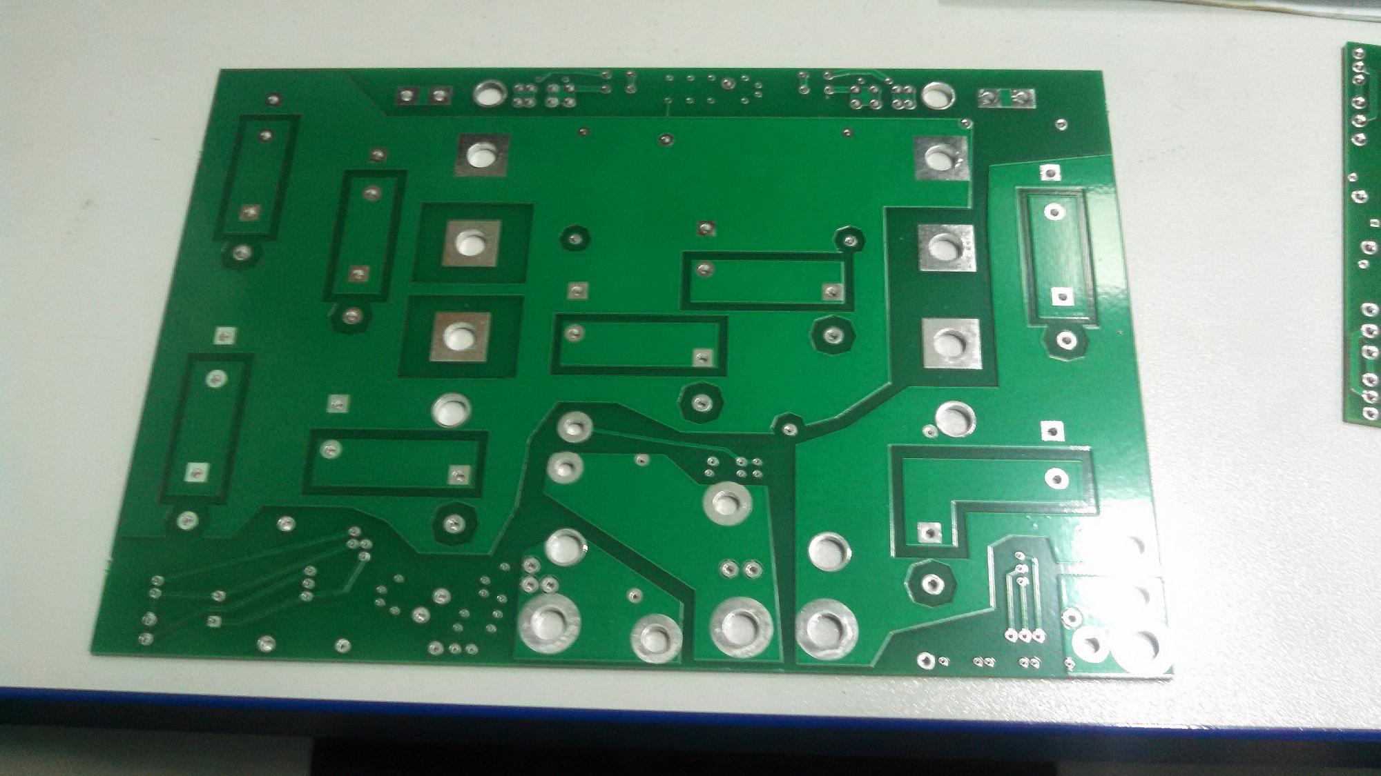

И так, буду считать расходы на изготовление зарядника.
Изготовление плат около 79$ в моем регионе, но пока ищу.
54,02
+ 3-х фазный диод на Aliexpress
11,62
Итого пока 65,64
Borokhov
Прикупил еще запчастей на 200$
Итого:
Изготовление плат 77,3$ на текстолите 2 мм и медью 75 мкм без шелкографии.
Arduino 54,02$
диод 11,62
Остальные запчасти около 200$
____________________________
                         343$
Осталось купить только ферриты.     В Белоруссии не  нашел. Если кто может помочь в Харькове или Питере. Забрать хорошо упаковать и отправить мне почтой? С меня пиво.

Спасибо. Нашел ферриты в Беларуссии. Питерцы ответили кто от них к нам возит, далее сказали ИП который с ними работает. в итоге накрутка 4 бакса на феррит.(но это меньше чем доставка)
Ферриты T400-52 х 4 шт 48$
да забыл про радиатор. надо поискать...

вот
Добавлено 05 Дек. 2014 в 12:03
2 x Semikron SKM 145GB123D IGBT Power Transistor
ITEM PRICE:
US $28.43

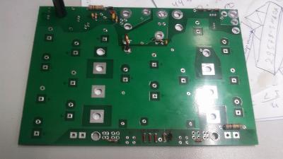

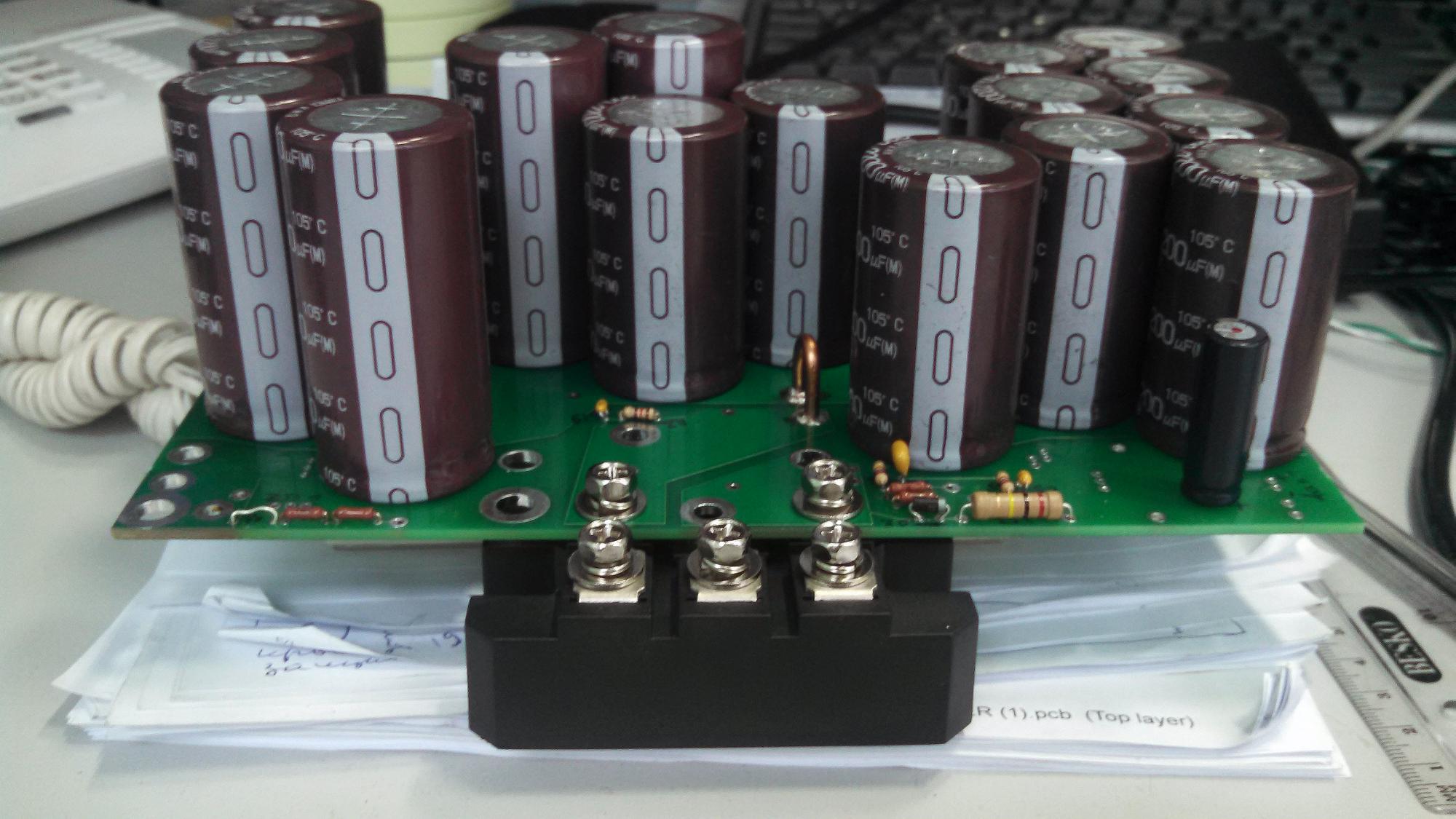

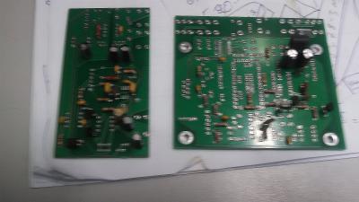

Запаял все что смог найти у себя ждем посылки.......
Borokhov
Так работает программа на Arduino
