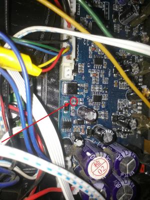

В китайских моноколесах порог срабатывания защиты низкого разряда 55 вольт, при этом напряжении моноколесо начинает пищать и постепенно задирает педали, что в расчете на одну ячейку это 3,43 вольт на ячейку, что значительно выше рекомендуемых производителем аккумуляторов 3 вольта и некотырые аккумуляторы например LG HG2 3000 mAH при разряде до 3,43 вольт отдатут не более 2200 мА/ч, чтобы получить хотябы 90% мощности нужно разрядить хотя бы до 2,8 вольт, что отлично видно по тестам https://www.dropbox.com/s/nle8ol3eq8s5tp9/samsung%20inr18650-30q%2015a%203000mah%20constant-current%20tests.bmp?dl=0
Далее я коротко опишу как понизить порог защиты до 48 или ниже.
Внимание: все что вы делаете, делаете на свой страх и риск, можно легко вывести контролер из строя
Долгое время я не мог найти резиторы делителя напряжения батареи, отвечающие за напряжение порога и индикации заряда моноколеса. Вчера я в очередной раз разобрал отсек контролера моноколеса и заметил 3 резистора с которых вывод идет на микроконтролер, и подумал, что это как раз делители индикатора, верхний выпаял и включил, как и думал моноколесо запищало как заряженое при полностью заряженой батареи, это они. Резистором нижнего плеча, подключеного к минусу лучше манипулировать. Номиналы двух верхних резистором подключеных последовательно по 15 кОм, их номинал и будем менять путем замены и впаивания на другие. Нужно понизить порог - понижаем номинал, если повысить, то наоборот. Выпаиваем верхний на 15кОм и впаиваем на 8-10 кОм. И уже колесо в 1,5 раз больше пробег. Обязательно после пайки проверьте тестером на наличие коротких замыканий, если резистор верхнего плеча будет закорочен - контролер от высокого напряжения может просто сгореть. Данный метод подходит к ревизии с разводкой платы как у меня, в других ревизиях резисторы индикации заряды могут находится в другом месте и иметь другие номиналы. Всем приятной долгой езды без подзярядки!

[user]vezu4iy[/user],  спасибо, это очень интересно. Где верхний резистор, который надо менять, ближе к краю платы или дальше? Как я понял способ на деле еще не опробован?
Хорошо бы еще найти на плате 5 вольт хотябы ампера три, для питания фонарика.
vezu4iy
Тестировал, отредактировал фото, выделил резисторы, что-бы было наглядно. У меня с 7км пробег стал 12 км, всего лишь перепайкой резистора.

С такой модификацией надо быть на все сто уверенным в БМС, иначе можно невзначай убить ячейку и пробег станет нуль килОметрау.
vezu4iy
Про больший износ я ПРЕДУПРЕДИЛ, 5v есть, но маломощный, для получения 3А на 5В, советую приобрести импульсные преобразователи с 70В в 5В на 3А на алиекспресс, подключить можете через разьем на плате, найдете с тестером легко.

Есть риск падения, при разряде любой из ячеек ниже 2,5В БМС тупо вырубает батарею во время езды, даже если на остальных ячейках по 4В, едешь себе, на моноколесе 3 индикатора горит, моноколесо тупо вырубается во время езды и падаю.

[user]vezu4iy[/user],  больший износ? Так не обязательно же каждый раз в ноль разряжать. А запас хода пусть будет для редких случаев. Жалко у GP14 не такая плата. А как можно по дорожкам идущим от чипа найти нужный резистор?
Оптимист. Загляни в нее, удивишься. C 90% уверенностью могу заявить что там либо перемычка вместо ключей, либо феты ни к чему не подключены (из соображений безопасности наездника). Такой порог выбран из соображений начала сильного разбега по ячейкам ниже 3.5в, ибо бмс не контролирует разряд и все отдано на откуп общему напряжению сборки
так что понижение порога контроллера это не +1.5 к пробегу, а +1.5 к шансу ушатать батарею за одну поездку. Пробег увеличивается несколько иным способом
