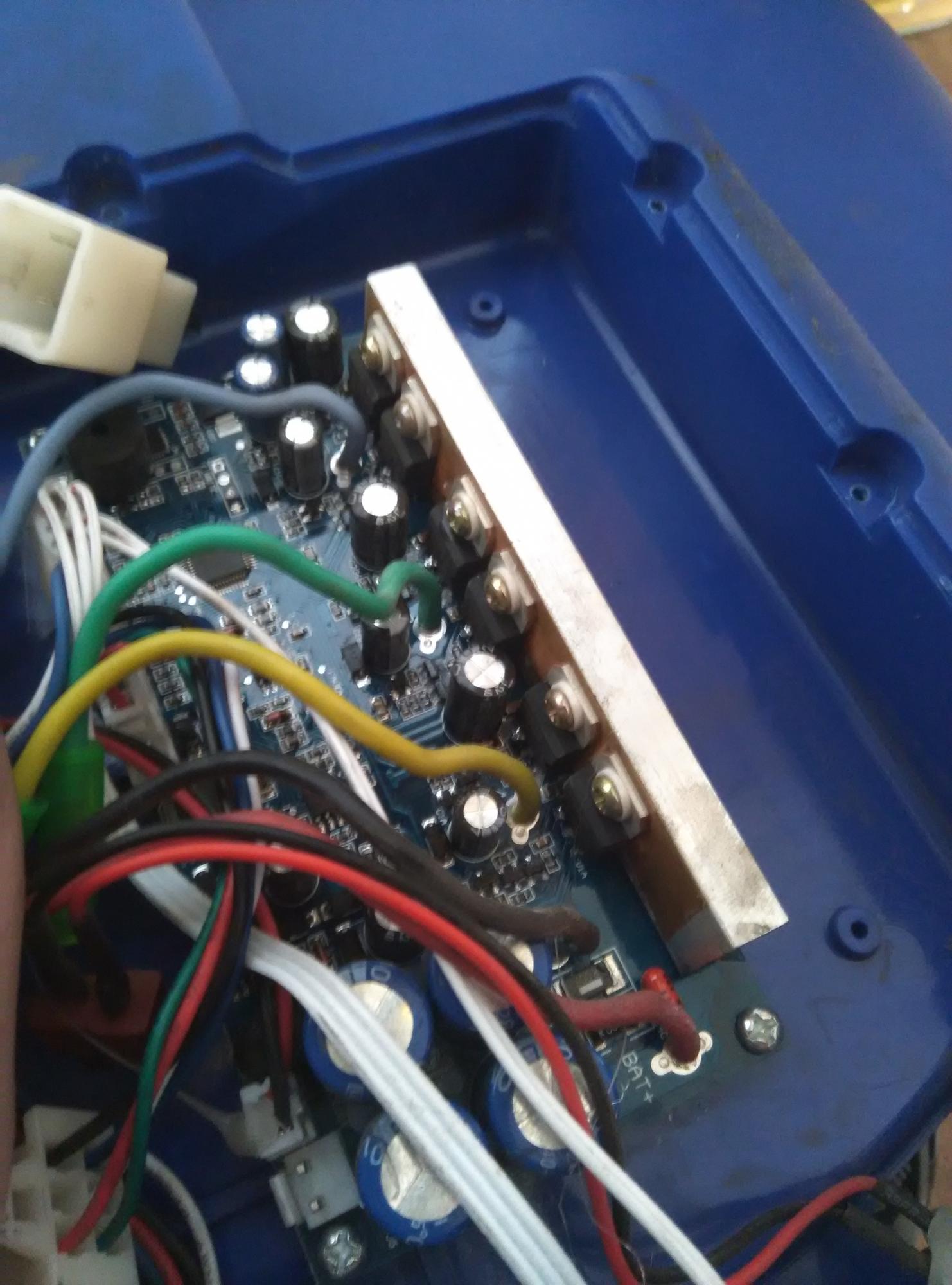

Так вот, разобрал до костей свое "колесо", во 1 - что это за гозизонтальная "железка" лежащая на ребре?
Воторой вопрос, где "гироскоп", это я так понял датчики?
В 3, зачем менять "мотор", в новом моторе магниты, что ли больше?

Я не большой специалист в области электроники, но, судя по-наличию "железяки", то бишь радиатора, апгрейдить тут уже ничего не надо. Оно и так мощное. :ah:

Помогите пожалуйста, как  знаток китайского, что в кружочке написано, что это означает и как этим пользоваться?

Знаток, но не спец) Почти уверен что это техническое слово, примерно так "добать и учучшить" или "отколибровать".
А что там добавить и что улучшить - это уже наши "технические" знатоки должны подсказать=)

Вам уже показывали, что для скорости нужно заменить контроллер и двигатель.
Какие отличия внутри двигателя, пока мы не заем, если Вы позвоните на завод, спросите у них и нам всем расскажите, будет здорово. www.daaomotor.com
Если Вы спросите, у продавца контроллеров, что значит "улучшить,откалибровать" и как этим пользоваться,,тоже будем благодарны.

Я все узнал про эти контакты)
Вот диалог
[b-b]it is validation for unicycle
please  use metal tool short circuit this 2 points[/b-b]
Dmitry  9:22:48
that is, when I install this controller board, I will need to close these contacts with each other?
Chinas  9:25:35
[b-b]when you install it well, use metal tools to short circuit this 2 points, and then switch on .
when you hear long beep....after 5s, it proves it is ok.[/b-b]
Google перевод
"это проверка для одноколесном велосипеде
пожалуйста, используйте короткого замыкания металла, этот инструмент 2 точки
когда вы установите его так, используйте металлические инструменты короткого замыкания это 2 точки, а затем включите его.
когда вы слышите длинный звуковой сигнал .... после 5s, это доказывает, что это нормально.

Человеческий перевод:
-После того, как вы надежно закрепите контроллер на вашем аппарате, надо дать знать контроллеру, какое положение колеса является исходным. Для этого поднимите колесо в рабочее положение, замкните два указанных контакта (можно отверткой) и включите колесо. Вы услышите продолжительный 5сек. сигнал. Ждите окончания сигнала.
Это спасение для тех, у кого педали потеряли горизонтальность. И помощь тем, кто поворачивает контроллер для придания какого-то угла педалям, теперь можно обойтись без поворота контроллера. Супер!
Электро
[user]Dmitrys[/user], все-таки это калибровка датчиков... тогда делать надо не трогая моноколесо, прислонив вертикально к стеночке, как я Гота калибровал.

Все обговорили,а сейчас производитель написал, что они больше контроллеры на 25 км ч, которые мы обсуждаем, не будут больше производить..только на 30 км/ч..соответственно с новым мотором нужно..

[user]Dmitrys[/user], а можете у продавца спросить на аирвил х8 подойдет контроллер?
Электро
[user]dmiiva[/user], у моноколеса Airwheel х8 слабый мотор. Если бы дело было в одном контроллере... И батарея большой ток не отдаст, БМС будет отсекать, и педали, естественно, уходить вниз. Как минимум, менять контроллер и батарею.
dmitrii_i
[user]Электро[/user], мотор нормальный (>500w), батарея да слабовата, но попробовать можно
