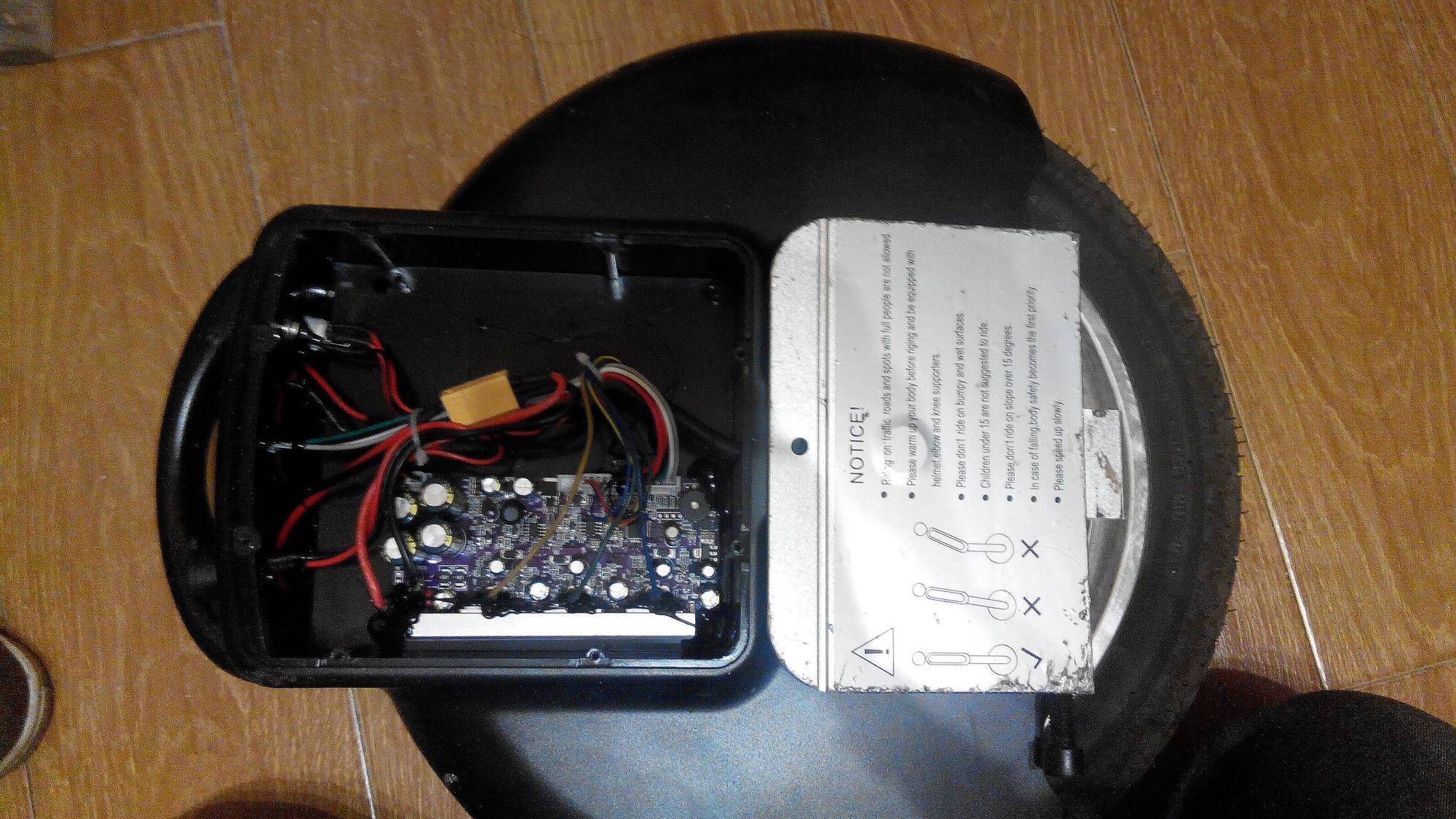

Еще совсем недавно я пытался изобрести карманный велосипед для  поездок в условиях садоводства Дунай в целом и города-на-Неве в частности. Строил планы, делал чертежи, искал титан и редкоземельные металлы. Одним словом, придуривался как мог. Затея провалилась благодаря покупке моноколеса под аббревиатурой TG F3 264. В количестве два штук. Сделал я это то ли от общей усталости организма, то ли от его, организма, безалаберности. Все как обычно - ничего нового: просмотрел пару видео, сказал себе "хочу", поставил дражайшую половину перед фактом и так далее. То есть - китайский магазин, оплата, ожидание, доставка, неделя проб и ошибок (после freeline skate, когда едешь боком, трудно заставить себя держать равновесие в анфас), победный триумф первых пятидесяти метров и асфальтовая болезнь первой степени.
Уницикля, как оказалось, умирает молча. Без скрипа и пыли. Только что вы лихо разгонялись на половине  светодиодов из четырех, и вот уже летите всеми своими мордасами в асфальт. Примерно так же падает вековая сосна срубленная под корень. Разница лишь в том, что последний не прыгает в противоположную сторону.
Сделать ничего нельзя, с такой стремительностью в батарейках заканчиваются полезные электроны. Все что успеваете - выбросить руки в сторону родимой земли, что надвигается на вас со скоростью локомотива идущего на рекорд.
Вот такая у меня торжественная речь по поводу вступления в Ваш клуб.
Не поленись я прошерстить этот форум прежде своей покупки  - не писал бы эти строки, водя уцелевшим пальцем по виртуальной клавиатуре смарта.

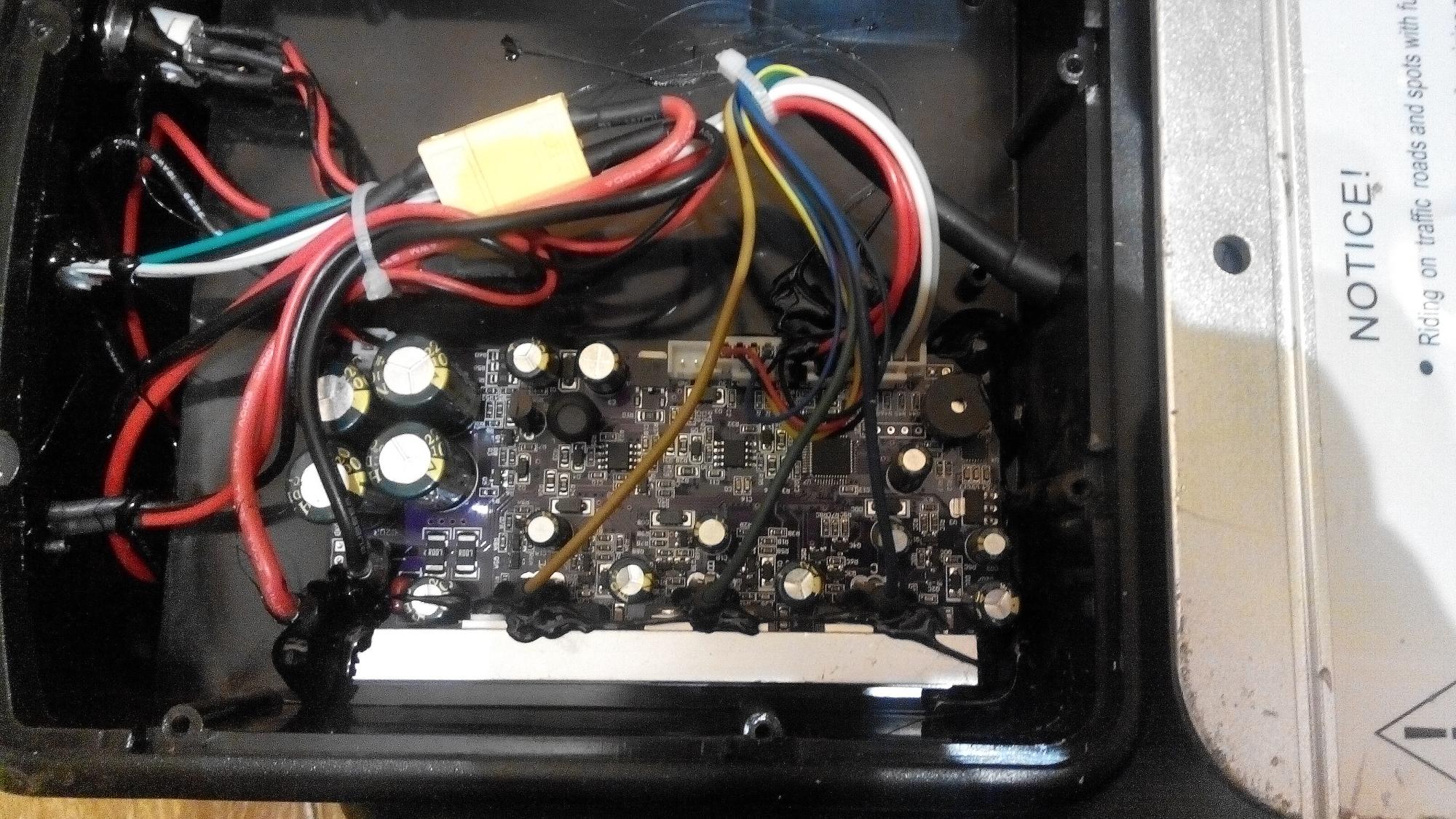

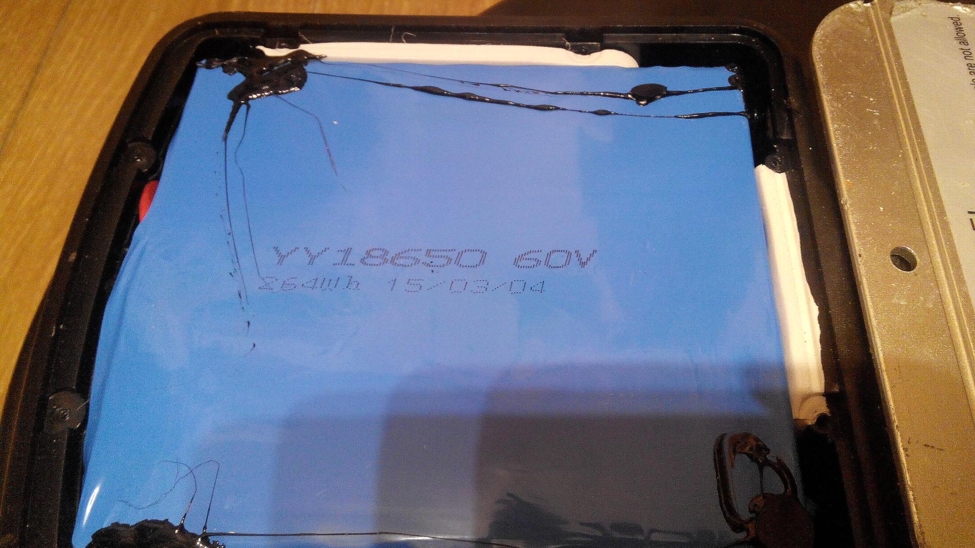

К сказанному добавлю, что обещание производителя в 35 км пробега при аккуме в 264wh и 350 Watt мощности самого колеса оказалось липой. Зарядка с двух диодов (меньше не разряжаю по вышеизложенным причинами) до отсечки питающего (67 вольт 2А) занимает ровно сорок минут.
После семи полных зарядок, восьмидесяти килограммов ездуна и 15градусах по Цельсию вокруг, до остатка заряда в 30 процентов(те самые два диода из четырех, за которыми прячется близлежащий асфальт) можно проехать только шесть километров. По несильно пересеченной местности и средней скорости в 11 км/ч.
Вскрытие показало, что в уницикле самые настоящие банки на 264 ватт час. От марта прошлого года.
Очень хочется кого-нибудь убить, начиная с себя.
