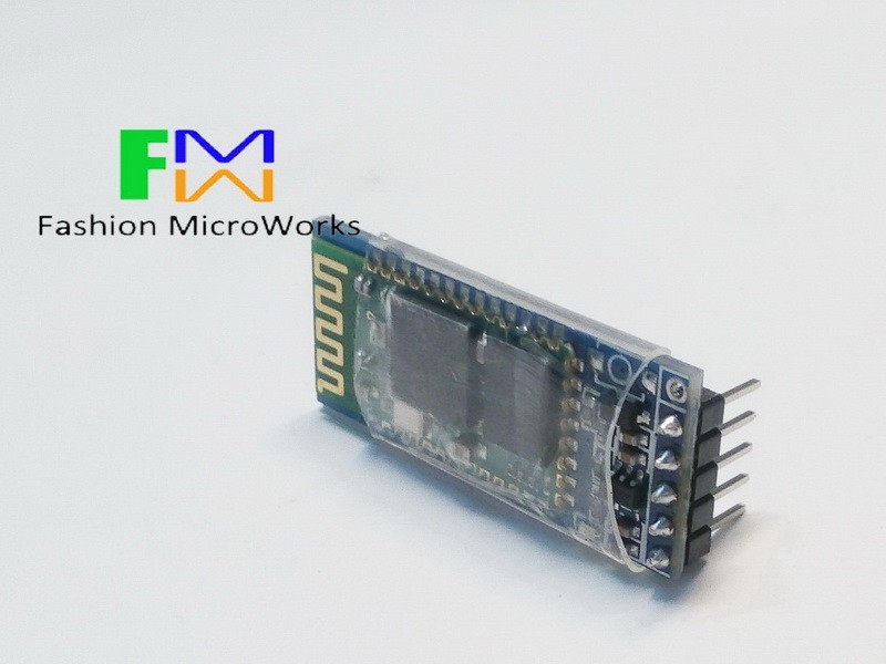

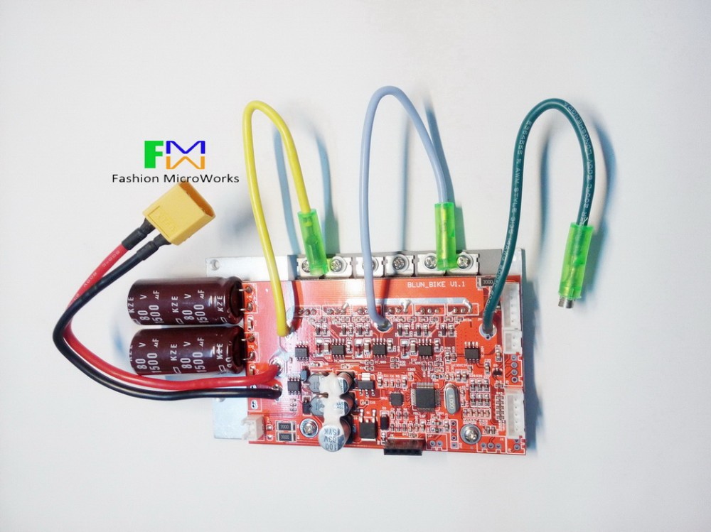

Кстати если кто еще не видел у Lee Charles  появилась новая версия 25кмч контроллера, теперь с синезубом.
http://ru.aliexpress.com/store/product/Factory-price-electric-self-balancing-unicycle-mainboard-one-wheel-scooter-PCBA-controller-DIY-balancing-car-accessories/513039_2034551122.html?isOrig=true#extend
Правда плату блютуса он продает отдельно ($9.90)
Хм. Сейчас блутусы практически у всех на али, с учетом доставки, стоят ~8$. Хотя если поискать, можно и за $5 найти. Осенью-зимой легко находилось за $5-6 (я себе за 4,82 брал). Это что, бакс по отношению к юаню упал или спрос на эти модули так вырос? :)
А кто нибудь уже использовал эти контроллеры или МК, которые они предлагают?

Цитироватьу Lee Charles  появилась новая версия 25кмч контроллера, теперь с синезубом.
интересно, очень напоминает роквилский.
не до конца конечно, но холлы, бипка, блюппуп и кондеры разведены так же

Друган во время учебы, не удачно спрыгнул перед самым забором. В двойне не удачно что забор типа перекладин и в тройне не удачно что расстояние между перекладин такое же как ширина колеса.....  В общем колесо воткнулось между перекладинами и там застряло, чуть ли не намертво. После при  включении только жалобно пищит ;)
Батарейка выжила (60.4 вольт показывает) бмс и все контакты в норме.
Вопрос как узнать выжило ли двигло?
И/или как проверить контроллер? Внешне ничего не горело не плавилось, паленым не воняло ....
колесо вот такое
контроллер
Электро
[user]Dremlin[/user], моторы в таких случаях не горят :) А контроллер может. Покрутите колесо рукой - туго идет? Значит выбило полевики. Если повезло, то ремонт сведётся к их замене.
Dremlin
Крутится также как и мое СХМ А8. Полевики проверил тестером  вроде живы.
Как убедится что двигло точно 100% рабочее? При ударе об забор его заклинило под углом градусов 15, т.е. "сильно нажатом газе".......
Сегодня забрал с почты контроллер на 30кмч попробую его поставить.
