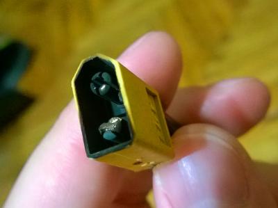

Померить легко на штырьках гнезда подключения зарядки. Только осторожо, не коснитесь одним щупом сразу двух штырьков.
Ага, а то будет как у меня недавно... :)

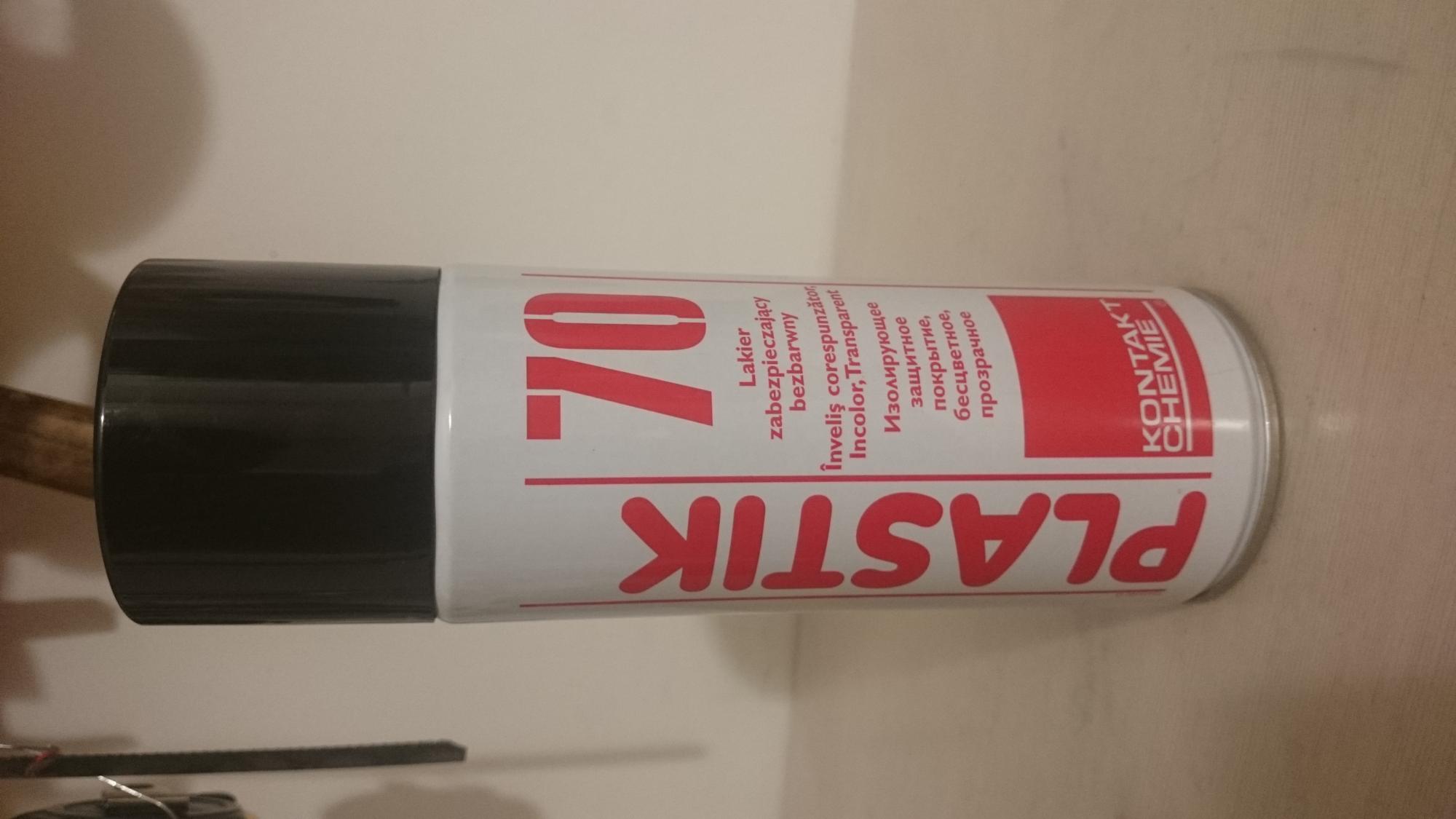

По поводу полной герметизации есть сильные сомнения... На работе сталкиваюсь с платами покрытыми лаком, работающими почти на улице,  и если чуть трещина, то сразу появляется зеленая оксидная "плесень" :eek:... а конденсат внутри по-любому будет... У кого есть мысли по этому поводу?
Бывает и не лак, а жижа какая то. Как резина.С ней точно ничего не будет
вот например, жидкий пластик.
