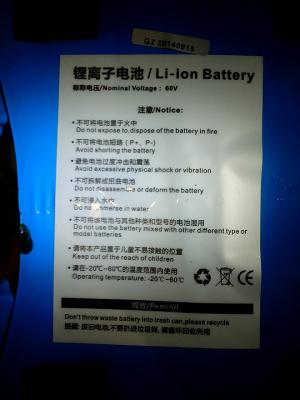

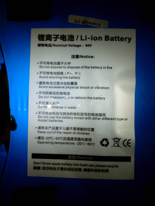

Езжу почти каждый день по 8-10 км при температуре от -4 до -10. Один раз разрядил батарею проехав по холоду примерно 15 км. Вешу сам в одежде с рюкзаком около 90 кг.

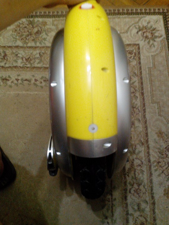

Сам транспорт очень понравился. Считаю его относительно безопасным, т.к. всего два раза вылетал на скорости и то по своей вине. Первый раз на сильном разгоне в трещину асфальта заехал и пришлось бежать дальше самому, а второй раз заговорился по телефону и не заметил провал небольшой в асфальте без трещин, из-за которого не было видно рельефа. В итоге второй раз колесо не справилось с подъемом из этой ямы и я как на трамплине подлетел и опять же побежал дальше один. Второй раз отколол кусок пластика примерно 3 на 2 см. По ощущениям пластик хорошего качества потому что удар был сильный, и в том месте не было самореза в корпусе, т.к. ему сорвало шляпу при первом падении.
Заряжается примерно 1 час, но может чуть дольше. На зарядке написано, что обязательно нужно сначала подключить зарядку в колесо, а уж потом в сеть 220В.

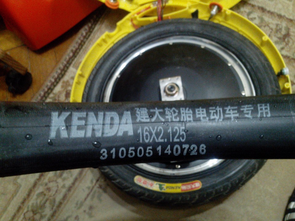

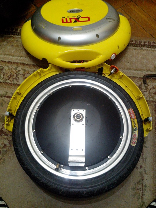

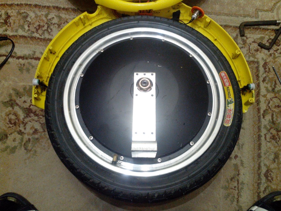

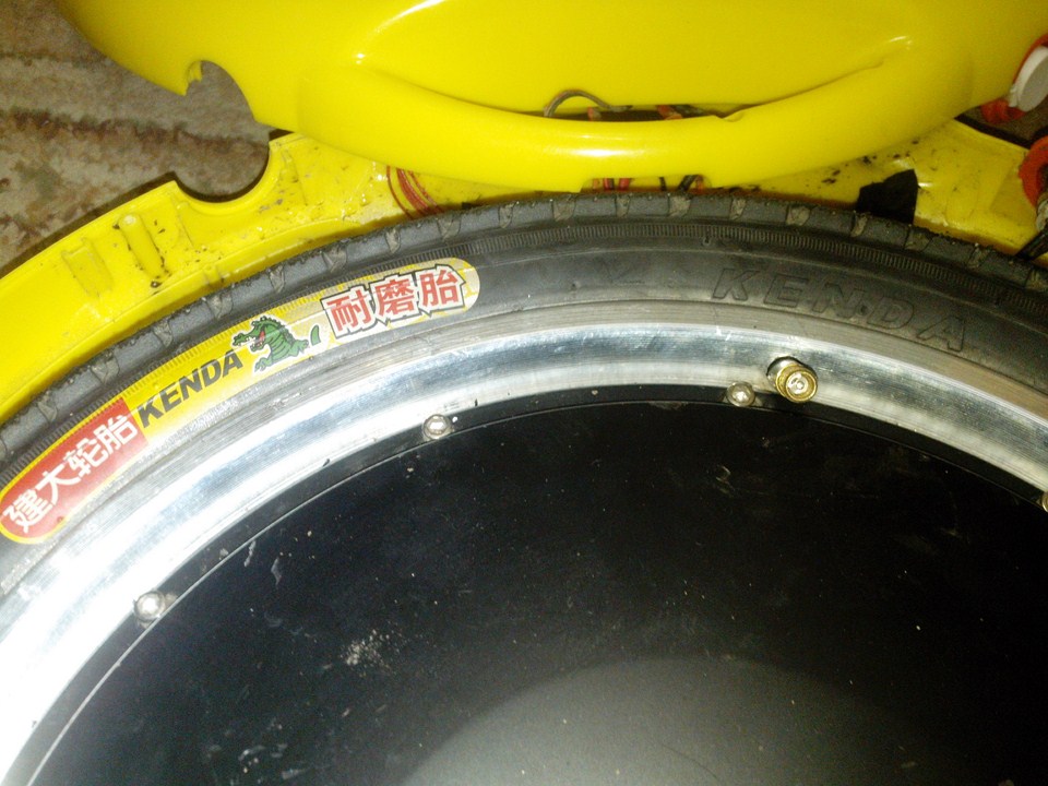

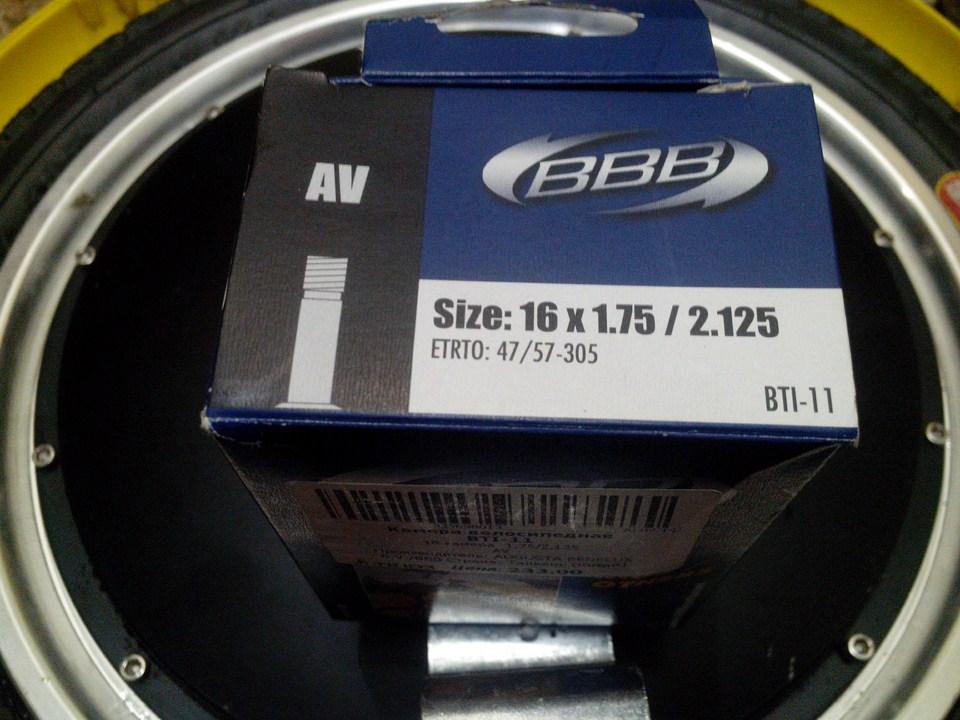

Два раза разбирал для заклеивания камеры. Первый раз прокол был, но видимо заклеил плохо, поэтому только что поменял камеру на новую. Оооочень рекомендую следить за давлением воздуха в колесе, т.к. если спускает большая вероятность сжевать камеру, которая потом превратится в решето. По давлению в колесе так и не нашел до скольких его качать, но на покрышке нашел, что рекомендуется от 2.8 до 4.6 Бар.

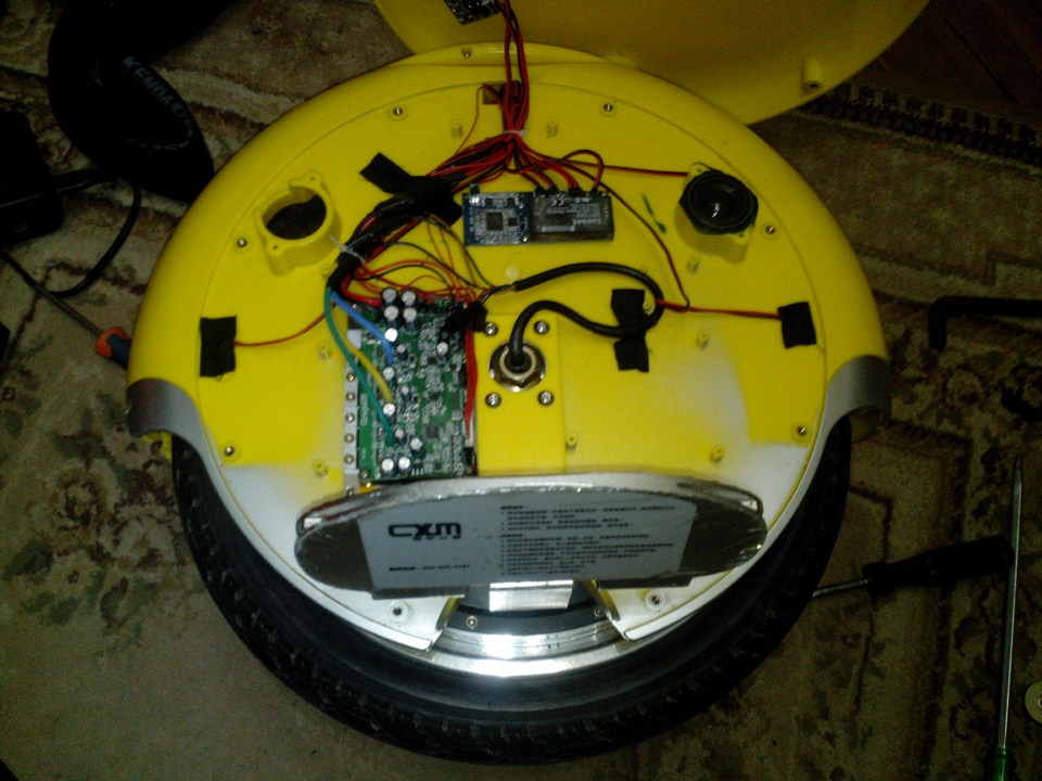

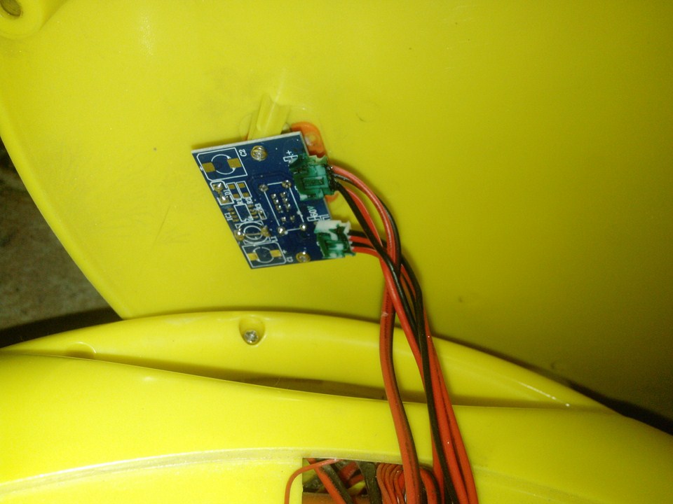

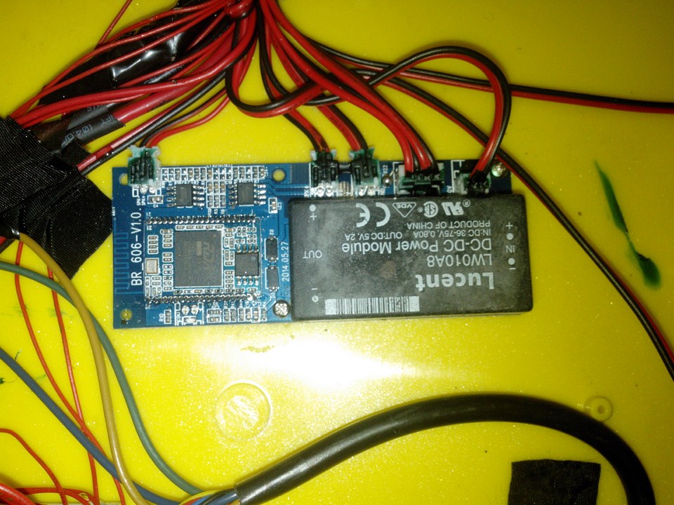

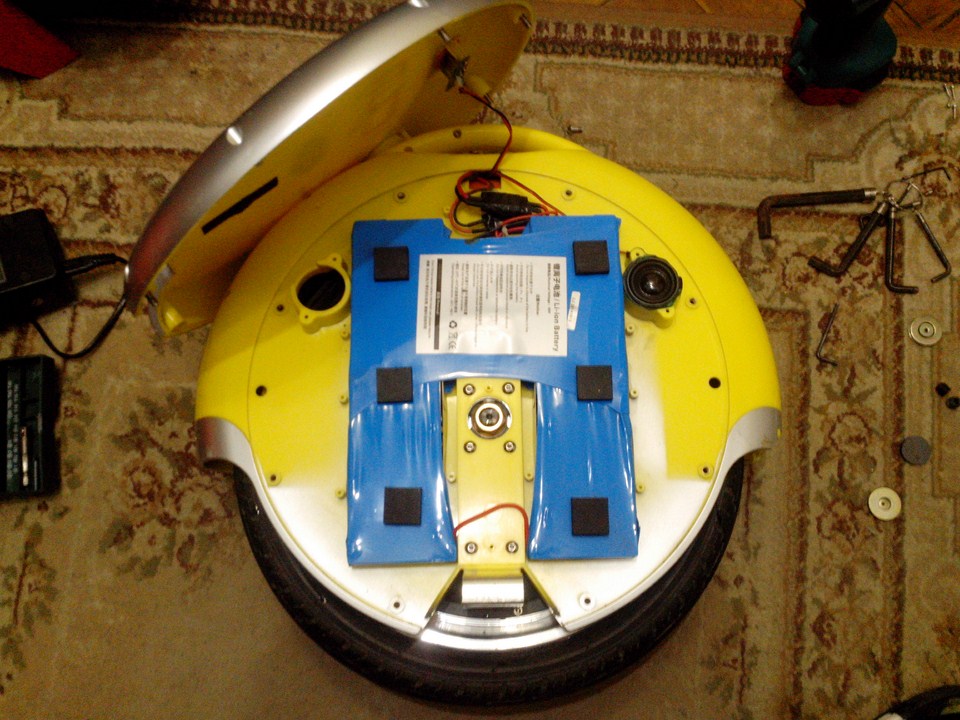

Разбирается колесо просто, т.к. корпус состоит из двух половинок 4 части. С одной стороны батарейки, с другой мозги.
Также по одному динамику с каждой стороны.  Лупят на всю улицу! Спереди-сзади красный и белый светодиоды, на мой взгляд не особо яркие.
По водоизоляции есть нюанс. Внутренние части корпуса отпрессованы видимо симметрично из-за чего на каждой есть по два места для динамика, но вот одно из них занято а во втором дыра диаметром около 4-5 см!  :ireful:
Я сразу же заклеил эти дыры обычным скотчем с двух сторон, а также нашел на одной из крышек еще пару небольших отверстий, которые на второй крышке заняты проводами для светодиодов и хорошо заклеены. С внутренней стороны динамики также не защищены от воды.

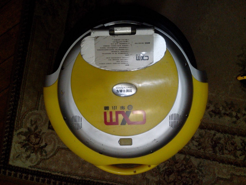

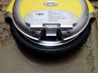

Вчера когда выпал снег обнаружилась еще одна проблемка.
Подножки в сложенном состоянии держатся на магнитах (один у меня потерялся кстати) и плотно прилегают к корпусу.
Когда в такую грязь стоишь на подножках, то сложив их корпус также становится грязным, а следовательно далее и все внутренние стороны ботинок также становятся грязными.
Поэтому сейчас думаю ка сделать так, чтобы подножки не прижимались к корпусу и фиксировались за счет трения в их петлях а не за счет магнитов. Думаю нужно сделать небольшой упор в корпусе.
Ниже фото
