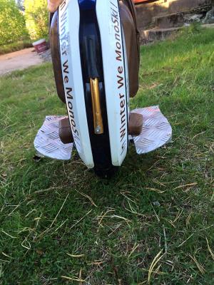

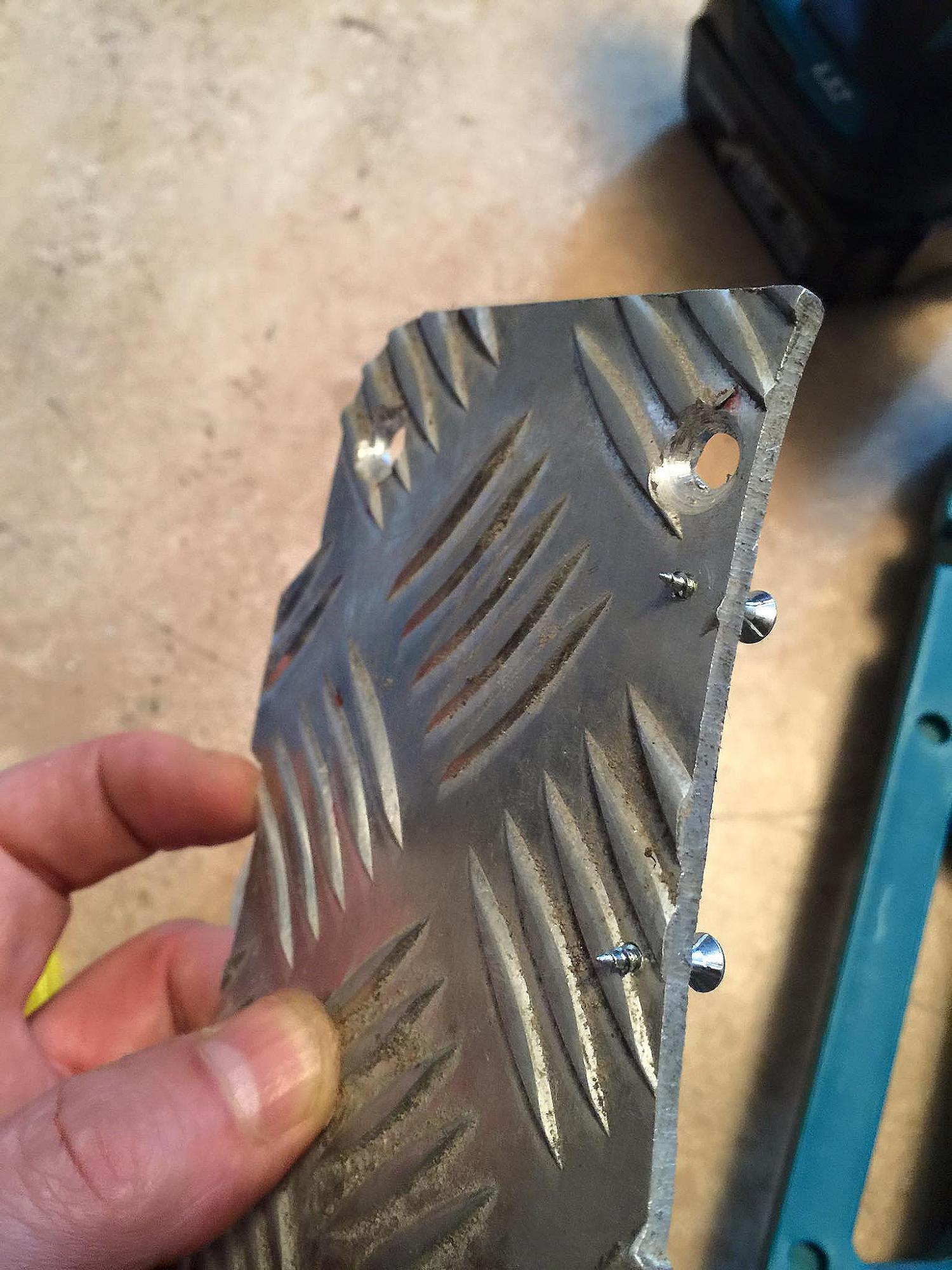

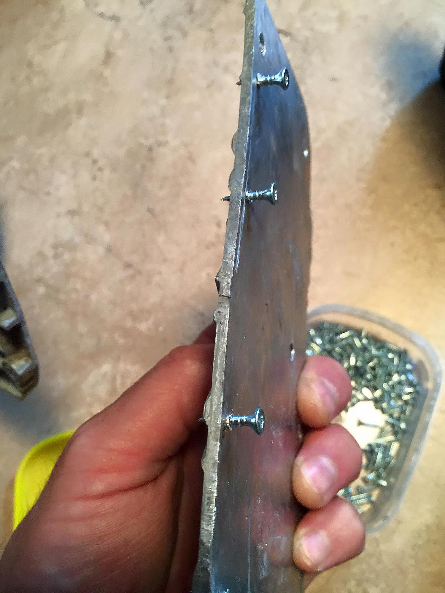

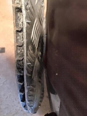

Dmitrys
[user]EcoDrift[/user],  мейби вторую запасную за пазухой)) у них зимы мягкие, со снегом но температурой -2-5
Gotway Tesla
Zizipop

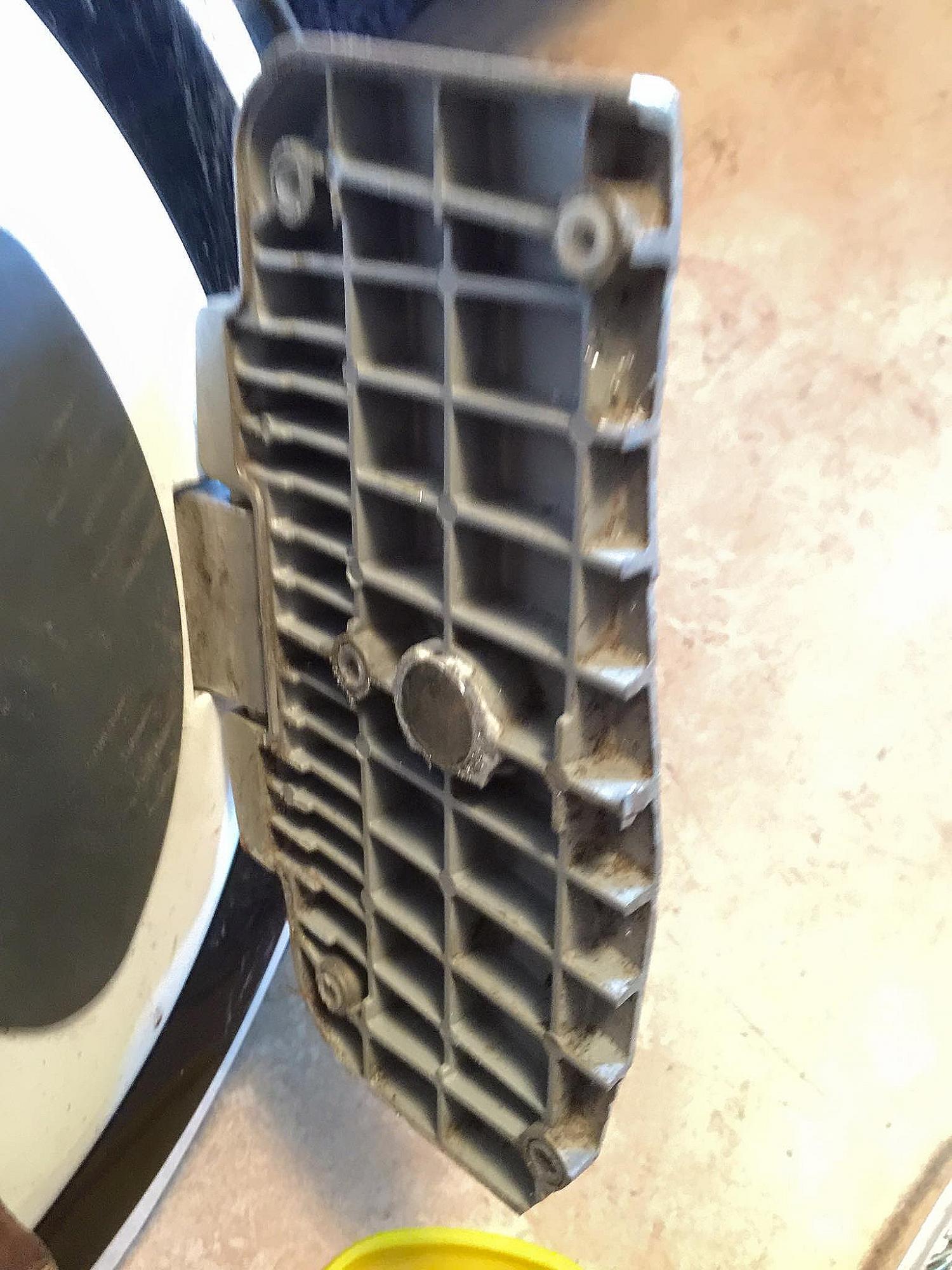

[user]Dmitrys[/user], интересно, что этот викинг делал с подножкой, как будто края обгрыз =)
9B1E+
Dmitrys
[user]Zizipop[/user], хендмейд

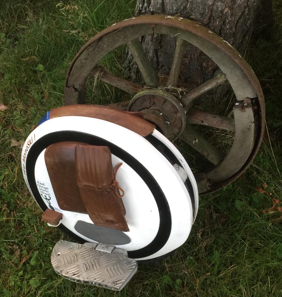

Gotway Tesla
Dmitrys
Цитата: Dmirty от 22 Окт. 2015 в 22:43
Какая модель там за ботом у дерева стоит?  :-D
Спец серия, они родственники с колесом с моей аватарки

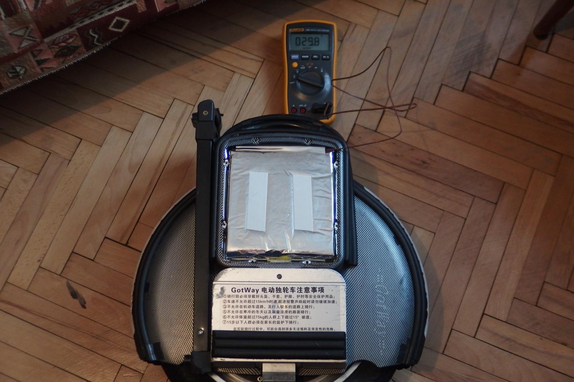

Alexp74
Цитата: volk0001 от 25 Окт. 2015 в 13:48
Цитата: Alexp74 от 25 Окт. 2015 в 11:32
Цитата: volk0001 от 25 Окт. 2015 в 04:55
Коллеги, все же нагрев бмски мсм2 при зарадке это нормальное явление? Похоже, она через контакты основательно прогревает банки, что, мягко скажем, не очень здорово. Разбега в заряженном состоянии вроде нет...
[user]volk0001[/user], сунул термопару в батарейный отсек вплотную к батарее, но поверх теплоизоляции (внутрь никак, хорошо заизолировал). За время зарядки тестер показал изменение с 25 до 31 36гр. Т.е. либо нагрев некритичный, либо теплоизоляция достаточно качественная. )
[user]Alexp74[/user], детали термоизоляции можете поведать? Я, в свою очередь, ежели не сломаю шею, размещу в профильной теме опыт выноса батареи в рюкзак. Только сейчас закончил паять и, честно признаюсь, отнюдь не уверен что это хорошая идея.
[user]volk0001[/user], просто обмотал батарею одним слоем 2-3мм фольгированного утеплителя (изофлекс, вроде) фольгой внутрь и сверху заклеил всё это алюминиевым скотчем.

volk0001
Цитата: shoper от 26 Окт. 2015 в 12:07
Можно просто верить, хорошо верить и все :exactly: А можно просто подумать и понять, что все эти майки-шмайки, фольга и всякая прочая хрень-полная туфта. Только активный обогрев и ничего более. Хотя вера -делает чудеса :laugh: :laugh: :laugh: :-D :-D :-D
возможно, все же к вопросу содержания батареи в тепле необходимо подходить комплексно? Одна термоизоляцией мало что дает, но и один обогрев без теомоизоляции будет большую часть энергии бессмысленно излучать в атмосферу.
