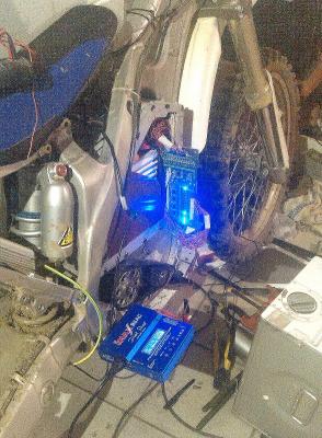

обновлю для интересующихся.
Дима собрал под мои 144 вольта навороченную зарядку из двух спаренных промышленных БП на 70 вольт. >:D
есть регулировка напряжения и тока. каждый блок содержит два вентилятора и кучу разных защит.
мощность 5 кВт. в гараже использую на половину, сеть проседает с 200 до 180. ниже 180вольт зарядка отключается,
пока не уменьшишь ток.
https://youtu.be/NmFArbDgr7M
весит 4,3 кг :-)
при первом подключении доливаю в ячейки руками:

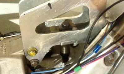

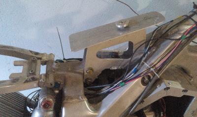

для надежной фиксации батарей пришлось разработать кронштейн. в корпусе батарей вверху дырка под шпильку.
шпилька давит на пакеты через алю пластину 6мм, пластина имеет незначительный прогиб посередине для распределения давления по
площади ячейки. сами ячейки везде касаются только текстолита. все на силиконе, все герметично.
короче сжал конкретно, теперь не то, что прыгать и носится, а вобще кувыркать можно. :-D

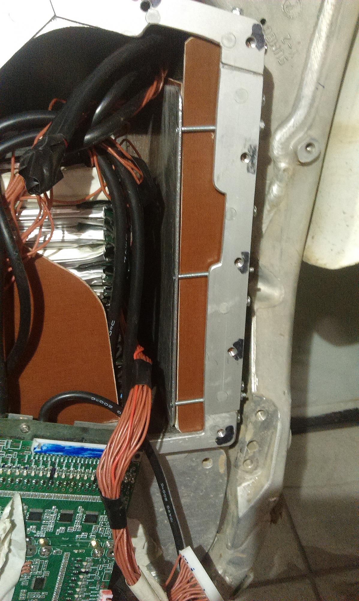

вместо бака для надежной фиксации седла:
спереди 6 ячеек. так же гнутая пластина, затяжкой шести шпилек м3 распрямляется, прижимая по всей площади
чтоб довести до кондиции, еще работать и работать.
