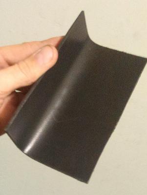

spivakov
Дурная голова рукам покоя не дает!
вместо саморезов резьба М4
кайдекс 3 мм. просто уникальный материал! очень жесткий,
можно на горячую подпружинить в нужную сторону!
купил лист 1300х300, еще много чего из него будет.
про запас накупил. медь.
