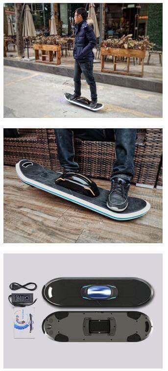

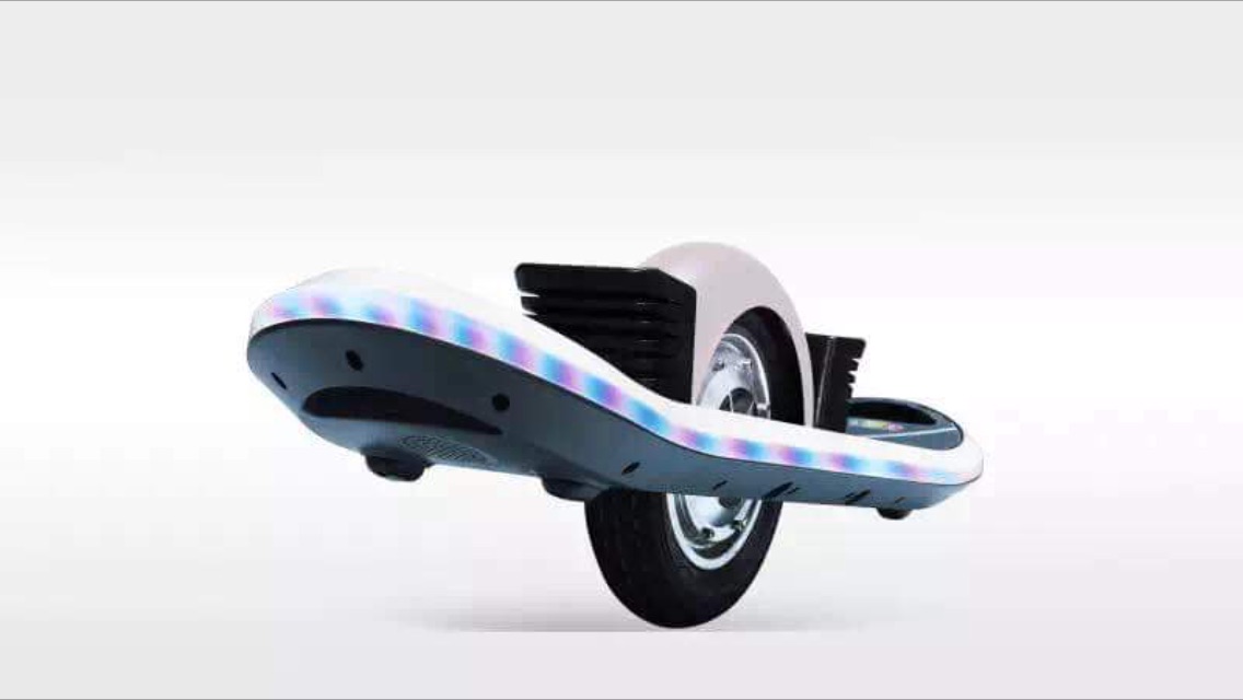

Скажу как любитель сноуборда. Возникают мысли попробовать совместить колесо с доской. Большинство райдеров катают стабильно или правой или левой ногой вперед. Соответственно гироскоп поставить в "0" когда "хвост" на снегу. При балансе 50/50 едет вперед.  Получится большой зимний"ховерборд", но безопасный от кувырков вперед, даже при отключении. Плюс будет очень устойчиво при наезде на глубокий снег и тп.
Выбили зубы на колесе? стучитесь в личку
Dmitrys
[user]DmitrySh[/user], ну так то все уже совмещено)
Только доработать
Gotway Tesla
DmitrySh
Да, но тут маленький вариант для города с 7". А я про зимний, внедорожный.

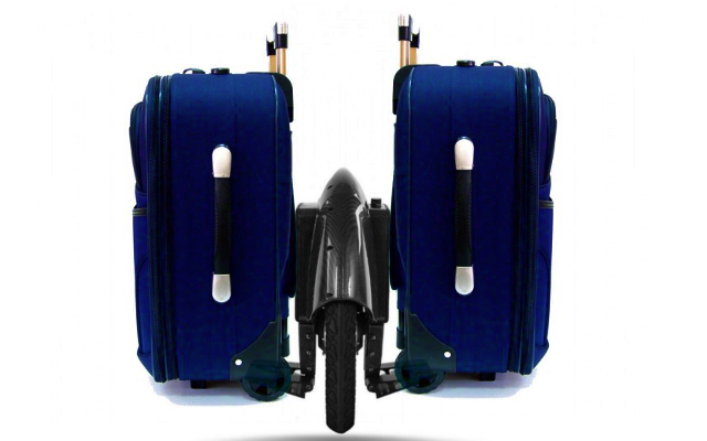

А зачем? Например тебе нужна... тележка с приводом. Колесо родное оставляем, моноколесо шарнирно соединяем с тележкой и к моноколесу ручку цепляем. Ручку вперед - наклон вперед, телега вперед. Сильнее давишь быстрее едешь. Надумает вырваться вперед - гироскоп сбавит обороты или вообще взад вернет. Работать будет как магазинные на электротыге  B-)
Гироскоп удобен тем что не позволит колесу набрать мощность при наличии шарнирной связки с грузом - это обратная связь. А если поставишь велорегулятор то пережал немного и убежала твоя тележка и задавила кого.
Хочешь запрячь в телегу вместо лошади - аналогично шарнирное соединение колеса (или у тебя кобыла была жёстко закреплена?) и управление наклоном.
Хочешь пахать землю? Шарнирное соединение с плугом, встаешь на педали и вперед пока не увяз  %-)

Это только в теории так гладко. Я убил кучу времени, построил эксперименальный вариант телеги и убедился - управление ручкой колеса в реальных условиях неприемлимо.

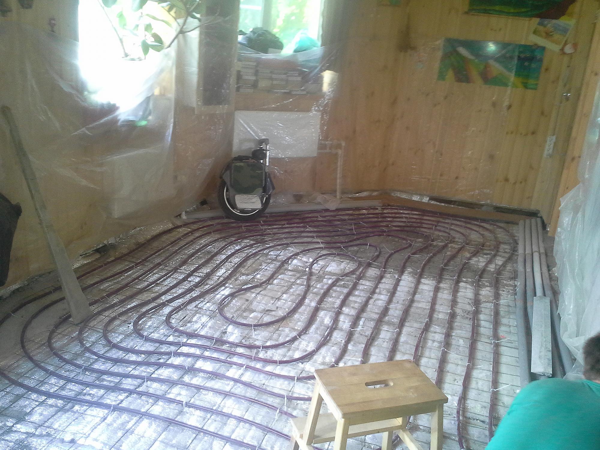

Как-то заходил в школу. Одна учительница спросила: "Это у вас курвиметр?"
И она была не далека от истины. :-D
Сегогдня применил моноколесо в этом качестве.
При устройстве тёплых полов, для приблизительной оценки количества трубы, необходимой для монтажа "улитки", прокатил колесо по спирали с шагом в 10см.  Благо приложение считает пробег чётко, без сбоев.

Цитата: Dmirty от 30 Май 2016 в 00:55
Ну а что, курвиметр и есть. Самоходный, для больших траекторий, с местом для водителя.  :wow:
Если бы его ещё можно было калибровать...
