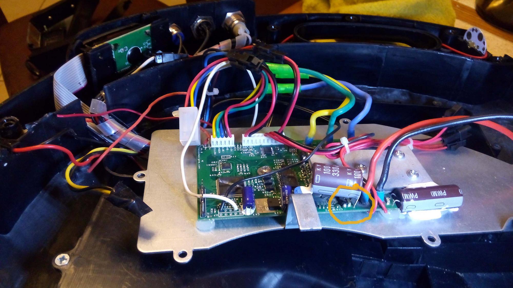

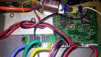

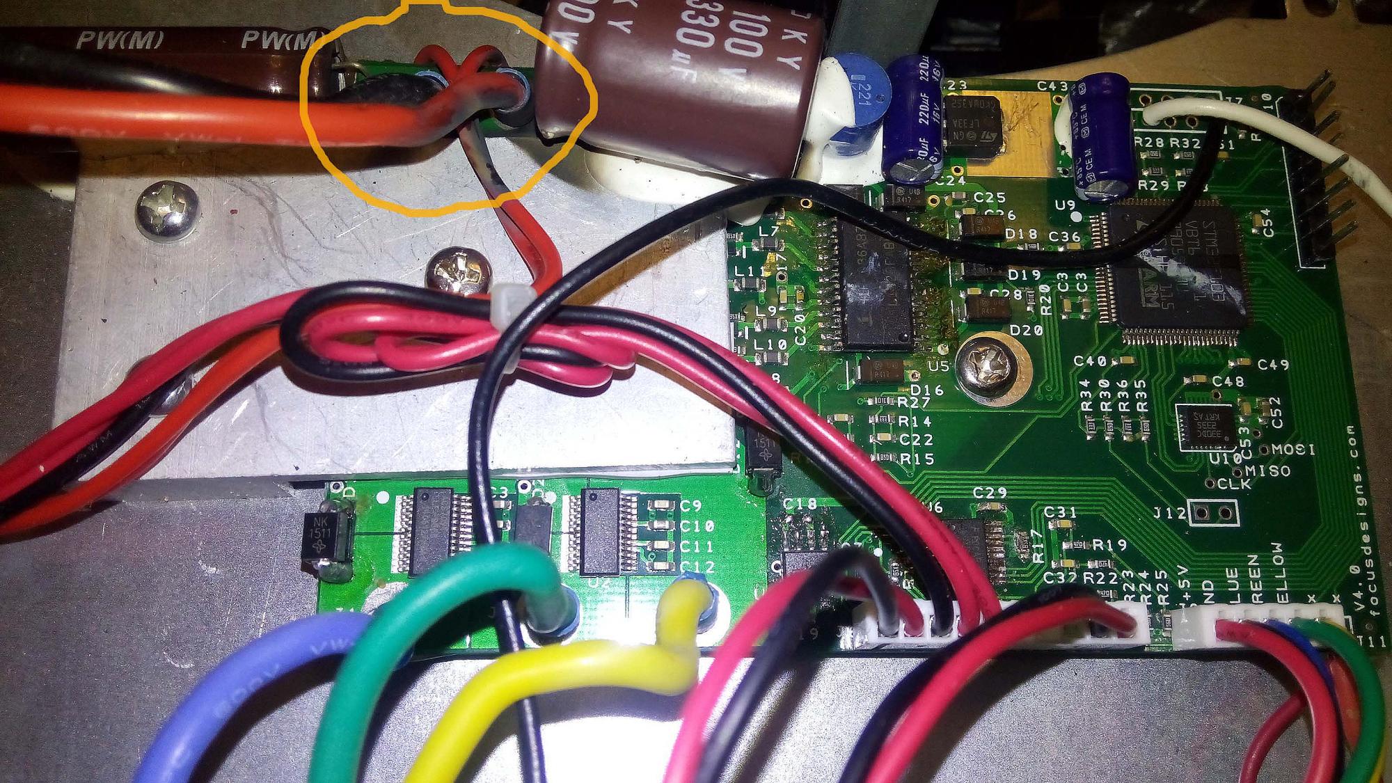

Ну вот наконец решил написать обзор о моих проблемах с фаером, купленным неделю назад. Начиналось все замечательно. Откатав первый день, наслаждаясь ощущением парения над землей, скоростью, бесшумностью, скрытой мощи колеса, несмотря на оставшиеся 80% заряда,  я решил его подзарядить. При первой же попытке вставить разъем зарядки в фаер, пыхнуло так, что один из контактов разъема блока питания сгорел напрочь, на фаере подплавился кончик штырька разъема,  хотя в дальнейшем это не повлияло на его функциональность. Блок питания приказал долго жить. Попробовал включить фаер - вроде работает! Покатался по коридору все в норме. Стал разбираться в распиновке разъемов. Оказалось, что все дело в  переполюсовке разъема фаера. Позвонил Алексею ([user]EcoDrift[/user]), объяснил что случилось. Он ответил, что проблемы нет, привози сгоревший БП, заменим на новый, только придётся подождать около часа, пока мастер перепаяет разъём на фаере. Чтобы не везти колесо я попросил его просто заменить БП, а разъём я смогу перепаять сам. Вскрытие показало, что переполюсовка произошла не на самом разъёме зарядки, а в небольшом пластиковом разъёме между батареей и  проводами, ведущими к разъему.  После исправления косяка и полностью зарядив колесо, мы с женой откатали остаток дня. А на следующий день новая неприятность - при резком торможении на небольшой скорости перед толпой зевак, которые вместо того, чтобы расступиться и пропустить нас, остолбенев смотрели на нас, как на явление Христа, случился очередной "пых". Поскольку торможение уже было практически завершено, колесо просто выкатилось из под меня, а я стоя на земле удержал его на ремне. Колесо "мертвое", на кнопки не реагирует. При вскрытии обнаружил, что сгорели 2 элемента спаянных параллельно на плате контроллера (похоже на мощные диоды - NK 1511, такие же стоят в левой части контроллера на фото ).
Звоню опять Алексею, объяснил что случилось. В ответ - нет проблем, приезжайте, контроллеры есть, придётся только подождать 1,5-2 часа, пока мастер заменит контроллер. Привожу колесо, попросил поприсутствовать при замене. Поменяли, в разобранном виде подключили, вроде все заработало - индикания, речевой синтезатор, колесо вертится. Попросили посидеть в холле минут 15, пока мастер все окончательно соберет. Через минут 20 Алексей вышел и сообщил, что все повторилось - сгорел уже новый контроллер, причём в том же месте. Прежде чем мне отдать колесо, они протестили его под нагрузкой, чтобы убедится что все в норме, а результат налицо, хотя на холостом ходу все было в норме. Видимо все-таки первое замыкание привело к фатальным последствиям, как мне кажется в мотор-колесе. В принципе, никто не даст гарантии, что такого не может случится на любом другом колесе, но мне от этого не легче. Судьба...
Сказать, что я расстроился - не то слово. Это было "МОЕ!" колесо - по дизайну, по характеристикам, по ощущениям. На вопрос, что делать дальше, Алексей предложил 2 варианта - либо дожидаться фаера после ремонта в Китае, из-за наличия неисправности, которую на месте устранить нельзя, скорее всего в начале 16 года, либо сейчас выбрать, в качестве замены фаеру, любое из имеющихся в наличии колёс.
